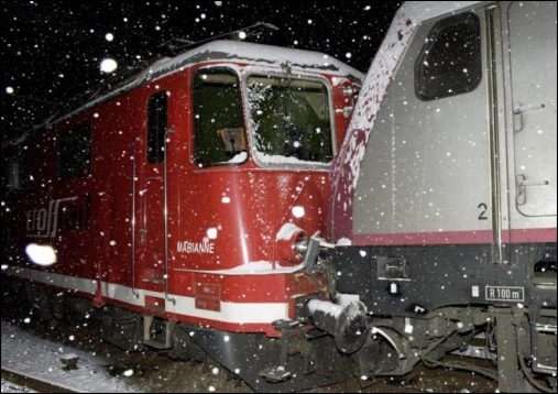

IGS4 Publication: 28 janvier 2010 Partager Publication: 28 janvier 2010 (modifié) Collision de trains entre Brigue et l'entrée du tunnel du Simplon Deux trains de marchandises sont entrés en collision ce matin vers 02h40 entre Brigue (VS) et Iselle di Trasquera (I) sur la ligne du Simplon. Aucun blessé n'est à déplorer mais la ligne ferroviaire Brigue-Domodossola est bloquée. Des enquêteurs sont sur place. Les trains, qui ne transportaient pas de matière dangereuse, se sont heurtés frontalement entre la gare de Brigue et l'entrée du tunnel du Simplon. Plusieurs wagons de marchandises ont déraillé. Le Bureau fédéral indépendant d'enquête sur les accidents ferroviaires est sur place. Il tentera de déterminer les causes de la collision. La ligne Brigue-Domodossola est interrompue pour une durée indéterminée. Une situation qui entraîne des retards et suppressions de trains, notamment sur la ligne Bâle-Milan et Genève-Milan. Le Temps Photo : 20 minutes Modifié 28 janvier 2010 par IGS4 Lien vers le commentaire Partager sur d’autres sites More sharing options...

sdx Publication: 28 janvier 2010 Partager Publication: 28 janvier 2010 (...) Aucun blessé n'est à déplorer (...) C'est l'essentiel. Les machines n'ont d'ailleurs pas l'air trop abîmées. Lien vers le commentaire Partager sur d’autres sites More sharing options...

Vinci Publication: 29 janvier 2010 Partager Publication: 29 janvier 2010 Beaucoup de dégâts, mais pas de blessés; c'est l'essentiel. L'incident implique deux compagnies privées (BLS et Crossrail) Tout laisse à penser que la collision est due au franchissement intempestif d'un signal fermé; mais l'enquête ne fait que commencer. D'autres photos ici : http://railsuisse.cheminots.com/t1851-Deux-tra...n-collision.htm Lien vers le commentaire Partager sur d’autres sites More sharing options...

Invité tram38 Publication: 16 septembre 2010 Partager Publication: 16 septembre 2010 (modifié) Ils donnent des prénoms à leurs locomotives? il me semble voir "Marianne" sur la rouge. D'autre part, j'ai une 185 Crossrail au 1/160 et elle s'appelle "Christine". Modifié 16 septembre 2010 par tram38 Lien vers le commentaire Partager sur d’autres sites More sharing options...
