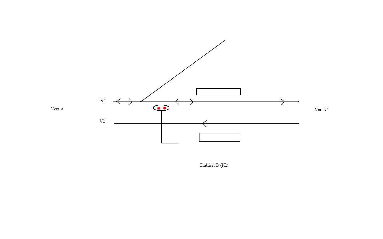

Roukmoute Publication: 30 janvier 2010 Publication: 30 janvier 2010 (modifié) Soit une ligne à double voie entre les gares A et C ; soit la voie 1 de cette ligne banalisée de A à B située entre A et C, B étant un établissement PL ; je voudrais savoir comment on organise une VUT entre C et B (afin de rejoindre la voie 1 banalisée) sur voie 1. Ce n'est pas un questionnaire dont j'aurais la réponse, c'est juste une question que je me suis posée face à une situation existante. Si vous avez une idée... Modifié 30 janvier 2010 par Roukmoute

Dom Le Trappeur Publication: 30 janvier 2010 Publication: 30 janvier 2010 Tu pourrais faire un dessin pour voir la position des aiguilles dans les trois gares A B C ?
km315 Publication: 30 janvier 2010 Publication: 30 janvier 2010 Pour moi, il faut déja reouvrir l'etablissement PL au service de la circulation , pour avoir un canton B-C
Roukmoute Publication: 30 janvier 2010 Auteur Publication: 30 janvier 2010 Dom-trappeur a dit : Tu pourrais faire un dessin pour voir la position des aiguilles dans les trois gares A B C ? Il y a juste une aiguille sur la voie 1 entre A et B qui est protégée dans le sens pair par un carré commandé par la gare A. Et c'est ce signal qui permet les navettes sur la même voie entre A et B. km315 a dit : Pour moi, il faut déja reouvrir l'etablissement PL au service de la circulation , pour avoir un canton B-C Oui, pour moi aussi, mais ça suppose d'autres questions : 1 ) Il faut créer un nouveau poste dans un établissement PL (bon, pourquoi pas...) 2 ) Comment est-ce qu'on protège un train venant de A vers B vis-à-vis d'une circulation venant de C ? Il faudrait que l'éventuel agent de B sollicite la gare de A pour ne pas envoyer de circulation dans le sens normal avant d'accepter une circulation venant de C, non ? (on n'est pas rendus...)

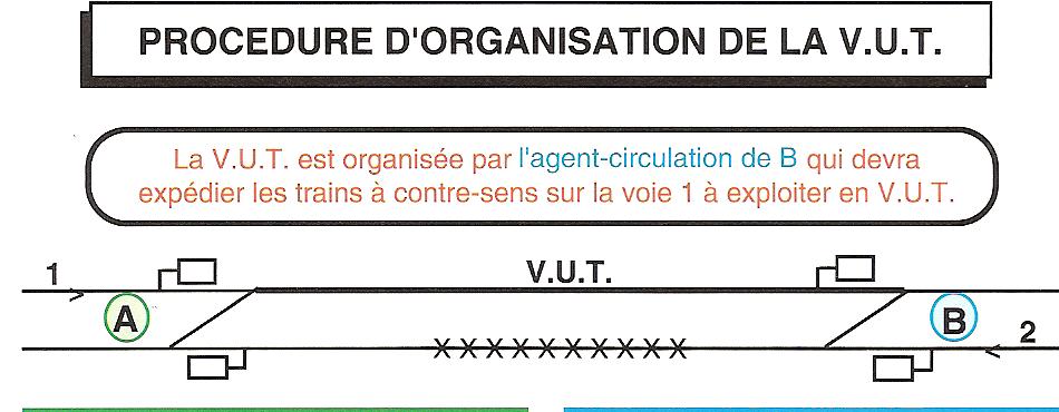

IGS4 Publication: 30 janvier 2010 Publication: 30 janvier 2010 Principe général d'une V.U.T. La V.U.T. est organisée entre les deux changements de voies utilisables les plus proches qui constituent les extrémités de la V.U.T. Chaque extrémité de la V.U.T. est sous la responsabilité d'un agent-circulation qui assure le service de la circulation sur la V.U.T. en accord (demande et accord de voie) avec l'agent-circulation situé à l'autre extrémité de la V.U.T. La V.U.T. est toujours organisée par l'agent-circulation qui expédie les trains à contre-sens sur cette voie

Roukmoute Publication: 30 janvier 2010 Auteur Publication: 30 janvier 2010 Dom-trappeur a dit : Si la voie 1 est banalisée entre les gares de A et B c'est qu'il y a une aiguille voie 2 vers voie 1 en gare de B (dans le sens B vers A) Hé non, la banalisation permet simplement de faire des navettes entre A et B, et, accessoirement, de l'aiguille située entre A et B sur V1. Le carré est commandé par A.

Roukmoute Publication: 31 janvier 2010 Auteur Publication: 31 janvier 2010 Oui, mais comment délimite-t-on le parcours à effectuer à contre-sens (qui devra se terminer avant d'entrer à B) ? Faudrait-il mettre un garde en amont de B avec un SAM ?
assouan Publication: 31 janvier 2010 Publication: 31 janvier 2010 Vais me griller ici jusqu'à la fin de mes jours mais... je ferais une VUT de A à C sans m'occuper de B ??? Je développe : la VUT "est établie entre les deux changements de voies utilisables les plus rapprochés" (S3B). Cf Igs4 Si je me fie à ton dessin, il n'y a pas en B de changements de voies utilisables donc : on organise de A à C. Cela dit les principes généraux du S3 sont déclinés poste par poste donc il peut y avoir des particularités locales... midoman13 a dit : La VUT doit comporter un cadre "compétent" à chaque extrémité! Le RGS ne prévoit pas cela ! Il doit s'agit de consignes d'établissement mais ça m'étonne quand même beaucoup : les agents-circulation sont parfaitement aptes à organiser une Vut tous seuls comme des grands... Et je n'ai pas le souvenir qu'en situation perturbée (une voie bloquée) on attende que deux cadres soient aux extrémités de la future Vut pour lancer son organisation Il n'y aurait pas confusion avec la ré-ouverture d'une gare qui est en général assurée par l'astreinte (qui est souvent un cadre)
IGS4 Publication: 31 janvier 2010 Publication: 31 janvier 2010 Dom-trappeur a dit : OK Roukmoute mon ami ça ne change rien il y a bien un Agent Circulation qui commande les installations de sécurité de la Gare de B : sûrement l'AC de A Donc pour la VUT : Agent circulation de A et Agent circulation de C Il faudrait regarder les Consignes d'Établissement des gares de A et C sur l'organisation des VUT La Consigne d'Établissement des gares concernées doit préciser normalement les mesures à prendre concernant les aiguilles intermédiaires
IGS4 Publication: 31 janvier 2010 Publication: 31 janvier 2010 IGS4 a dit : Principe général d'une V.U.T. La V.U.T. est organisée entre les deux changements de voies utilisables les plus proches qui constituent les extrémités de la V.U.T. La V.U.T. est toujours organisée par l'agent-circulation qui expédie les trains à contre-sens sur cette voie assouan a dit : Je développe : la VUT "est établie entre les deux changements de voies utilisables les plus rapprochés" (S3B). Cf Igs4 La preuve sur ce croquis

Roukmoute Publication: 1 février 2010 Auteur Publication: 1 février 2010 assouan a dit : Vais me griller ici jusqu'à la fin de mes jours mais... je ferais une VUT de A à C sans m'occuper de B ??? Ce qui voudrait dire que la circulation va rouler à contre-sens sur une voie banalisée. Ce qui ne veut plus rien dire du tout... midoman13 a dit : Non en tout cas nous c est interdit de faire une Vut sans un cadre compétent Entendons par compétent un cadre issu de la filiere transport mouvement Tu as bien fait de préciser ! lotrela
