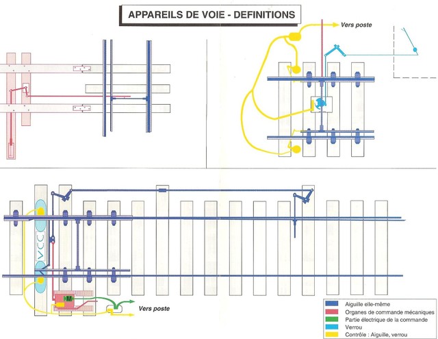

IGS4 Publication: 26 avril 2011 Publication: 26 avril 2011 (modifié) Salut si c'est possible de m'expliquer ces termes (un schémas ne serai pas de trop): prendre l'aiguille en talon prendre l'aiguille en pointe merci à l'avance En bleue : aiguille elle-même En rouge : organes de commande mécaniques En vert : partie électrique de la commande (M = moteur) En bleu : verrou (VCC) En jaune : contrôle aiguille et verrou Modifié 26 avril 2011 par IGS4

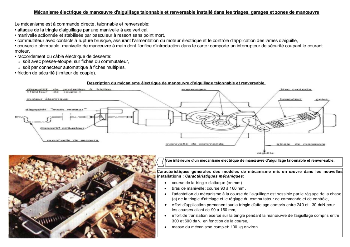

AZDI58 Publication: 7 février 2013 Publication: 7 février 2013 (modifié) Bonjour Je peux me permet de compléter un peu les explications données au sujet de l'aiguille et son verrouillage, en joignant une représentation sur la position d'une aiguille qui pourrait intéressée notre ami voilibre2011. Fichier éditer en PDF. Position d'une aiguille.pdf Modifié 7 février 2013 par AZDI58
AZDI58 Publication: 7 février 2013 Publication: 7 février 2013 Encore une petite contribution concernant les aiguilles talonnables renversables à mécanisme électrique. Ces aiguilles sont des aiguilles libres non enclenchées qu'on retrouve en principe dans les zones d'aiguillage parcourues à faible vitesse : * faisceaux de manœuvre. * zones de manœuvre.

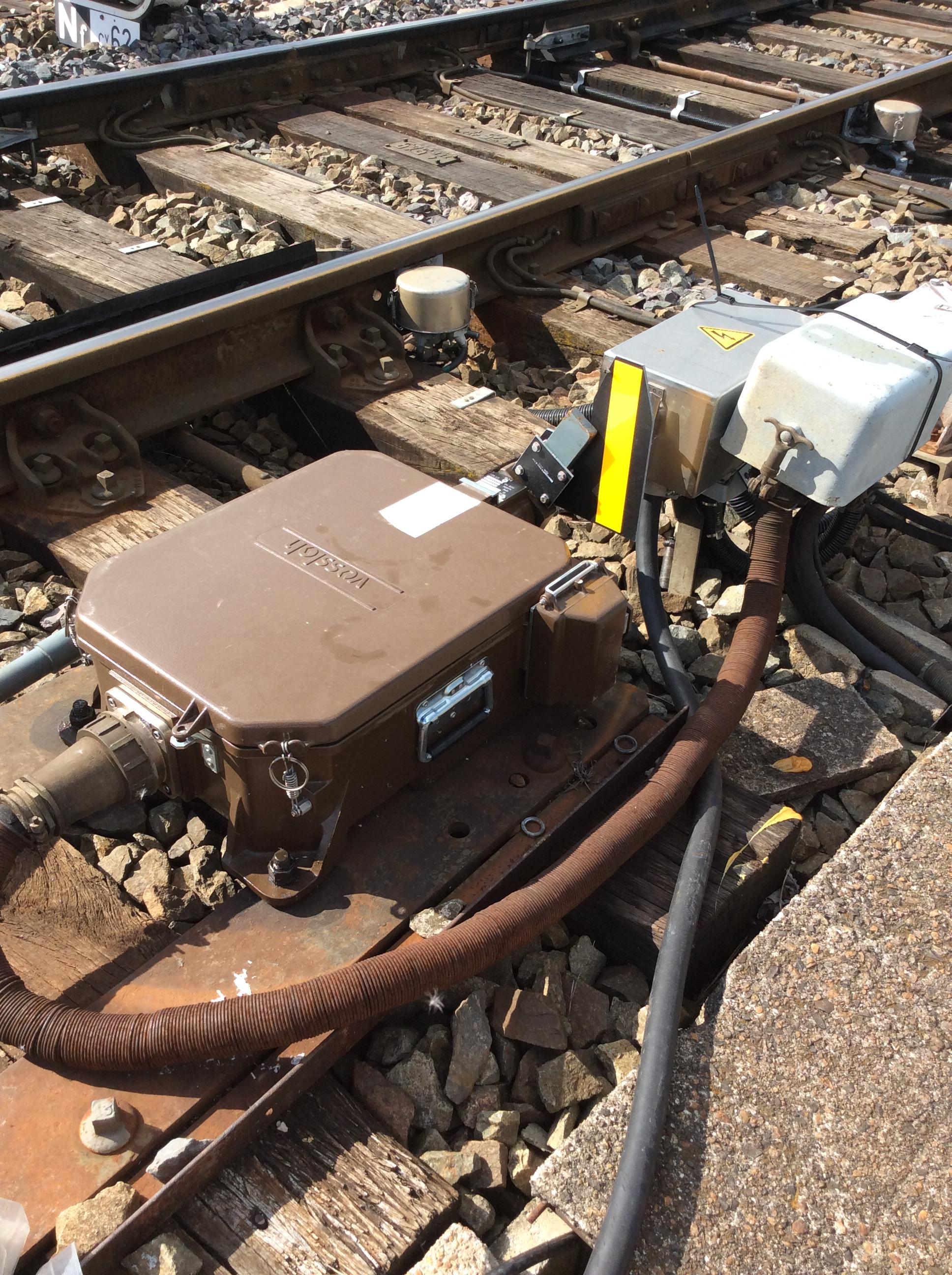

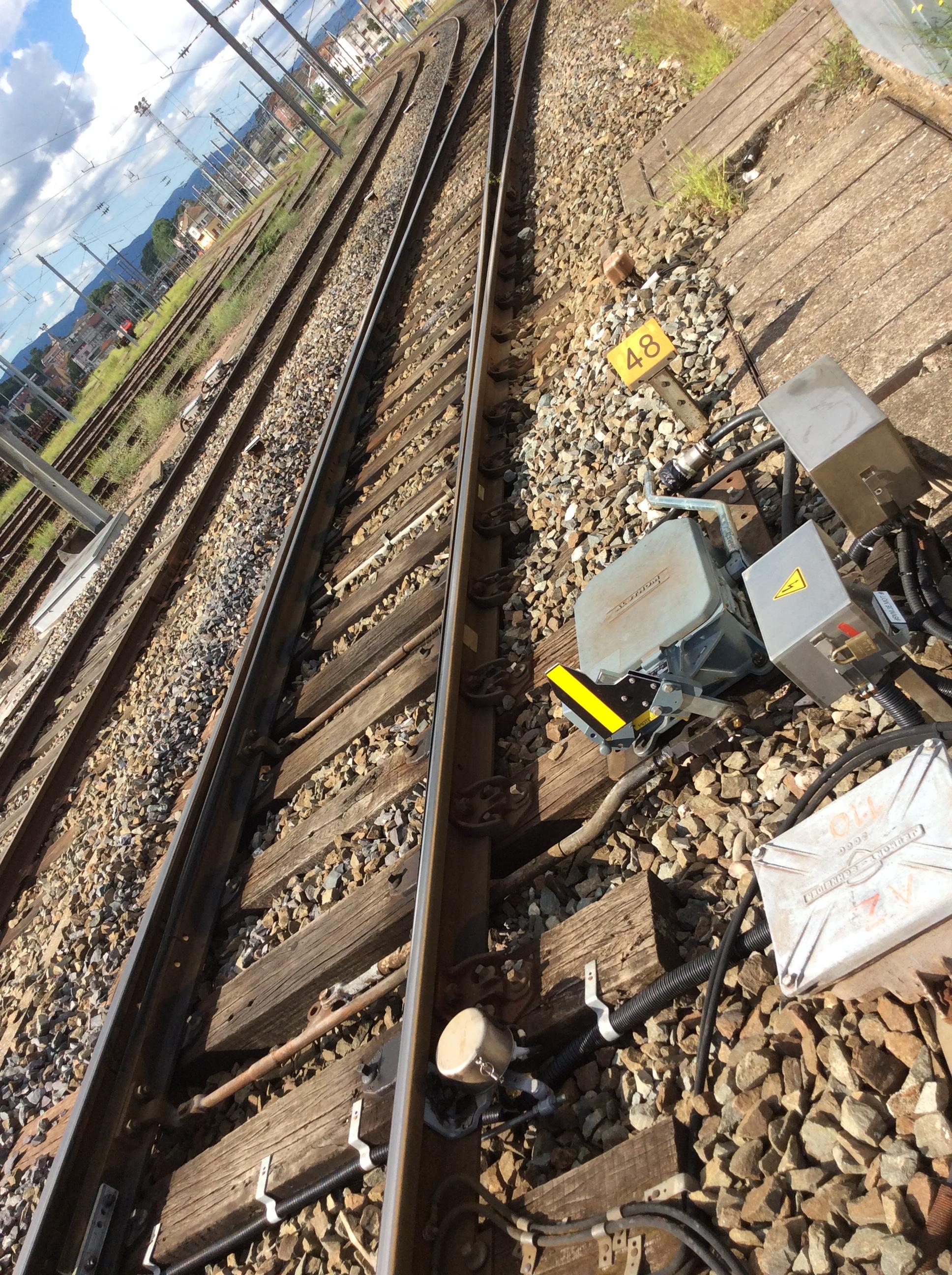

Jacky boy Publication: 10 août 2017 Publication: 10 août 2017 Un Moteur d'aiguille "classique". Sans verrou car abordé à 40km/h maxi. avec une nouveauté, un indicateur de position jaune, réflectorisé 1 5
