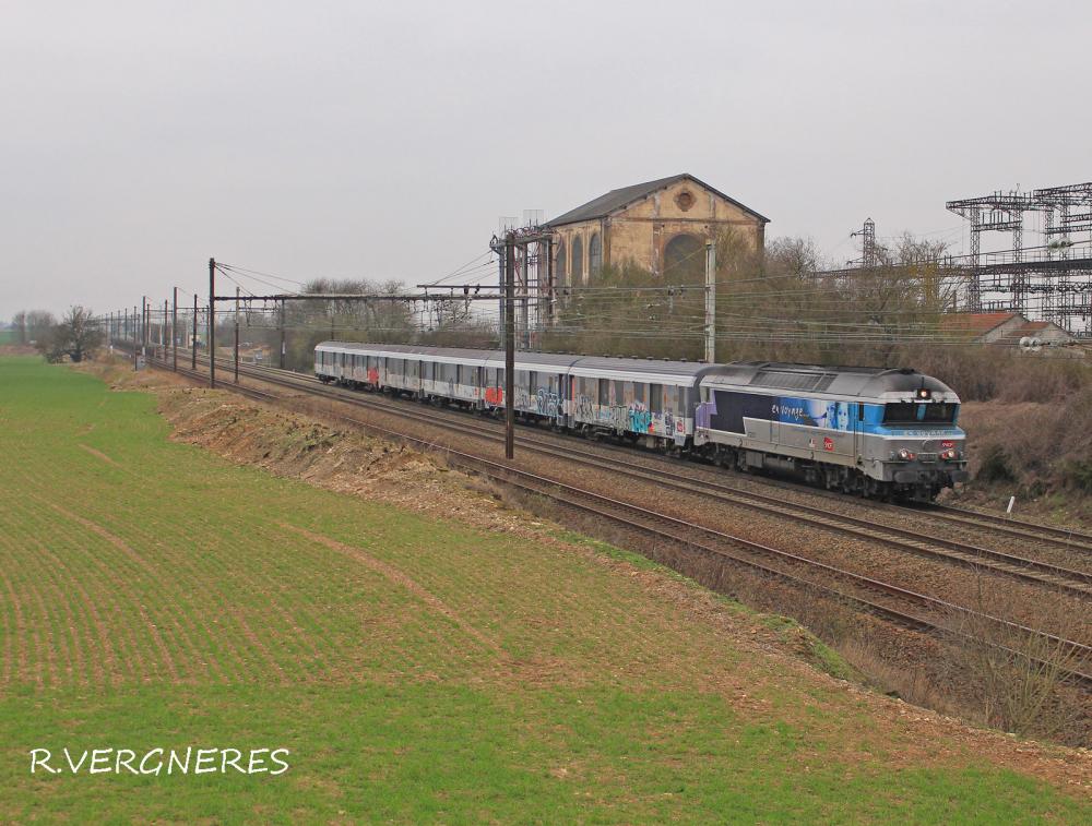

C’est un message populaire. romain78 Publication: 15 mars 2017 C’est un message populaire. Publication: 15 mars 2017 Inversion des rôles aujourd'hui, alors que la CC 72084 travaille pour Intercité, la CC 72121 était de son coté sur le PO pour le compte de l'AEF. La voici ce matin à Monnerville de retour des Aubrais avec les fourgons pour Brétigny. 11

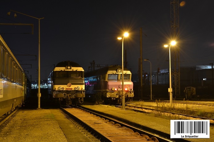

Invité Le briquetier Publication: 17 mars 2017 Publication: 17 mars 2017 Dernières nuits pour les 72000 et 72100 qui règnent encore à la station d'Ourcq... (Sans trépied pour ces photos nocturnes, donc bof bof!...) 16 mars 2017

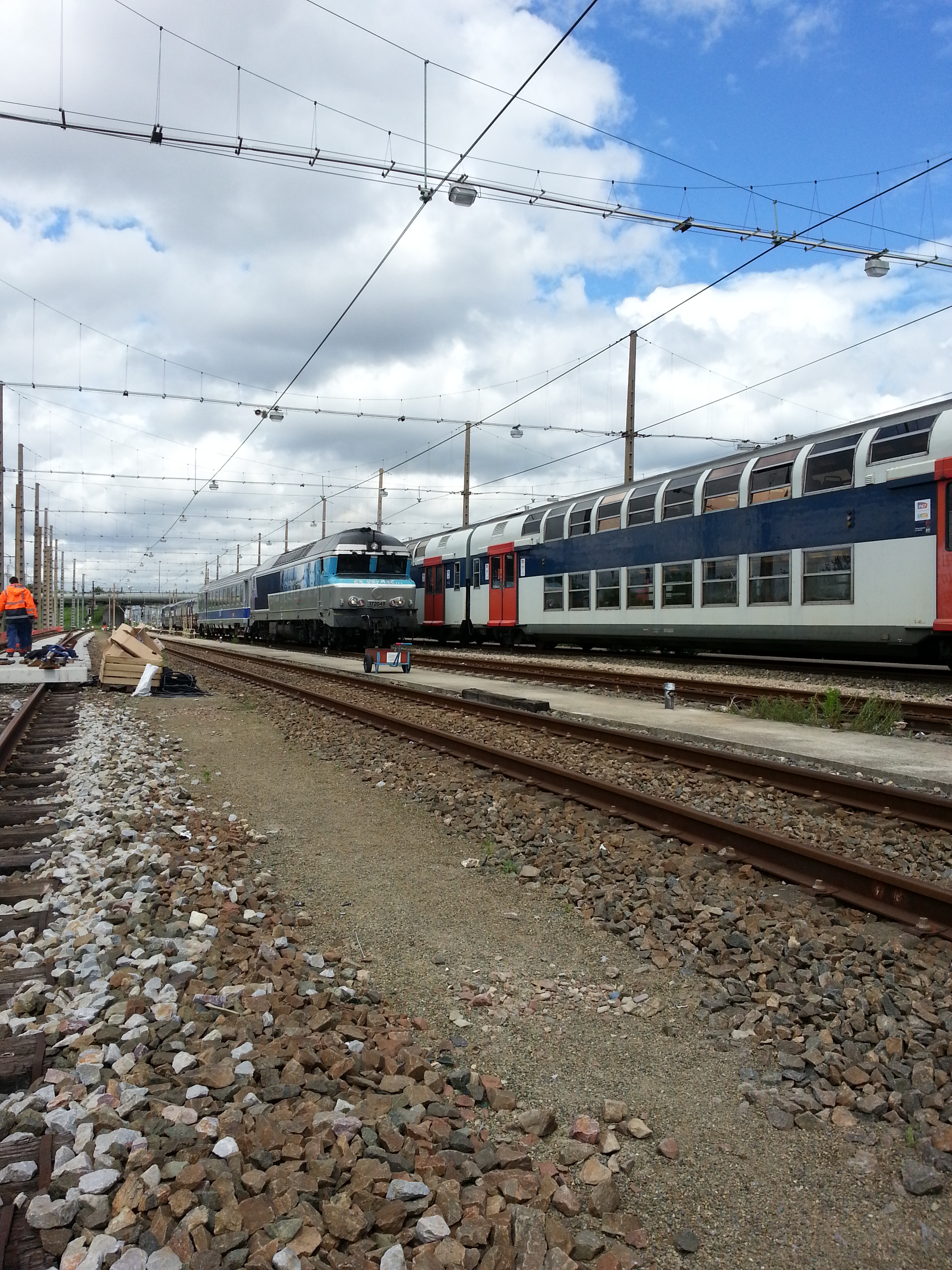

C’est un message populaire. X 2219 Publication: 17 mars 2017 C’est un message populaire. Publication: 17 mars 2017 La 72049 manoeuvre aux Ardoines afin de rentrer à l'AEF 10
cc27001 Publication: 17 mars 2017 Publication: 17 mars 2017 A gauche de l'image ils sont en train de poser une nouvelle voie directement sur l'ancienne voie ? 2
X 2219 Publication: 17 mars 2017 Publication: 17 mars 2017 il y a 14 minutes, cc27001 a dit : A gauche de l'image ils sont en train de poser une nouvelle voie directement sur l'ancienne voie ? Non non, préparation d'appareils de voie en vue d'un Remplacement d'appareils de voie au niveau de Vitry et Choisy 4
