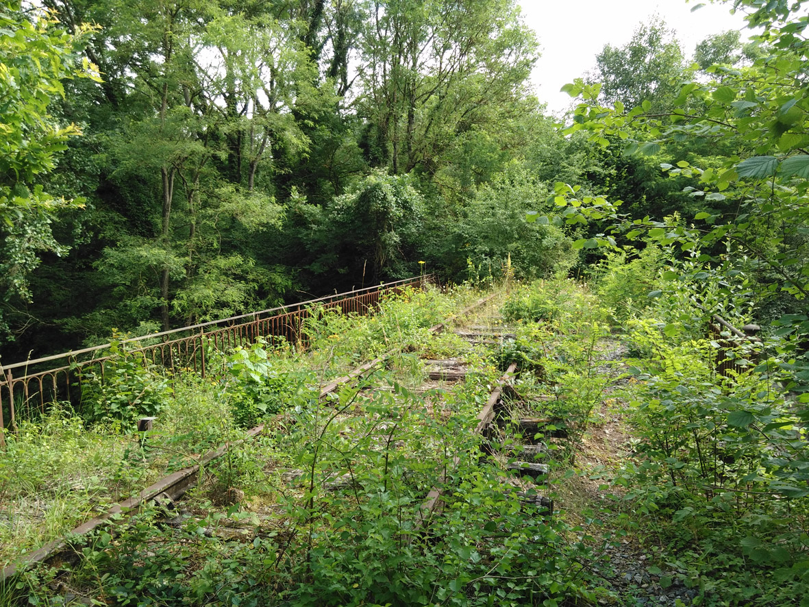

prainsant Publication: 15 juillet 2016 Publication: 15 juillet 2016 Bonjour, J'étudie le coût pour une réhabilitation touristique (très faible circulation, très faible tonnage, très faible vitesse) d'une ligne de 12 km pour laquelle il y a semble t'il volonté de faire quelque chose. Tout est à changer (au moins pas d'hésitation à ce niveau). Les ouvrages d'art sont réputés sains. Comment obtenir une évaluation précise du coût ? Qui faire venir ? Des entreprises, RFF ??? 3
ADC01 Publication: 15 juillet 2016 Publication: 15 juillet 2016 Il y a 1 heure , prainsant a déclaré: Qui faire venir ? Des entreprises, RFF ??? Il va être difficile de faire venir RFF !!!! 1
Invité jackv Publication: 15 juillet 2016 Publication: 15 juillet 2016 Il y a 1 heure , ADC01 a déclaré: Il va être difficile de faire venir RFF !!!! SNCF réseau pour RFF il ne reste plus que des retraités estampillés RFF mais des retraités cela ne servira a rien rails DC pas neufs..si c'est pour un vélo rail c'est peut erre suffisant...pour une circulation touristique lourde ce n''est pas le tout d'avoir une ligne il faut que le matériel et l'environnement de la ligne soient intéressants si tu veux avoir des clients et qu'en plus il faudra que tu puisses avoir une aide des pouvoirs public..
Invité Fabr Publication: 17 juillet 2016 Publication: 17 juillet 2016 Si tout est refait à neuf, le prix indiqué plus avant en 2010, resterait d'actualité...ce qui plombera immédiatement le projet.. Un bon desherbage de la zone permettrait d'y voir un peu plus clair, certaines réouvertures recentes ont fait appels à des organismes de reinsertion pour ce genre de chantier... l'examen revelera ensuite les parties à refaire, et celles pouvant rester en l'etat avec un renouvelement minime des traverses/ bourrage.... c'est un projet aux alentours de 5 Millions d'Euros, sans fioritures....attention aux ouvrages d'art, et notement la corrosion sur certains vieux tabliers métalliques... Fabrice
