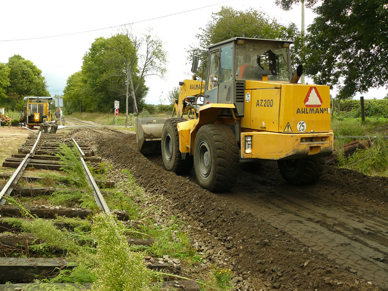

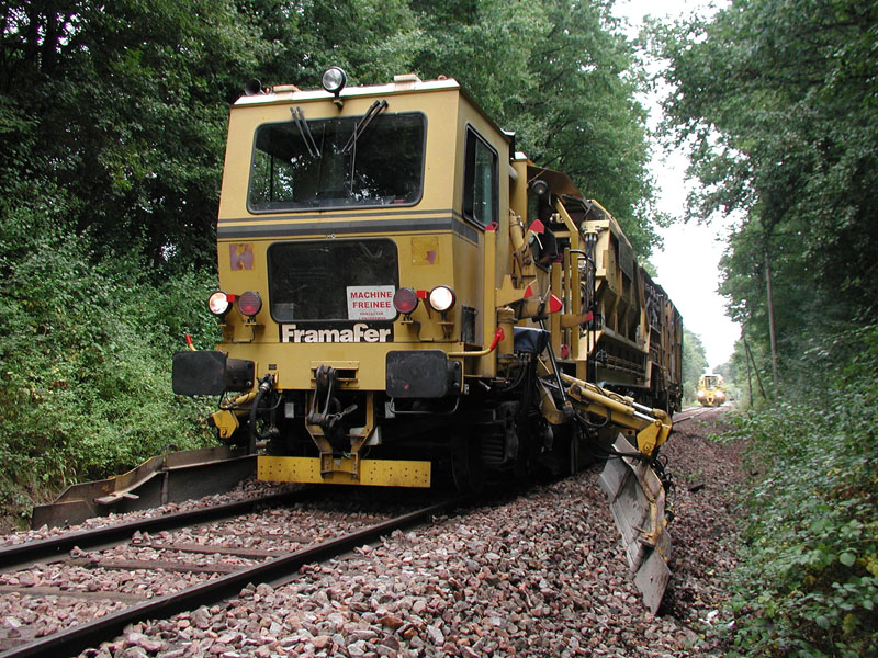

km315 Publication: 13 février 2010 Publication: 13 février 2010 "Si vous avez des idées pour compléter cette méthodologie, je suis à l'écoute. A noter que j'ai limiter au maximum le dégarnissage du ballast existant et j'ai pris comme base de relever la voie afin d'avoir une épaisseur de 15 cm de ballast sous traverse. Le principe de base est de déposer la voie actuelle (complétement) et d'effectuer un régalage du ballast existant et de faire un relevage simple par ajout de ballast. Quand cela n'est pas possible (j'ai quelques ponts métalliques que je ne peux pas relever ou encore des pentes maximales à respecter), un dégarnissage est nécessaire (voire même un décaissement de la plateforme = à déconseiller). Dans ce cas, je réutilise une partie du ballast par criblage et réinjection. " ==> pour moi cette opération s'appelle une épuration plutot qu'un régalage non ? Comme par exemple ici pour se raccorder sur le niveau de la route de ce PN sur le chantier du Morvan cet été . Le régalage c'est la constituton de la banquette ou de la banquette renforcée selon la typologie de la voie et la repartition du caillou sur l'ensemble de la voie avec balayage des traverses . La aussi cet été sur le chantier du Morvan , la regaleuse repartissait le ballast deposé par les tremies dans les cases et sur les banquettes .La c'etait le dernier passage de finition et de nettoyage avant la fin du chantier
Philippe 44 Publication: 14 février 2010 Auteur Publication: 14 février 2010 "Si vous avez des idées pour compléter cette méthodologie, je suis à l'écoute. A noter que j'ai limiter au maximum le dégarnissage du ballast existant et j'ai pris comme base de relever la voie afin d'avoir une épaisseur de 15 cm de ballast sous traverse. Le principe de base est de déposer la voie actuelle (complétement) et d'effectuer un régalage du ballast existant et de faire un relevage simple par ajout de ballast. Quand cela n'est pas possible (j'ai quelques ponts métalliques que je ne peux pas relever ou encore des pentes maximales à respecter), un dégarnissage est nécessaire (voire même un décaissement de la plateforme = à déconseiller). Dans ce cas, je réutilise une partie du ballast par criblage et réinjection. " ==> pour moi cette opération s'appelle une épuration plutot qu'un régalage non ? Comme par exemple ici pour se raccorder sur le niveau de la route de ce PN sur le chantier du Morvan cet été . Le régalage c'est la constituton de la banquette ou de la banquette renforcée selon la typologie de la voie et la repartition du caillou sur l'ensemble de la voie avec balayage des traverses . La aussi cet été sur le chantier du Morvan , la regaleuse repartissait le ballast deposé par les tremies dans les cases et sur les banquettes .La c'etait le dernier passage de finition et de nettoyage avant la fin du chantier Merci Km315. Tu aurais d'autres photos de ce chantier, stp ?
