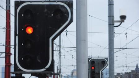

geant vert Publication: 16 février 2010 Publication: 16 février 2010 Il semblerait qu'on abuse volontiers du contre-sens, au point que les signaux de contre-sens sont allumés en permanence. je ne pense pas que l'on puisse parler d'abus. leurs ligne sont (presque) toutes équipées de contre sens. le seul morceau de Belgique sur lequel j'ai roulé, c'est (Aulnoye-Aymeries) - Haumont - Quévy. en Belgique, il y a tous les signaux de contre sens, même s'ils ne peuvent pas servir à moins d'arriver depuis Haumont en contre voie, car en France la voie n'est pas équipée d'ICS. je trouve ça bien que ça soit équipé d'ICS sur leur lignes. on est même plutôt en retard là dessus sur le réseau RFF.

artidam Publication: 16 février 2010 Publication: 16 février 2010 Non, cela ne vérifie que la vitesse d'approche du signal mais n'empêche nullement le franchissement du signal fermé. De plus les lignes et engins moteurs ne sont pas tous équipés. Un signal rouge en Belgique ne répète pas, ni ouvert ni fermé!!! Euh le KVB n'empêche nullement le franchissement du carré. Il protège le point dangereux.
willousub Publication: 16 février 2010 Publication: 16 février 2010 Euh le KVB n'empêche nullement le franchissement du carré. Il protège le point dangereux. C'est a dire ? sur les systemes belges ? A moins que je me trompe , mais si tu as un carré , tu as normalement un "jaune" au signal precedent . Donc si tu ralentis pas ton train , avec le principe de courbe de decelaration, tu as une prise en charge automatique , non ? ( Certes entre le delai entre les 2 signaux et le freinage, oui peut etre que tu depasses le carré .) Ou alors j'ai pas bien compris son fonctionnement :blush:
CRL COOL Publication: 16 février 2010 Publication: 16 février 2010 C'est a dire ? sur les systemes belges ? A moins que je me trompe , mais si tu as un carré , tu as normalement un "jaune" au signal precedent . Donc si tu ralentis pas ton train , avec le principe de courbe de decelaration, tu as une prise en charge automatique , non ? ( Certes entre le delai entre les 2 signaux et le freinage, oui peut etre que tu depasses le carré .) Ou alors j'ai pas bien compris son fonctionnement Oui, c'est çà.... A un détail prêt: cette courbe de décélération est calculée pour arrêter le train avant le point dangereux protégé par le carré fermé.... Comme dit plus haut par Artidam, cette courbe de décélération n'empêche pas de franchir le signal de protection qui est avant ce point dangereux...

geant vert Publication: 16 février 2010 Publication: 16 février 2010 Euh le KVB n'empêche nullement le franchissement du carré. Il protège le point dangereux. tu as déjà essayé sans avoir un déclenchement BP-FC ?

aldo500 Publication: 17 février 2010 Publication: 17 février 2010 (modifié) tu as déjà essayé sans avoir un déclenchement BP-FC ? A ma connaissance, il faut franchir le carré pour être pris en charge, non? La prise en charge avant se fait si la KVB calcule un franchissement à une vitesse supérieure à 10km/h. Bon, c'est juste une culture de client lambda, les professionnels corrigeront les approximations éventuelles. Mais ça aurait fait une grosse différence en Belgique de toute manière. Modifié 17 février 2010 par aldo500

willousub Publication: 17 février 2010 Publication: 17 février 2010 A ma connaissance, il faut franchir le carré pour être pris en charge, non? La prise en charge avant se fait si la KVB calcule un franchissement à une vitesse supérieure à 10km/h. Bon, c'est juste une culture de client lambda, les professionnels corrigeront les approximations éventuelles. Mais ça aurait fait une grosse différence en Belgique de toute manière. oui c'est en relation avec la vitesse , aussi si tu as un jaune , tu es sensé ralentir car probablement carré ( ou signal fermé corrigez moi si je me trompe on va faire simple car si on rentre dans les balises X ) . Si tu ne baisses pas ta vitesse, celle ci va buter sur la vitesse max du kvb defini par plusieurs parametres ( distance, vitesse initiale, longueur de la rame, coef de deceleration ) d'ou la prise en charge de celui ci . C'est sur que si tu as un autorail qui roule a 100 , il y a probablement moins de chances de bouffer un signal fermé qu'avec un marchandise de 2400T. Enfin encore et tjrs il faut attendre des drames pour que les choses bougent serieusement . okok

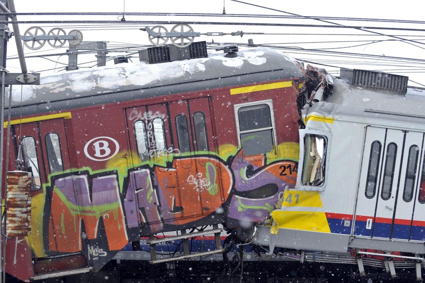

Junior_be Publication: 17 février 2010 Publication: 17 février 2010 Je fais juste un passage express, suis fort occupé sur le forum des conducteurs SNCB. Pas d'équivalent au KVB chez nous sur lignes classiques, Gong-Sifflet - Memor : Systeme crocodile TBL1 : Arret si franchissement irregulier signal fermé TBL1 + : Idem TBL1 + controle vitesse à 300m en amont du signal fermé (si v>40 : FU) Le reste TBL2, TVM, ETCS est uniquement sur LGV La photo des deux automotrices se chevauchant est celle du corps d'un des deux convois impliqués. On parle d'un frontal suivi d'une prise en écharpe. Deux photos plus parlantes : On est sous le choc...encore difficile à digérer Dans les médias : Un témoignage qui donne la chair de poule : http://www.rtlinfo.be/info/belgique/faits_...travailler-#VID Un "débriefing" par France5, vu de l'etranger ca relativise pas mal de choses http://www.france5.fr/c-dans-l-air/index-f...d_rubrique=1370

CRL COOL Publication: 17 février 2010 Publication: 17 février 2010 A ma connaissance, il faut franchir le carré pour être pris en charge, non? La prise en charge avant se fait si la KVB calcule un franchissement à une vitesse supérieure à 10km/h. Bon, c'est juste une culture de client lambda, les professionnels corrigeront les approximations éventuelles. Mais ça aurait fait une grosse différence en Belgique de toute manière. Non.... c'est un peu plus complexe.... Il y a une courbe de décélération calculée par l'appareillage en fonction du coefficient de freinage, de la longueur et du type de train (MA-ME ou VO). C'est une courbe dite d'alerte: celle qui, si on ne freine pas assez, déclenche les "bip-bip" d'attention. Puis il y a une 2è courbe dite d'urgence. Si on ne freine pas assez après apparition des "bip-bip", et que la courbe de décélération effective franchit cette seconde courbe, il y a prise en charge qui se traduit par une fuite CG et une disjonction. Autre cas possible: avec les "000" qui apparaissent environ 100 à 150 mètres avant un signal "carré fermé": si on ne se met pas à 10 dans 30 à 40 mètres avant le signal, il y aura aussi les "bip-bip" puis éventuelle prise en charge... Dans les deux cas, les courbes de prise en charge entrainant l'arrêt du train n'empêchent pas obligatoirement de franchir le signal annoncé fermé, mais protègent en principe, le point dangereux....
aldo500 Publication: 18 février 2010 Publication: 18 février 2010 Dans les deux cas, les courbes de prise en charge entrainant l'arrêt du train n'empêchent pas obligatoirement de franchir le signal annoncé fermé, mais protègent en principe, le point dangereux.... Salut CRL Oui, j'avais simplifié à l'extrême. Ta dernière phrase décrit bien la philosophie du système. C'est bien pensé quand même, cette KVB. A plus
