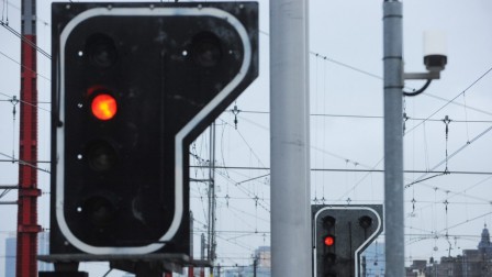

IGS4 Publication: 21 février 2010 Publication: 21 février 2010 (modifié) Catastrophe de Hal : les images montrent le feu rouge Selon Luc Pauwels, président du Syndicat indépendant pour cheminots (SIC), il est à "99,9%" certain que le machiniste du train Louvain/Braine-Le-Comte a brûlé un feu rouge lundi dernier, ce qui a provoqué la collision à Buizingen. Si le train a quitté la gare de Lot à 8 heures 25, le signal en question HE7 juste avant la gare de Buizingen est déjà "fermé", révèlent les images de la cabine d'aiguillage. "Dans le livre de bord, le HE7 a une couleur blanche, ce qui signifie que le feu était rouge", explique Luc Pauwels, président du Syndicat indépendant pour cheminots. "Les feux d'avertissement CD que le machiniste a dépassés lorsqu'il a quitté la gare de Lot devaient donc être sur un double jaune. Il est normalement impossible que ces feux aient été verts, puisque le HE7 était déjà sur rouge". La suite Photo RTBF Info Modifié 21 février 2010 par IGS4

BB 9242 Publication: 21 février 2010 Publication: 21 février 2010 Oui, mais là où il n'y a pas le KVB il existe au moins la RSO qui peux servir aussi de boucle de rattrapage. Hors le système MEMOR en Belgique fait qu'un signal rouge ou rouge et blanc ne répète pas, j'ai toujours trouvé cela aberrant et contraire à toute logique sécuritaire. Le KVB est loin d'être généralisé, en fait en gros tout le réseau non électrifié n'est pas équipé de KVB, ça représente quand même une quantité de lignes importante. On parle plus haut d'un Le Havre / Chalon en Champagne, sur ce genre de transversale la circulation hors KVB représente une bonne moitié du trajet. Les Paris Mulhouse circule à 75% hors KVB à V160 ... De fabuleux efforts en sécurité ont été réalisés sur notre réseau ces 30 dernières années mais le risque 0 ne sera jamais atteint, et la perte dans la mémoire collective des grandes catastrophes des années 80 sont autant d'éléments qui rendent il est vrai si difficile de mobiliser sur la sécurité. La sécurité est l'affaire de chacun de nous et l'on doit se mobiliser au quotidien pour ne pas s'écarter des procédures ! Les outils de bouclage ne sont que des outils qui ne remplaceront jamais l'humain qui est au centre de notre système ferroviaire et pour lequel le facteur humain ne doit jamais être négligé ... PS : Il me semble que la France avait prévu d'équiper sont réseau non électrifié du KVB 2ème génération ... Là comme en Belgique il me semble que l'on a pris du retard sur ce qui était prévu ... Jusqu'au jour où ?

Invité JLChauvin Publication: 22 février 2010 Publication: 22 février 2010 Catastrophe de Hal : les images montrent le feu rouge Selon Luc Pauwels, président du Syndicat indépendant pour cheminots (SIC), il est à "99,9%" certain que le machiniste du train Louvain/Braine-Le-Comte a brûlé un feu rouge lundi dernier, ce qui a provoqué la collision à Buizingen. Si le train a quitté la gare de Lot à 8 heures 25, le signal en question HE7 juste avant la gare de Buizingen est déjà "fermé", révèlent les images de la cabine d'aiguillage. "Dans le livre de bord, le HE7 a une couleur blanche, ce qui signifie que le feu était rouge", explique Luc Pauwels, président du Syndicat indépendant pour cheminots. "Les feux d'avertissement CD que le machiniste a dépassés lorsqu'il a quitté la gare de Lot devaient donc être sur un double jaune. Il est normalement impossible que ces feux aient été verts, puisque le HE7 était déjà sur rouge". La suite Photo RTBF Info Il n'y a rien qui vous parait bizarre dans ce reportage? http://video.rtlinfo.be/video/128891.aspx
michael02 Publication: 22 février 2010 Publication: 22 février 2010 (modifié) Le signal au vert ? le fait que les voitures soient sur deux voies parallèles, ce qui fait penser plus à une prise en écharpe qu'à un nez-à-nez? Une autre news à prendre avec prudence rtlinfo.be Modifié 22 février 2010 par michael02
Junior_be Publication: 23 février 2010 Publication: 23 février 2010 Les images dont parle le syndicaliste sont les captures d'écran de la cabine de Bruxelles Midi, captures prise toutes les minutes, il faut encore voir le logbook qui enregistre la situation terrain seconde par seconde. Pour le moment il faut laisser faire l'enquête et n'écarter/privilégier aucune piste L'info que cite Michael02 est véridique, malheureusement....
