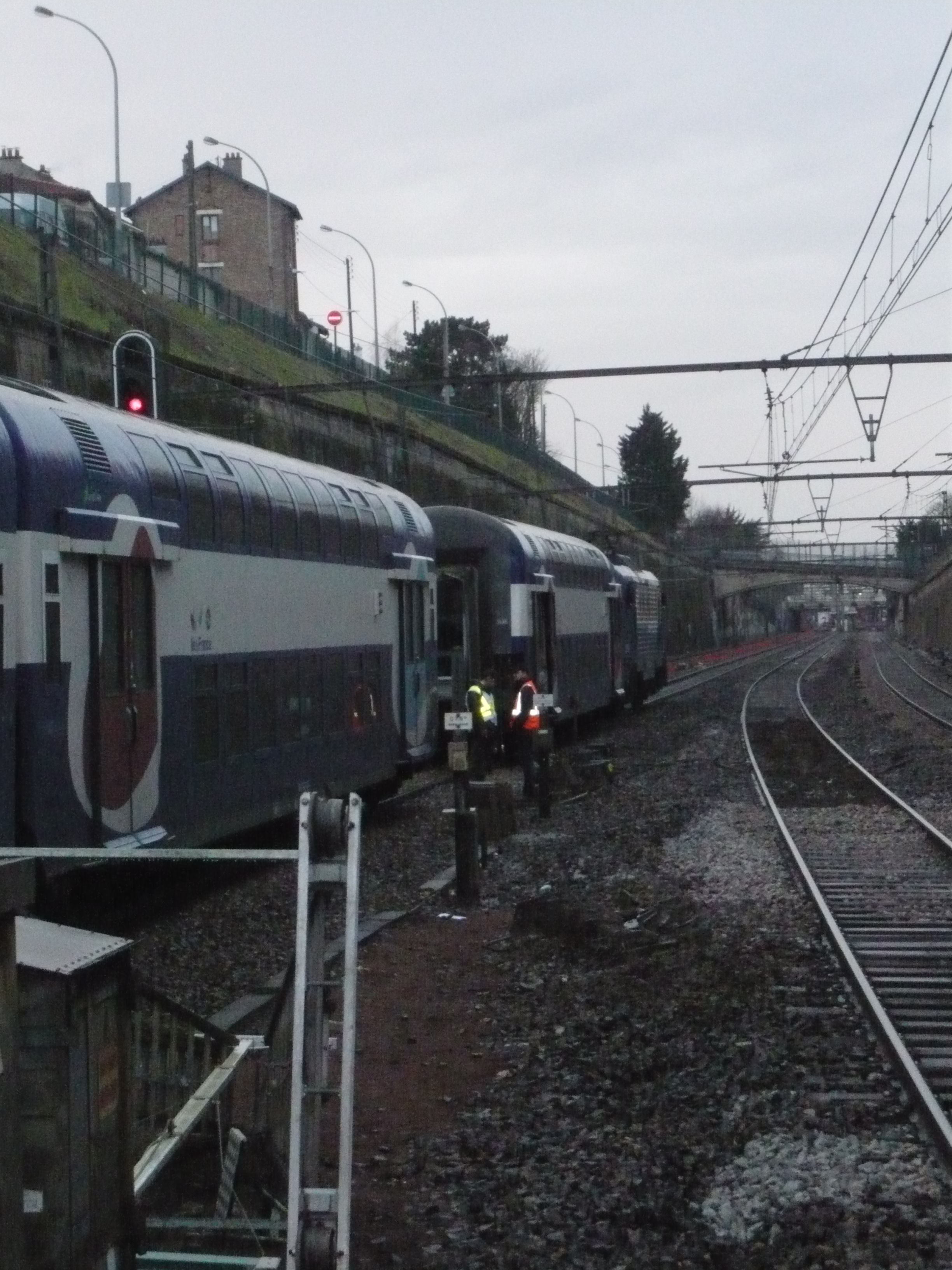

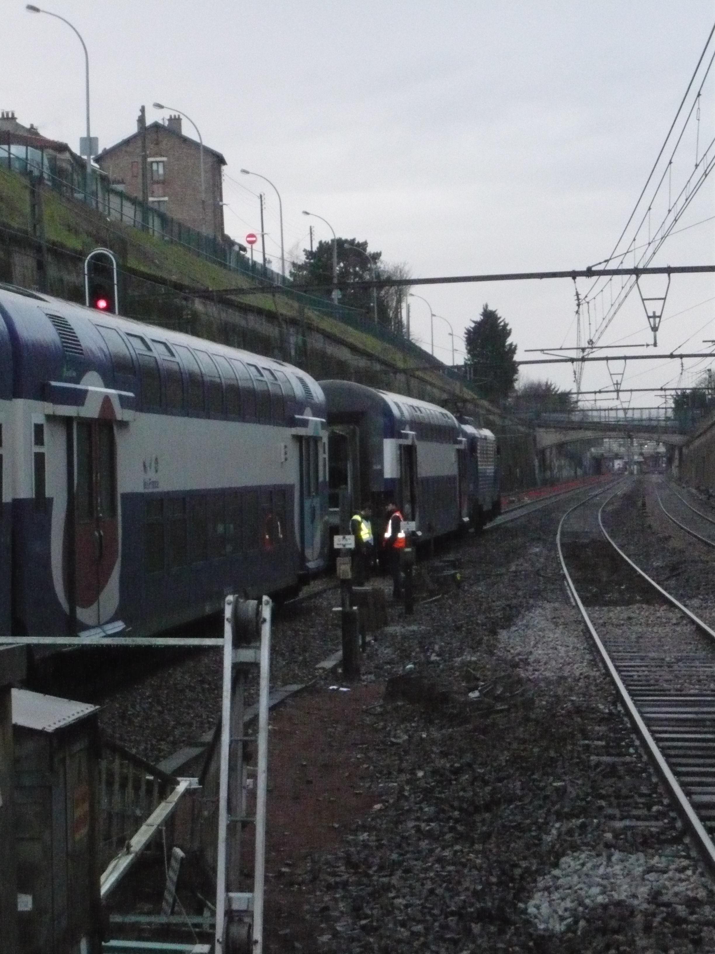

km315 Publication: 24 février 2010 Publication: 24 février 2010 Fait plutot rarissime, sur un train de voyageur, une rupture d'attelage a eu lieu ce matin vers 08 h 10 en demarrant de la gare de Meudon ... Train prevu au depart de Montparnasse a 7h40 , parti en retard a cause d'un abruti qui avait jeté un velo sur les vopies vers 6h00 ce matin ... Y a des jours comme ca ...

Chartrain Publication: 25 février 2010 Publication: 25 février 2010 Effectivement, ça a été le bordel hier matin entre Versailles et Montparnasse. Car le malheur n'arrivant jamais seul, alors que le Transilien (un VB2N) bloquait la sortie de la gare de Meudon sur la voie 1bis, un TER (un VO2N) est tombé en panne en gare de Clamart sur la voie 1. Bref beaucoup de retard à Montparnasse vers la province, et par ricochet (dont seul la désorganisation de la SNCF sait faire), le trafic vers Paris à lui aussi été affecté.

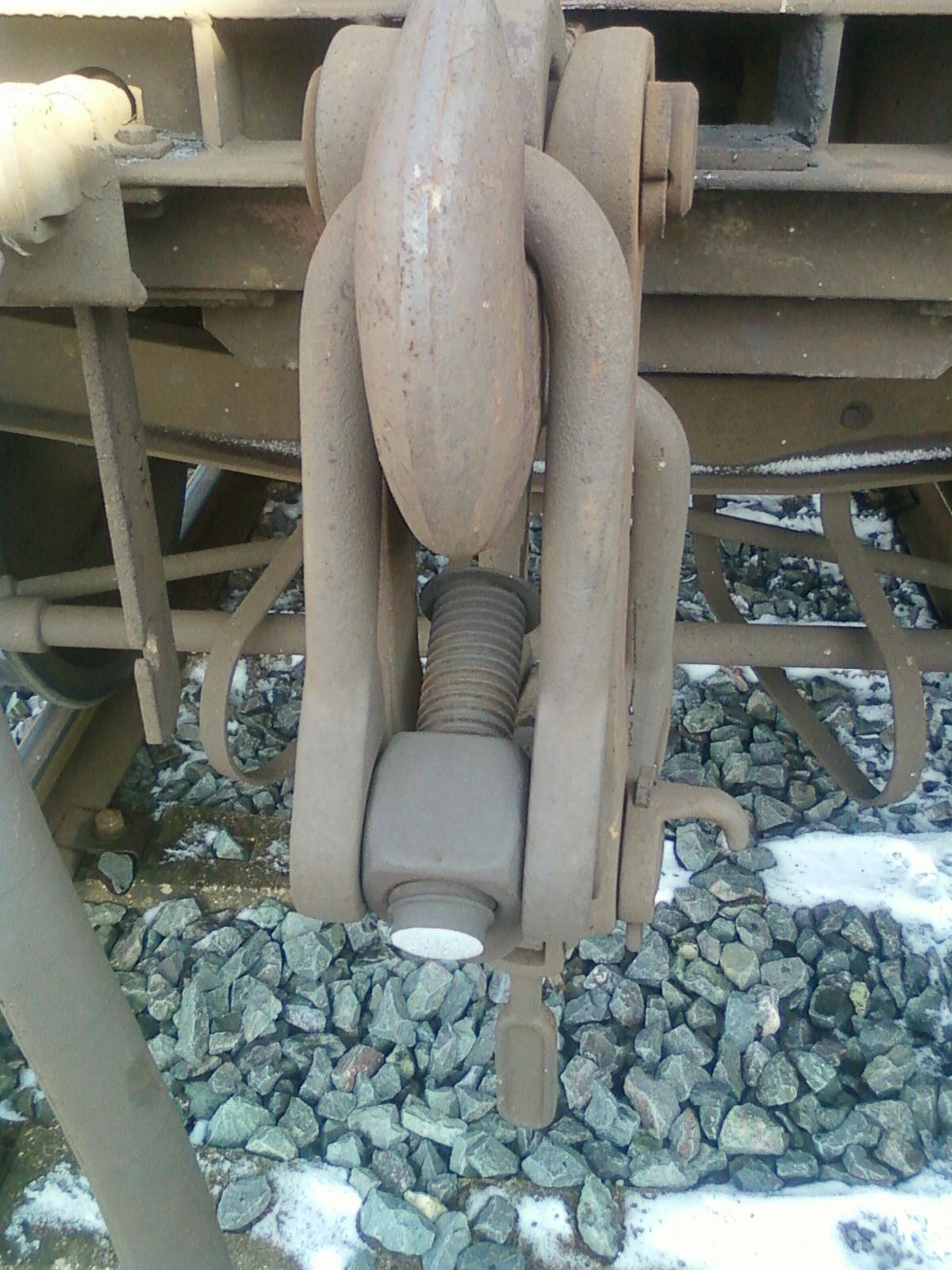

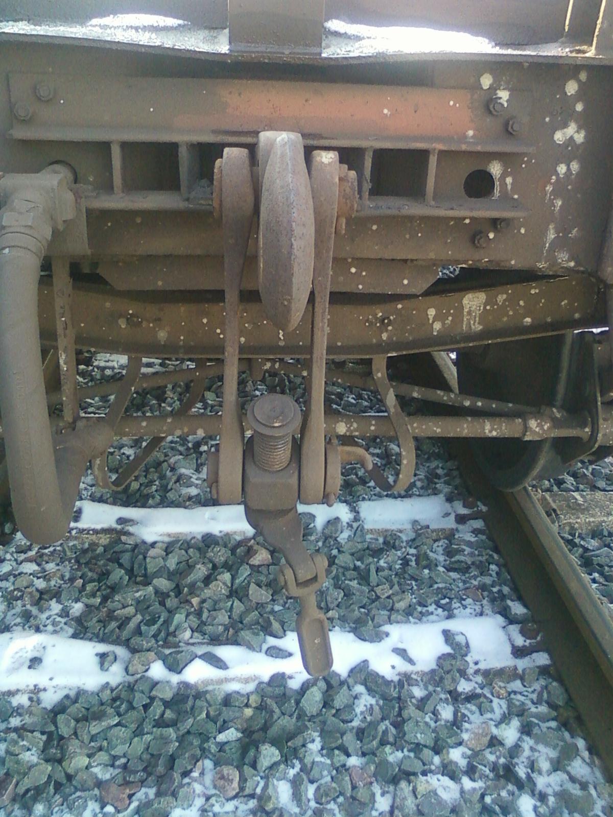

fabrice Publication: 26 février 2010 Publication: 26 février 2010 ce sont des machines très puissante, comme une voiture qui ferait tourner ses roues avant de bouger au démarrage... UM de 27000 sur un fret ( 1900 t ) au démarrage après essai de roulage http://www.cheminots.net/forum/uploads/monthly_02_2010/post-20-1267189479.jpghttp://www.cheminots.net/forum/uploads/monthly_02_2010/post-20-1267189416.jpg

Dom Le Trappeur Publication: 6 mars 2010 Publication: 6 mars 2010 Effectivement, ça a été le bordel hier matin entre Versailles et Montparnasse. Car le malheur n'arrivant jamais seul, alors que le Transilien (un VB2N) bloquait la sortie de la gare de Meudon sur la voie 1bis, un TER (un VO2N) est tombé en panne en gare de Clamart sur la voie 1. Bref beaucoup de retard à Montparnasse vers la province, et par ricochet (dont seul la désorganisation de la SNCF sait faire), le trafic vers Paris à lui aussi été affecté. Ah j'avais loupé ce fil... C'est normal... les trains qui partent de Paris vers la banlieue/province sont prévus revenir sur Paris ensuite... Donc si ils ne partent pas de Paris... ils n'ont guère de chance de parvenir à leur terminus et d'en revenir... Si ils ne peuvent quitter Paris (Voie 1 et 1 bis bloquées) ils stationnent sur les voies à quai de la Gare Montparnasse... La gare Montparnasse finit par avoir toutes ses voies occupées (TGV, TER, Banlieue...) et les trains en provenance de la Banlieue-TER ne peuvent plus entrer en gare... C'est comme un gros bouchon sur l'autoroute et en plus 7h40/8h00 c'est en pleine heure de pointe... un train toutes les 3/5 minutes arrivent sur Montparnasse... et évidemment plutôt que de limiter les trains à Versailles ils continuent sur Montparnasse gare en cul de sac... Et les 27.000 qui devaient tout règler... (tiens il doit y avoir un fil justement sur l'arrivée des 27000 sur la banlieue Montparnasse quelque part sur le forum...)
