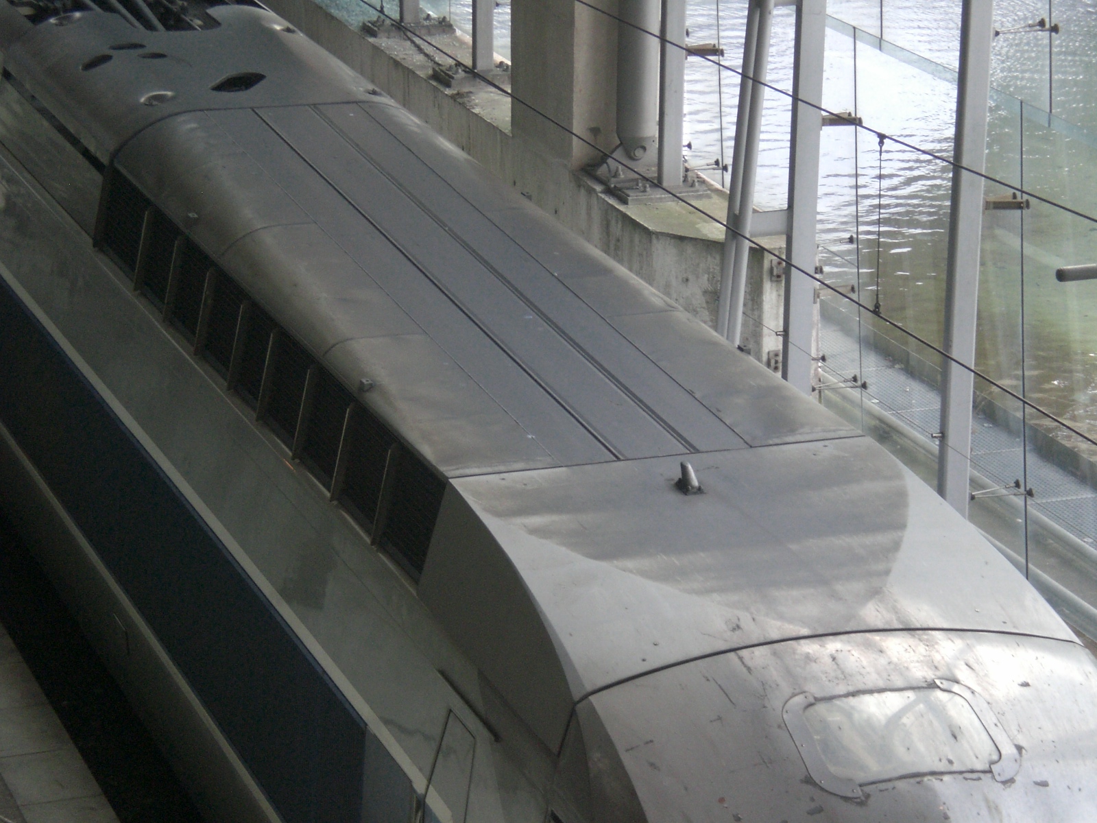

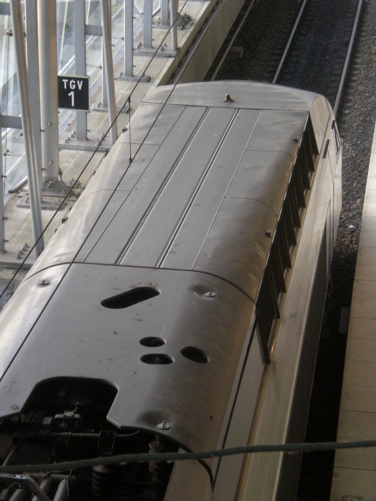

Je me demandais quelles étaient les principales différences entre les TGV reseau et les TGV atlantique ?
Je crois savoir que les Reseau sont TRI courant et que les Atlantiques sont BI courant ??? cartonrouge
Il me semble aussi que le toit des motrices Reseau (voir photos) est muni de 3 traits alors que celui des Atlantique a plusieurs traits genre étoile... ???
Sans oublier que les Reseau ont 8 remorques alors que les Atlantiques 10.
D'autres différences ?
Merci
David

Les TGVA et TGVR sont fondamentalement différents.
Si les grandes lignes des atlantiques sont reprisent sur les réseaux, tous le reste est différent.
Je vais essayer d'en faire la liste exhaustive :
Motrice :
- chaîne de traction plus puissante ;
- transfos principaux plus puissant (prévues pour alimenter des 2 niveaux) ;
- TVM 430 d'origine sur toute la série (seulement 20 rames TGVA équipées) ;
- Freinage rhéostatique renforcé ;
- Cabine de conduite pressurisée.
Les chaudrons sont les mêmes, et les différences de rainures sur le cache rhéostat est le fait de différence de fournisseur.
Remorques :
- 8 remorques au lieu de 10 ;
- les chaudrons des remorques d'extrémités sont différents. R1, la taille de la porte de chargement bagage, ainsi que le nombre de fenêtre du kiosque. R8, nombre de fenêtre du kiosque.
- Le positionnement du rail de guidage extérieur des portes d'accès est différent. Sur la bande blanche sur les A, sous la fenêtre sur les R ;
Le câblage électrique est différent.
Le réseau informatique est différent. Plus évolué sur les R. c'est lui qui s'oppose au couplage des A et des R. Une étude a était faite pour modifier les A en vu de les coupler avec les R.
L'étude a abouti, et une solution technique existe. Malheureusement, le coût de la modif est si prohibitif, que la SNCF ne peut amortir celle-ci.
Voila.
Xav.
