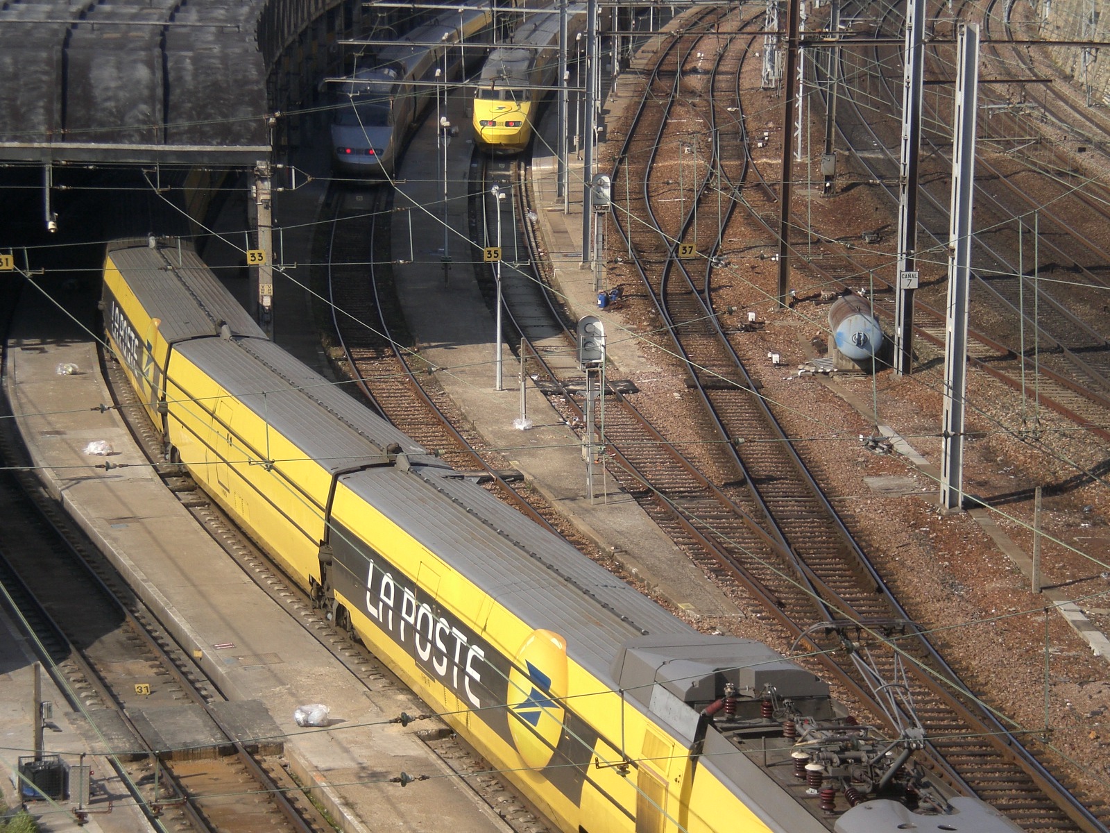

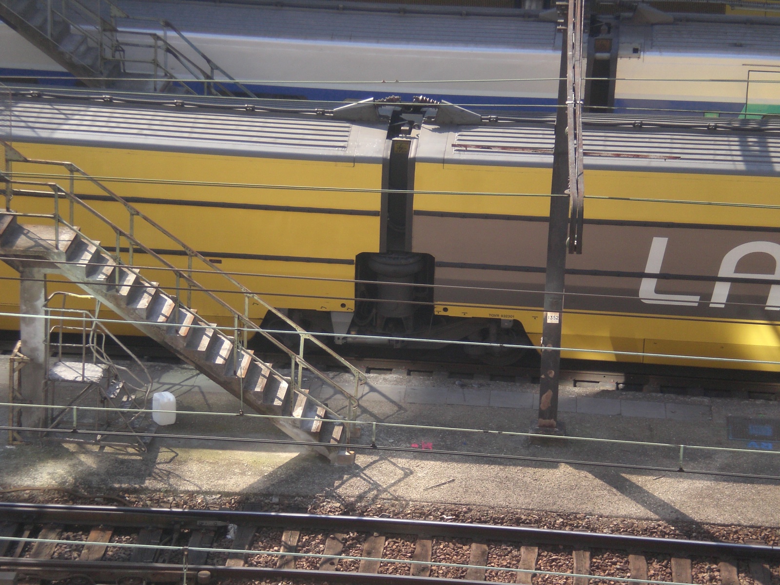

Eurostar Publication: 10 mars 2010 Publication: 10 mars 2010 Hello! Hier je me suis baladé a Charenton et j'ai pu voir les TGV postaux. J'ai cru remarquer que les anneaux de liaison et les suspension étaient diiférentes de celles des PSE. Je me trompe ? Et quelle était l'ancienne rame PSE ? 951 ? 952 ? ou 953 ? Merci ! David
CRL COOL Publication: 10 mars 2010 Publication: 10 mars 2010 Système de suspension pneumatique avec un frein "autovariable" (masse freinée qui varie en fonction de la charge). Je pense que Technicentre t'en dira plus.... Pour les rames postales: Les motrices 923001 à 923005 sont "postales" d'origine. Mise en service le 01/10/84 pour les 5 motrices. Les motrices 923006 et 923007 proviennent de la transformation de la rame SE 38 en date du 16/08/94.

TintinGV Publication: 12 mars 2010 Publication: 12 mars 2010 L'intérêt de cette suspension haute,est que,du fait que le centre de gravité est plus élevé que sur les rames transportants des voyageurs(les chariots de courriers et de colis vont jusqu'au plafond),cela améliore la stabilité de l'ensemble.
