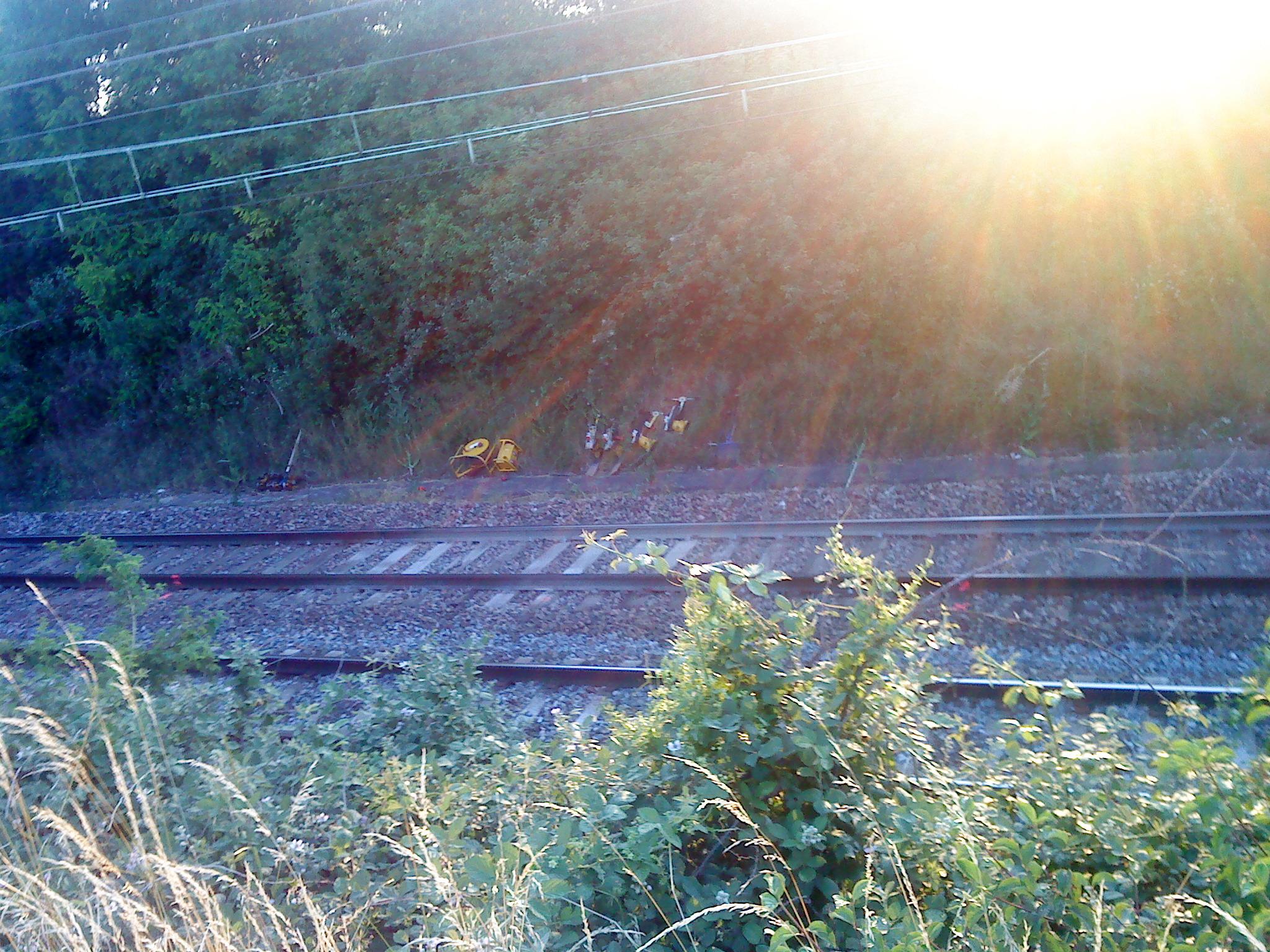

Les reprises de nivellement manuel par Jackson sont encore monnaie courante, elle est pratiquée couramment pour les reprises de faibles longueurs, on va dire de 5 à 30 m. Celà reste souple pour ces reprises vis à vis de l'utilisation d'un train travaux qui requiert une organisation à monter. Par contre il est vrai que l'on pourrait proposer l'engin pour des séances de musculation.
On les voit mal, mais voici un groupe posé dans le talus suite à une reprise en attente de la période suivante pour une autre reprise.

Merci BB 9242, dommage qu'on ne dispose pas de zoom nonmais Geismar en vend (pour la muscu okok ) ?
