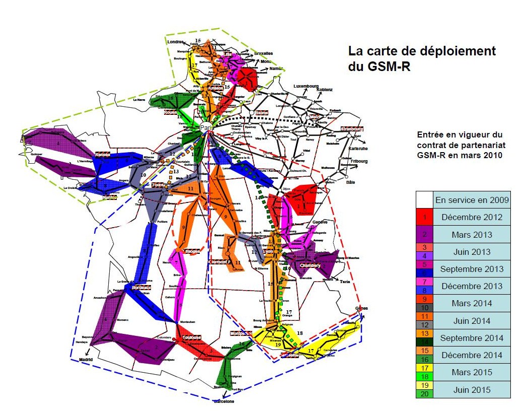

C'est une nouvelle technologie pour la RST.
Le GSMR est la RST numerique, et egalement le support de base de l'ERTMS / ETCS
Dans le fichier ci dessous le calendrier de deploiement, annoncé en reunion des EF
en septembre.
gsm r deploiement.pdf

Zolie carte....!!! C'est ce qu'il va rester du reseau financièrement compatible..??? (((
Fabrice
Zolie carte....!!! C'est ce qu'il va rester du reseau financièrement compatible ferré français..??? (((
Fabrice
Fabrice
On peut même déjà dire que c'est ce qu'il va rester et qui sera financièrement viable :sleep: ...
C'est juste une carte des zones GSMr et des lignes principales du réseau.
De plus il y a beaucoup de lignes non RST.
