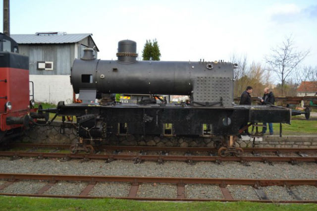

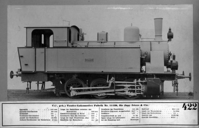

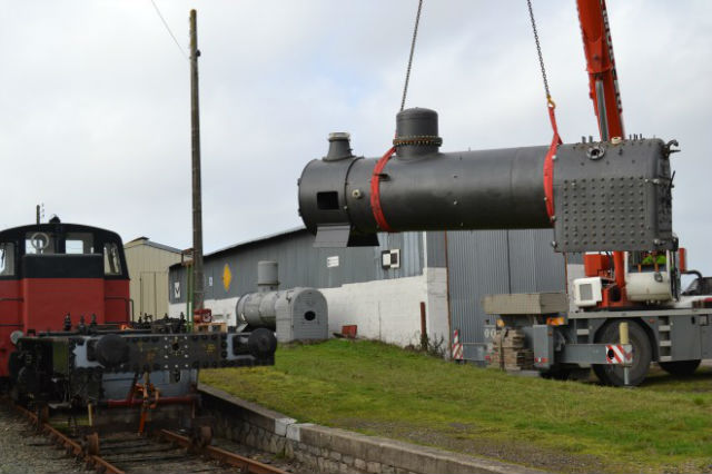

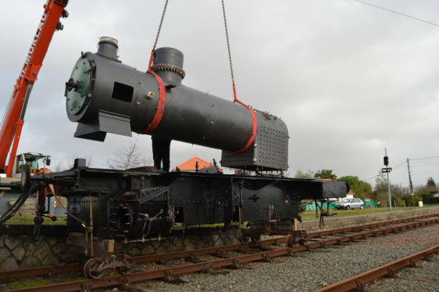

130hsp Publication: 31 décembre 2013 Publication: 31 décembre 2013 (modifié) Le vendredi 3 Janvier pose de la chaudière neuve (construction Made in France par les établissements SECAT Le Mans) dans le châssis de la Henschel N° 11128 de 1912 au dépôt de Chaillevette Charente -Maritime. Photo constructeur faite en Allemagne à Kassel en 1912 avant sa livraison à l'entreprise JAPY Modifié 31 décembre 2013 par 130hsp

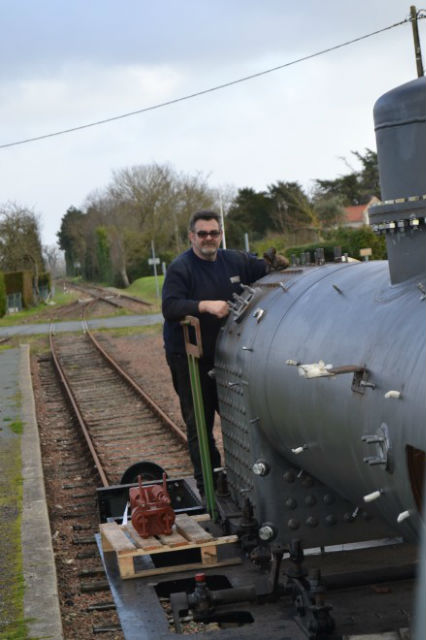

130hsp Publication: 4 janvier 2014 Publication: 4 janvier 2014 (modifié) Le réveillon du premier de l'an tout juste fini que de courageux membres de Train & Traction ( je n'y était pas) ont réceptionné et mis en place la chaudière de la Henschel construite par SECAT. Je devine même un membre d'être impatient de tirer sur le régulateur . Si une activité bénévole vous intéresse vous serez toujours les bienvenus. ] Modifié 4 janvier 2014 par 130hsp 1

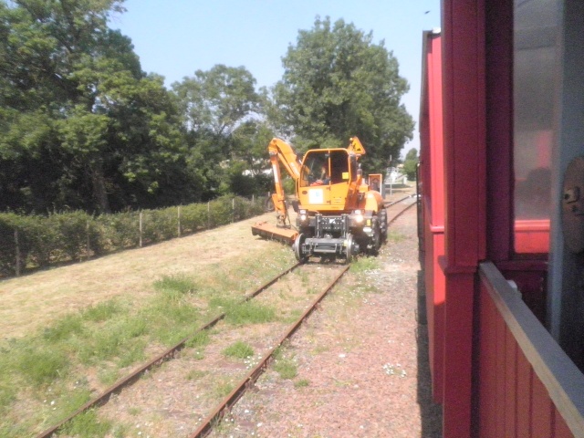

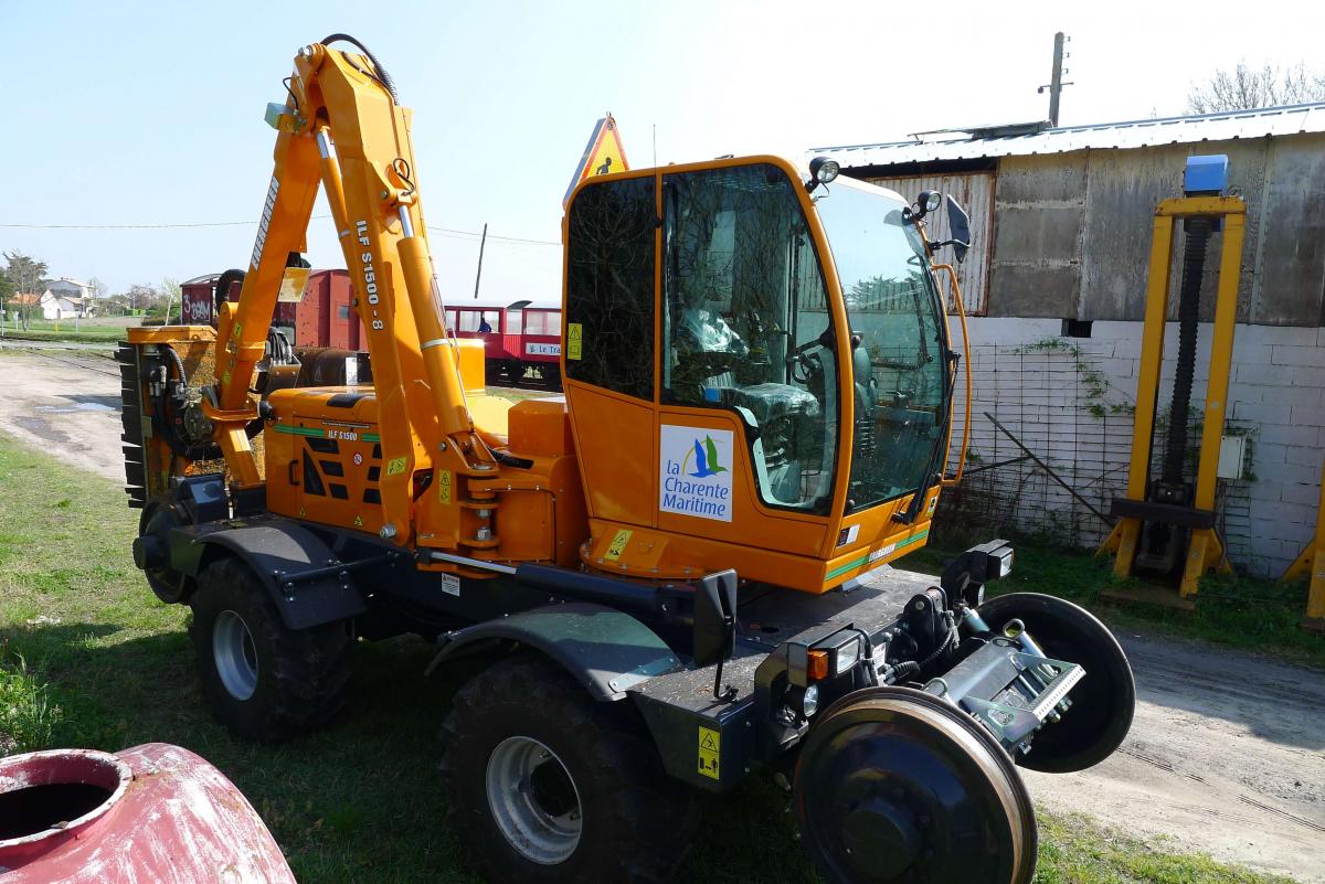

IGIS Publication: 4 janvier 2014 Publication: 4 janvier 2014 Bonsoir, Intéressant le choix de l'engin rail-route par le Conseil général de Charente-Maritime, parce que cela peut faire double usage, donc même s'il n'y a pas exclusivité pour vous, ça permet de rentabiliser la machine en l'engageant tour à tour sur le réseau ferroviaire (votre ligne) et sur le réseau routier départemental. Merci pour toutes les informations, et bonne continuation pour vous, vous avez une belle ligne, avec de superbe points de vue.
030T Progrès Publication: 4 janvier 2014 Auteur Publication: 4 janvier 2014 Tout à fait, l'idée est excellente ! Voilà la machine à l'oeuvre (photo du collègue René)

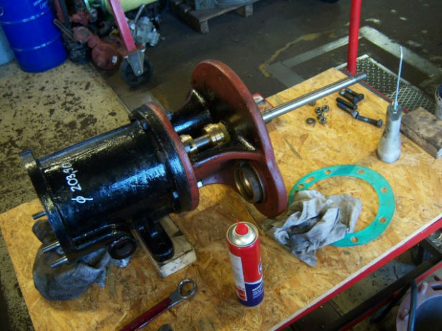

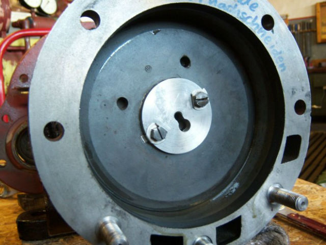

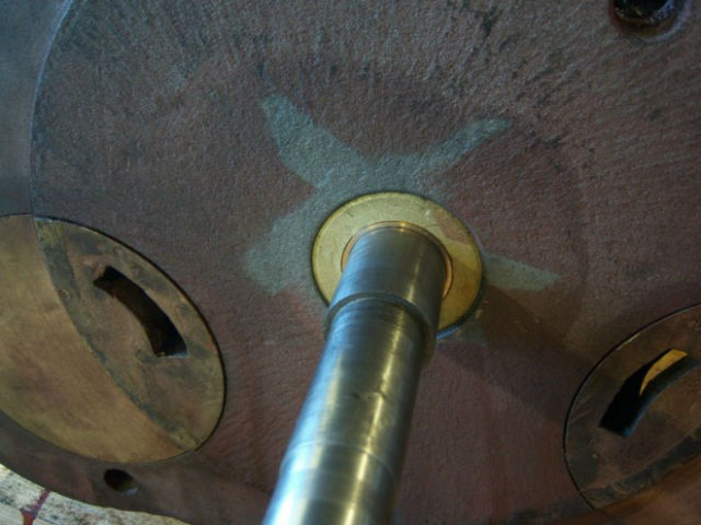

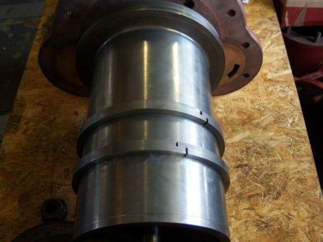

130hsp Publication: 13 février 2014 Publication: 13 février 2014 (modifié) Quelques nouvelles du compresseur WESTINGHOUSE sen restauration chez EWK Krefeld <<Nous avons reçu avec deux semaines de retard les nouveaux segments standard de la partie air du compresseur>> << Nous avons même fait les segments spéciaux du piston creux>> << Nous avons donc pu commencer le ré-assemblage de votre compresseur. Pour serrer les écrous tige , nous avons fabriqué un outils spécial qui servira aussi à serrer les soupapes. Il est inspiré d'un vieil outils WESTINGHOUSE qui était livré avec les compresseurs simple phase. >> Une entreprise qui fait des comptes rendu avec photos des travaux qui lui sont confiés. Bravo à EKW Krefeld. Le Train des Mouettes fêtera ses 30 ans du 1er au 4 Mai , une copie d'écran de l'affiche des festivités; Circulation vapeur , La SCHNEIDER et d' une autre machine invitée. Les croisements se feront à CHAILLEVETTE. Modifié 13 février 2014 par 130hsp 2

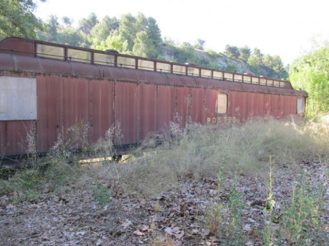

130hsp Publication: 13 février 2014 Publication: 13 février 2014 (modifié) Rien n'arrête le bureau de Train et Traction ,une nouvelle venue , une PAZ qui servira de guichet et de boutique au terminus de La TREMBLADE. Un honorable contributeur de ce forum connaitrait il la référence de peinture RAL ou NCS afin de rajeunir cette voiture postale. Par avance Merci Modifié 13 février 2014 par 130hsp 1

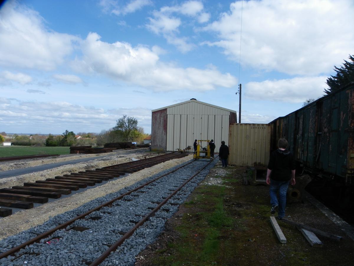

130hsp Publication: 14 février 2014 Publication: 14 février 2014 Travaux préparatif pour le futur emplacement au terminus de La Tremblade de cet ambulant , remis bien sur en état de présentation et qui sera à niveau du quai (normes PNR obligent) .Ce véhicule était à BIZES (66) 1

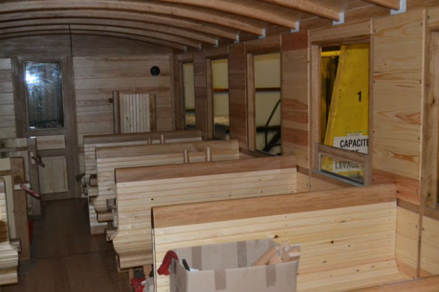

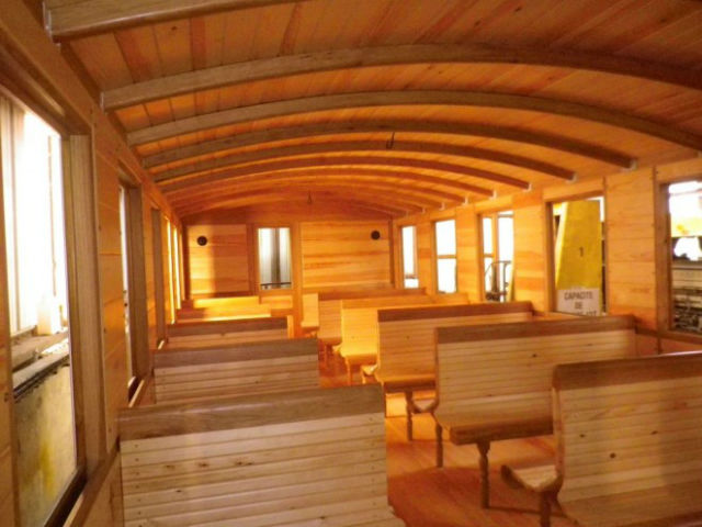

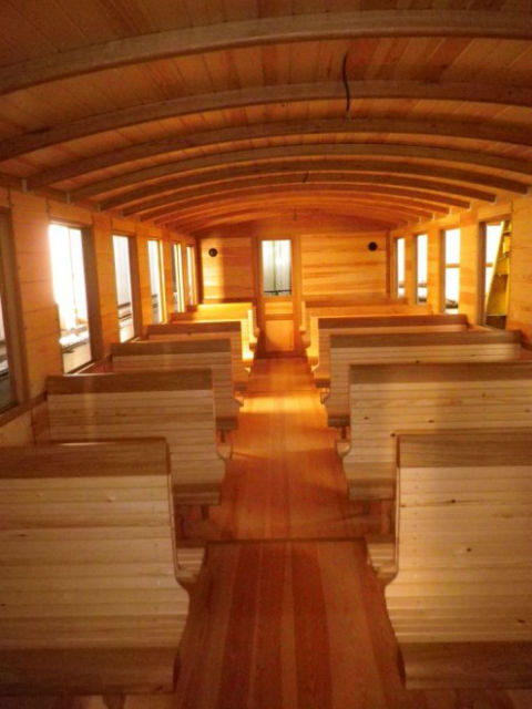

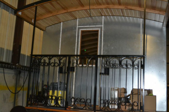

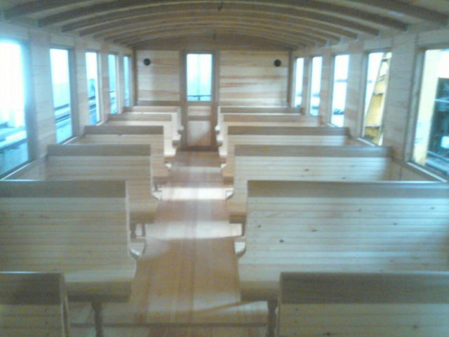

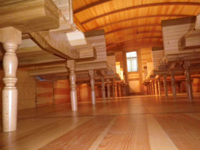

130hsp Publication: 21 février 2014 Publication: 21 février 2014 (modifié) Il n'y a pas que la vapeur qui revient au Train des Mouettes photos d'une voiture "Petiite Rosselle" reconstruite ,mise en service pour les 30 ans de ce CFT La plateforme à été légèrement allongée et les rambardes modifiées pour répondre aux normes actuelle Une vue de l'intérieur terminé. Modifié 21 février 2014 par 130hsp 2

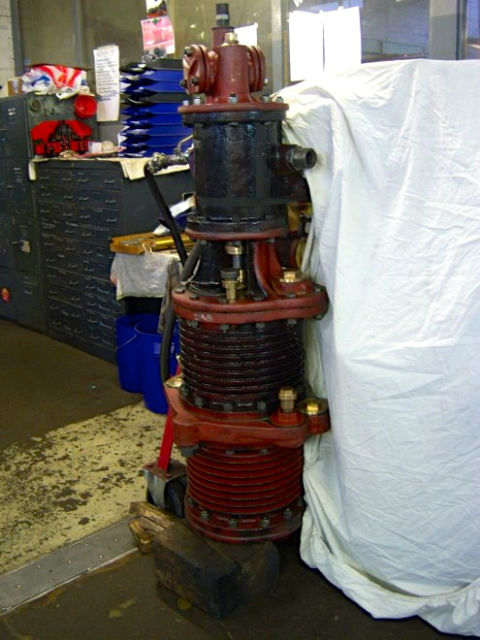

130hsp Publication: 25 février 2014 Publication: 25 février 2014 (modifié) Quelques nouvelles du compresseur de la 030 SCHNEIDER ils font très fort chez EWK ils ont fait parvenir un fichier vidéo de 7 méga avec l'audio du premier essai avec le message suivant <<Aujourd'hui nous avons fini le montage de votre compresseur WESTINGHOUSE, il à fonctionné sans problèmes dés le premier test. La distribution semble marcher à la perfection, et si vous le faite fonctionner très lentement vous pouvez entendre les valves s'ouvrir et se fermer. Maintenant nous devons vérifier qu'il n'y a pas de fuites sur le circuit vapeur. Si tel est le cas la prochaine étape sera la peinture.>> Eisenbahn Werkstätten Krefeld GmbH Banhstrass 48.477 99 Amtsgericht Krefeld HRB 10 113 Geschäftsführer :Dipl.-Ing. Thomas Huhn tel 02 151/56 56 96 7 oder 01 171/ 72 39 73 4 Fax 02 151/ 56 56 96 8 Modifié 25 février 2014 par 130hsp 3
130hsp Publication: 25 février 2014 Publication: 25 février 2014 100_8343.MOVvoici la petite video des premiers battements du compresseur Westinghouse

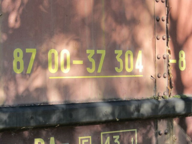

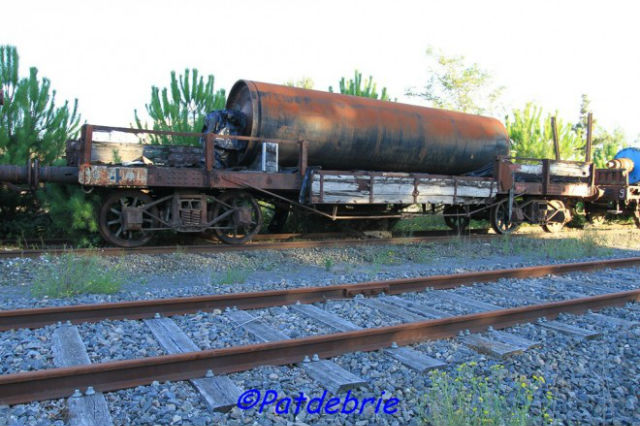

130hsp Publication: 1 mars 2014 Publication: 1 mars 2014 (modifié) Un petit nouveau va enrichir la collection de wagons TP un plat à bords bas merci à Patdebrie pour l'info et la photo continuez à nous signaler via ce forum si vous avez connaissance de ces vieux serviteurs du rail made in USA Modifié 1 mars 2014 par 130hsp 1
willigens Publication: 1 mars 2014 Publication: 1 mars 2014 Un petit nouveau va enrichir la collection de wagons TP un plat à bords bas merci à Patdebrie pour l'info et la photo continuez à nous signaler via ce forum si vous avez connaissance de ces vieux serviteurs du rail made in USA Ce sont pas des TP mais des USA17...
130hsp Publication: 2 mars 2014 Publication: 2 mars 2014 Merci de cette correction Mr Wiiligens ,mais pouvez vous m'expliquer les différences (que j'ignore et je ne suis peut être pas le seul) entre USA17 et les TP , celles ci sont elles la date de commande , des différences de fabrication , de conception ?
willigens Publication: 2 mars 2014 Publication: 2 mars 2014 L'identification TP concerne TOUT le matériel distribué par le Ministère des Travaux Publics (d'ou le TP) aux différentes compagnies après la guerre de 14, il n'y a pas que des USA 17 dedans, exemple les C10 Ty MIDI identiques aux Ty EST , il y a aussi les Pacific TP du PO etc...

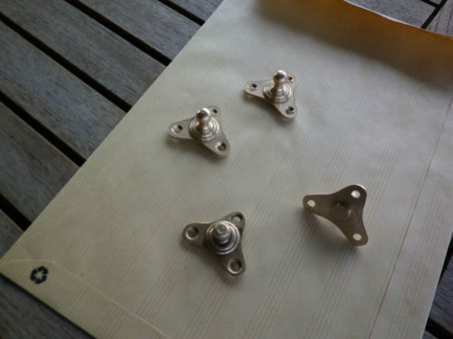

130hsp Publication: 3 mars 2014 Publication: 3 mars 2014 (modifié) Dans le cadre de la reconstruction et restauration des voitures "Petite ROSSELLE" , et parmis les détails il y a : les tétons . Mis à part ceux que nous connaissons dès notre naissance et plus tard....... il en faut pour tenir les fenêtres ouverte. C'est donc un téton Anglais qui à servit de modèle pour ces voitures , mais il est made in France (dans le 78) . Le K.E.S.R (Kent and East Sussex Railway ) est jumelé avec le CFBS et c'est via le CFBS que ce téton anglais est arrivée. Sur la photo d'une des voitures du KESR vous remarquerez que les Anglais utilisent non pas une vulgaire sangle de tissus mais du cuir. Les tétons made in 78 Vues intérieur de la voiture Petite ROSSELLE Les pieds Vue "plus haut C'est tout pour aujourd'hui Modifié 3 mars 2014 par 130hsp 1

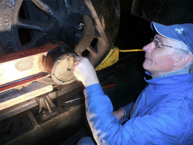

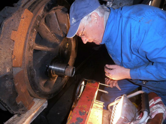

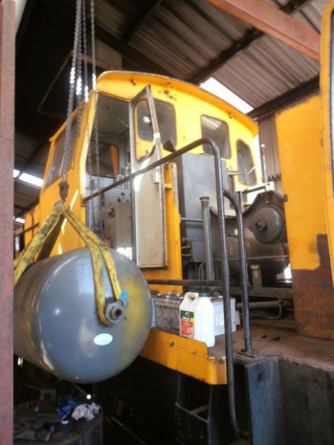

130hsp Publication: 10 mars 2014 Publication: 10 mars 2014 (modifié) Les copains bossent, eux, à l'atelier, je dis cela pour moi qui suis à la maison. Tout d'abord un peu de diésel sur le 71008 avec l'épreuve des réservoirs d'air suite à changement de propriétaire et le remontage délicat de ses bielles . Toutes les photos sont de "Bergün" A suivre le dôme de la Schneider retrouve sa place , révision des coussinets et remontage des bielles. Modifié 10 mars 2014 par 130hsp 1
