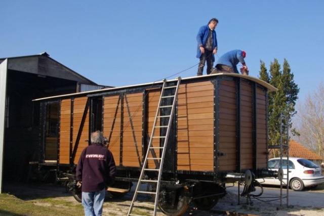

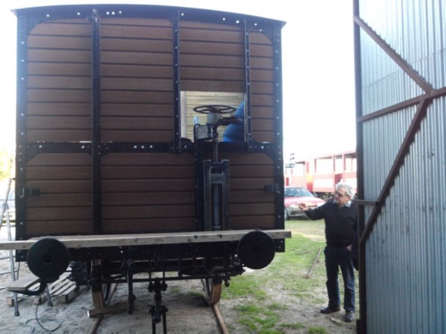

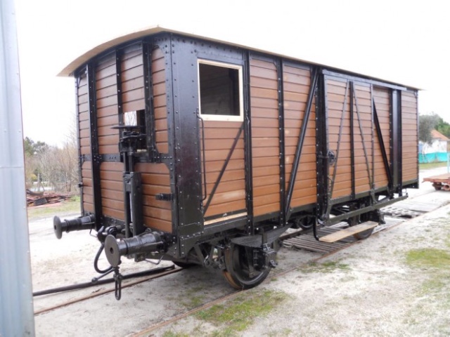

C’est un message populaire. 130hsp Publication: 25 février 2015 C’est un message populaire. Publication: 25 février 2015 (modifié) Quelques nouvelles du dépôt . Les travaux de restauration du fourgon ouest-Etat de 1909 se terminent. Il ne reste plus qu'à former la tôle arrondie protégeant le volant du frein à vis Avant restauration , les bois ancien ont été remplacés ,le cache du volant est en cours de fabrication par un membre. Le mécanisme est de nouveau fonctionnel Nous connaissions l'emplacement d'un cimetière privé Protestant, le long de la ligne , ce dernier à été dégagé des ronces par les membres de l'association, un second nous à été signalé lui aussi près de la voie , il vient d'être nettoyé . Rappelons que la région de La Rochelle fut protestante n'est ce pas Mr Richelieu. Le train des Mouettes est un chemin de fer touristique, et historique, en voici la preuve, ce point d'histoire est commenté par les contrôleurs du Train des Mouettes Modifié 25 février 2015 par 130hsp 11

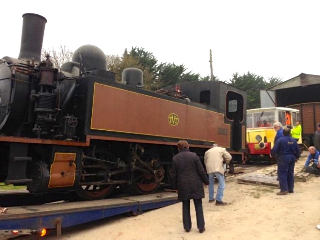

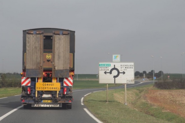

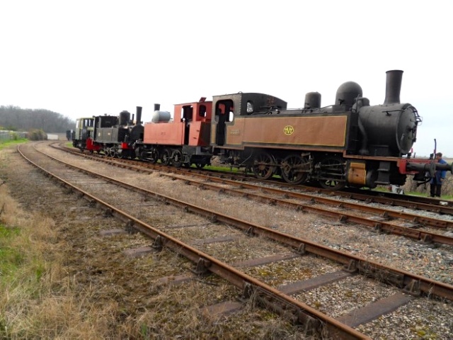

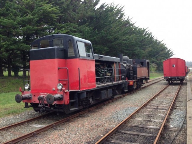

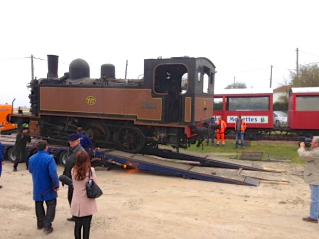

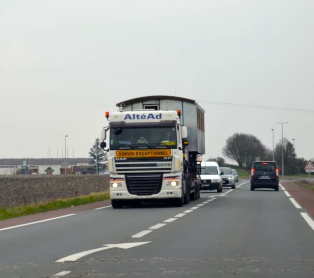

130hsp Publication: 13 mars 2015 Publication: 13 mars 2015 (modifié) Voici les photos de l'arrivée de la 030 Fives-Lille nouvelle pensionnaire du Train des Mouettes. La 030 Schneider sera à chute de timbre en 2019 , la Henschel doit être opérationnelle pour la fin de la saison 2015 et peut être même avant . Dès 2016 ou 17 il est prévu de faire circuler deux rames en même temps ,avec croisement à Chaillevette. Cette troisième machine va permettre d'en avoir une en réserve pour l'exploitation , après remise en état de service de la 030 Fives-Lille. La machine sur le camion au départ du TVT de Richeulieu Arrivée et déchargement à Chaillevette en Charente-Maritime devant la camera de FR3 Le 51147 manoeuvre la machine . Il est sans ses capots moteur , suite à sa remise en peinture . Dans l'ordre de droite à gauche , la Fives-Lille, la Henschel ex usine JAPY , et la Schneider Une planification parfaite à permis de rapatrier avec le camion , la voiture C12 métalisée Petite-Rosselle qui était chez un sous traitant, cette voiture à été reconstruite par le chantier d'insertion de la CARA . Restauration faite avec le mécénat d'ALSTOM. Reste la peinture et divers équipements qui vont être fait par les bénévoles du dépôt et le salarié Mathieu. C'est tout pour le moment. Modifié 13 mars 2015 par 130hsp 3
130hsp Publication: 13 mars 2015 Publication: 13 mars 2015 Petite précision cette locomotive reste la propriété du TVT (Train à Vapeur de Touraine) qui devient Train à Vapeur Thouarsais suite au déménagement de Richeulieu vers Thouars. Une convention de 10 ans à été signée , elle prendra fin en 2015.

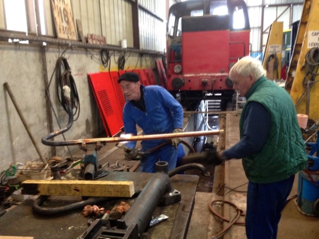

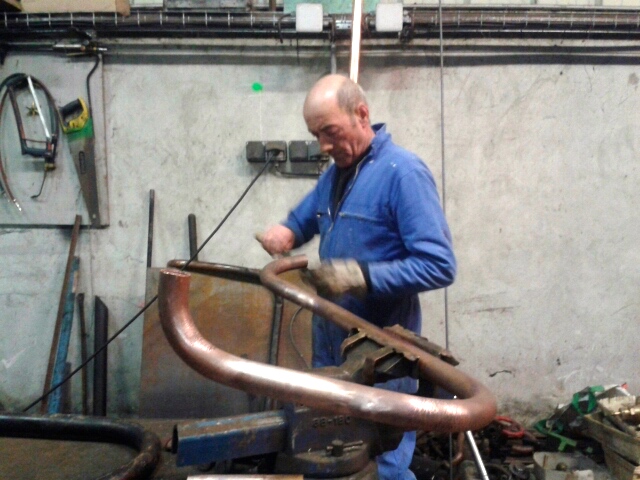

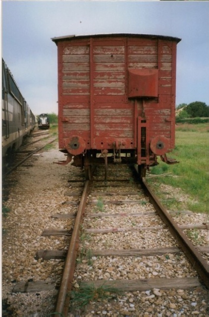

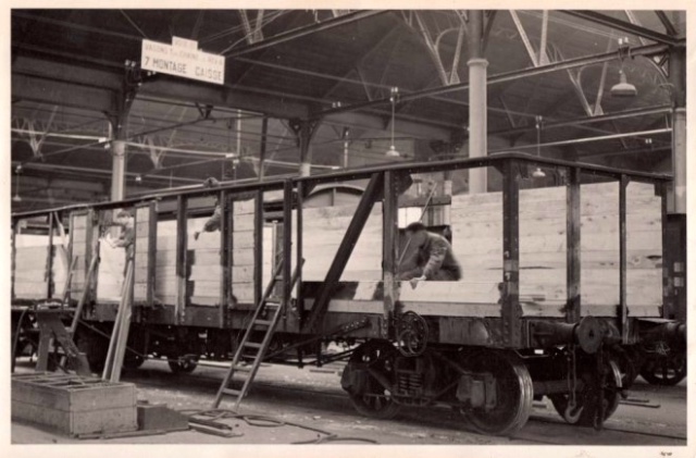

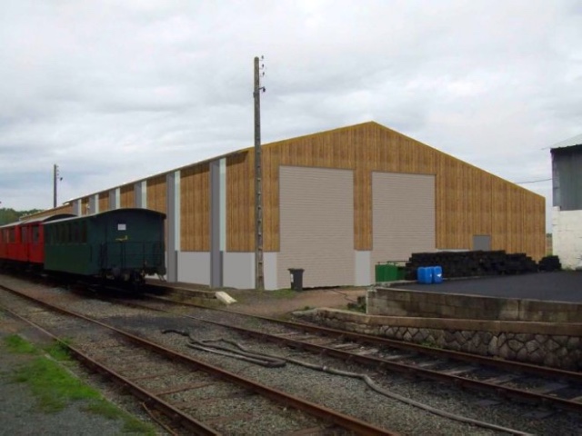

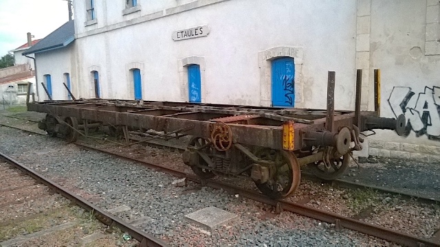

130hsp Publication: 18 mars 2015 Publication: 18 mars 2015 Des nouvelles de l'atelier , un nouveau membre bénévole depuis cet été à mis ses compétences au service de la tuyauterie en cuivre des injecteurs, le ceintrage à l'ancienne au sable, fini les rustines sur les anciens tuyaux, du neuf . ce sont les équipes de conduite de la Schneider qui vont êtres heureux les travaux d'extension du dépôt de Chaillevette ont débutés , forage des micros pieux en image de synthèse ce que sera le dépôt fini cet été et enfin si vous avez des plans ou documents nous permettant de restaurer (reconstruire) le dernier tombereau à bords haut nous sommes preneur, en voici un en révision mais ou ????? une idée du lieu? et le notre, ah oui il y a du travail. Le but faire une rame pour le centenaire de ces wagons USA17 dit TP pour 2017 2

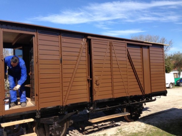

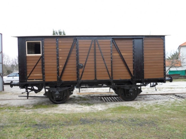

130hsp Publication: 18 mars 2015 Publication: 18 mars 2015 Le beau temps est là dernière couche de peinture sur le fourgon Ouest 1

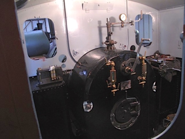

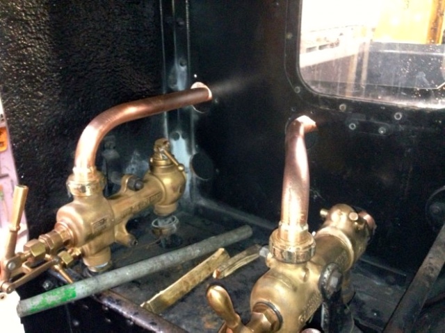

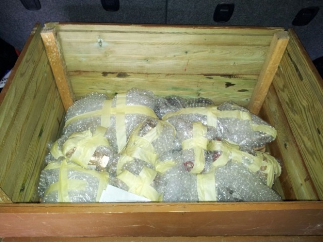

130hsp Publication: 31 mars 2015 Publication: 31 mars 2015 Des nouvelles des travaux sur la Henschel , ça tire à sa fin, La cabine enfin, le petit buffet en attente de la robinetterie , vannes etc le caisse au trésor contenant les vannes , robinets et chapelles de retour de révision chez SNRI 3

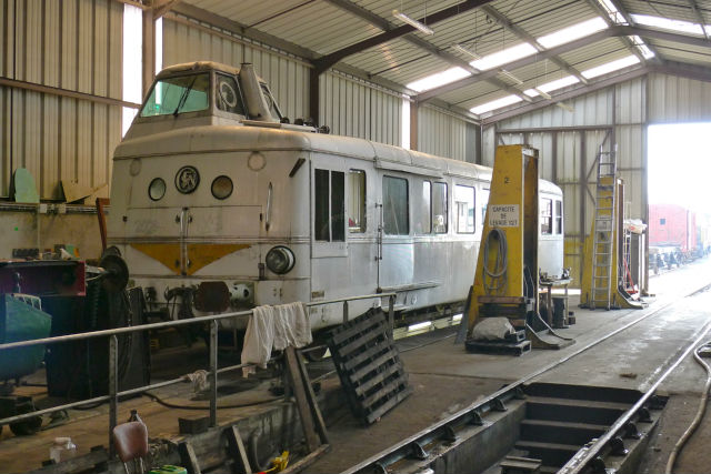

alain17400 Publication: 1 avril 2015 Publication: 1 avril 2015 Bonsoir Il n'y a pas un autorail aux Mouettes ? Un 5800 ?
130hsp Publication: 1 avril 2015 Publication: 1 avril 2015 (modifié) Si les travaux de restauration vont reprendre , mais la priorité est donné à la Henschel ex usine Japy qui doit être prochainement terminé et mise en chauffe. le X5800 il était précédemment dans les Landes à Guîtres. Modifié 1 avril 2015 par 130hsp 3

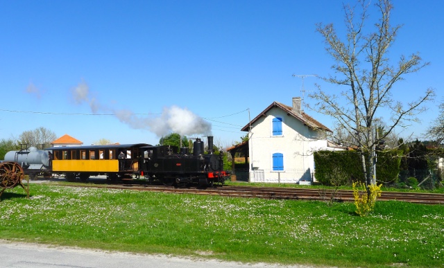

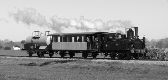

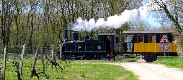

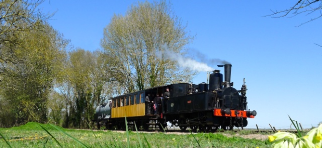

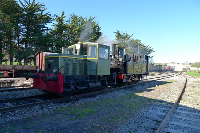

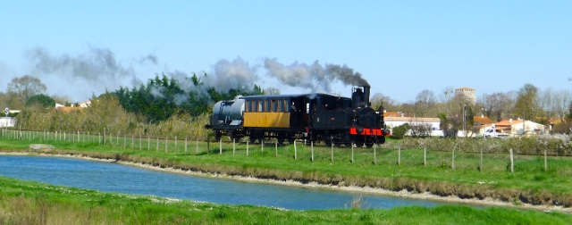

130hsp Publication: 13 avril 2015 Publication: 13 avril 2015 Quelques photos du WE de formation à la sécurité , révision du RSE et autres .... dépôt de Chaillevette , le Decauville manoeuvre la Schneider vers le parc à Charbon départ de Chaillevette vers Saujon d'un petit MV pour notre plaisir le même en noir et blanc Dans les vignes Le marais salant direction le PN 24 au timbre à l'approche du PN de la nationale 5
Invité jackv Publication: 13 avril 2015 Publication: 13 avril 2015 (modifié) Quelques photos du WE de formation à la sécurité , révision du RSE et autres .... dépôt de Chaillevette , le Decauville manoeuvre la Schneider vers le parc à Charbon départ de Chaillevette vers Saujon d'un petit MV pour notre plaisir le même en noir et blanc Dans les vignes Le marais salant direction le PN 24 au timbre à l'approche du PN de la nationale il faisait si soif que vous aviez attelé une citerne ? jolies photos Modifié 13 avril 2015 par jackv
130hsp Publication: 13 avril 2015 Publication: 13 avril 2015 Oui, Jackv cette mini formation MV est partie comme ça . Normalement la compo devait être plus importante , le fourgon "TP" un plat et un fourgon "M" en plus de la voiture Petite Rosselle et de la citerne a essieux ,mais une fuite d'air sur un raccord n'a pas permis de réparer, le temps était compté RDV avec l'équipe diésel et le repas.

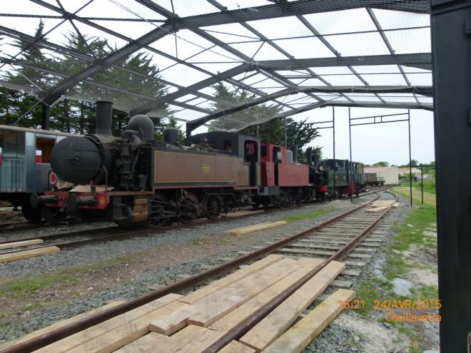

030T Progrès Publication: 26 avril 2015 Auteur Publication: 26 avril 2015 (modifié) Des nouvelles des Mouettes ! Ca avance sur la Henschel, qui ressemble de plus en plus à une locomotive. RDV le 20 juin pour son inauguration Et ça avance aussi côté agrandissement du dépôt Si vous voulez venir boire un coup, vous êtes les bienvenus ! Modifié 26 avril 2015 par 030T Progrès ajout photo 5

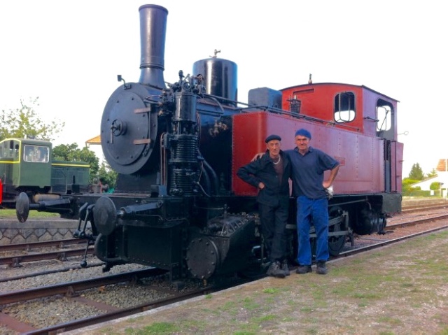

130hsp Publication: 12 septembre 2015 Publication: 12 septembre 2015 ELLE ROULE . La restauration de la 030 Henschel est terminée . Les premiers tours de roues ont révélés un point chaud vers une boite. Marche froide avec et sans l'embiellage , en remorque . Le point d'échauffement était causé par l'embiellage . Une rectif , la mise en chauffe et RAS .Les dernières marches d'essais se sont déroulées sans points de chauffage , elle est bonne pour le service . La Schneider va pouvoir souffler . 8

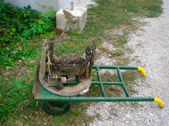

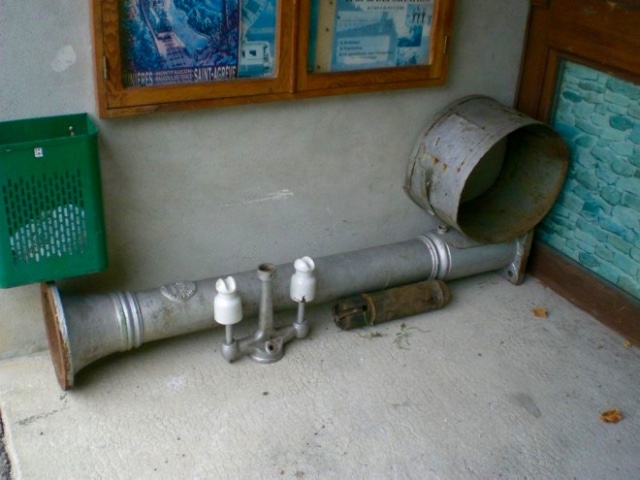

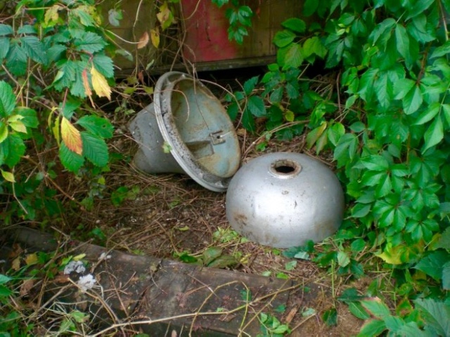

130hsp Publication: 16 septembre 2015 Publication: 16 septembre 2015 (modifié) Il n'y a pas que la vapeur qui "revient" au Train des Mouettes mais une cloche d'annonce . Elle sera installée en gare de Chaillevette qui en avait deux à l'origine, nous en cherchons donc une seconde , si vous en connaissez une de disponible nous sommes preneur pour un prix raisonnable . Contact par MP Photo du mécanisme qui va être restauré par un membre du musée d'Ambérieu . Un grand merci à eux .Les photos sont de C Bellier Le corps et contre poids Modifié 16 septembre 2015 par 130hsp 4
130hsp Publication: 16 septembre 2015 Publication: 16 septembre 2015 j'avais oublié le support et la cloche 5
Invité Fabr Publication: 17 septembre 2015 Publication: 17 septembre 2015 (modifié) voilà ce que c'est que d'entasser des vieilleries partout.....!! Fabrice Modifié 17 septembre 2015 par Fabr

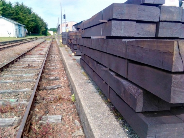

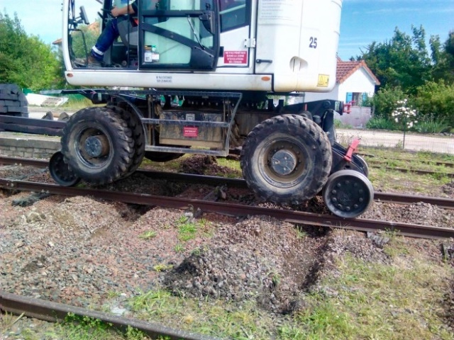

130hsp Publication: 25 mai 2016 Publication: 25 mai 2016 (modifié) En prévision des circulations à deux trains cet été la voie 2 se refait une santé notez sur la photo ci dessous le retour des cloches d'annonce qui seront fonctionnelle. Diésel le matin et vapeur ensuite et re Diésel pour la moitié du dernier retour du soir. Modifié 25 mai 2016 par 130hsp 4

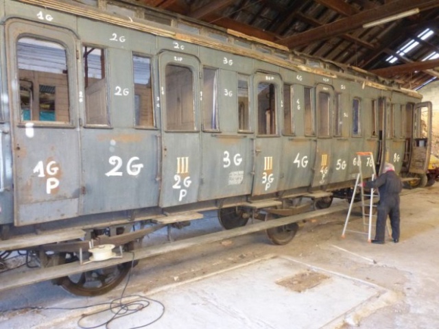

130hsp Publication: 13 mars 2017 Publication: 13 mars 2017 (modifié) Le WI-FI bientôt dans les voitures du Train des Mouettes , les voyageurs payeront en fonction du choix du débit. l'installation est en cours comme vous pouvez le voir la 9G est prévue . Modifié 13 mars 2017 par 130hsp 8
SEV1977 Publication: 13 mars 2017 Publication: 13 mars 2017 Il y a 2 heures, 130hsp a dit : Le WI-FI bientôt dans les voitures du Train des Mouettes , les voyageurs payeront en fonction du choix du débit. l'installation est en cours comme vous pouvez le voir la 9G est prévue .
130hsp Publication: 13 mars 2017 Publication: 13 mars 2017 Vous l'avez compris une opération Révision, Restauration , Re-construction est engagé sur cette voiture . Le train des Mouettes est en Charente-Maritime , mais ce long travail se fait dans l'Isère par un bénévole de l'association. Tout sera numéroté, photographié , des plans seront fait , il faut dire que celui qui est à la tâche est un menuisier à la retraite. Une future belle rame avec les voitures 3 essieux ex Train à Vapeur de Touraine (TVT) tracté par la 030 Borsig Alsacienne qui elle aussi à rejoint (sous convention) la cavalerie de train et Traction 3
SEV1977 Publication: 13 mars 2017 Publication: 13 mars 2017 Vous pouvez contacter le CFV3V en Belgique qui vient d'en restaurer 3! Je dois avoir les plans de ce type de voiture... 1
