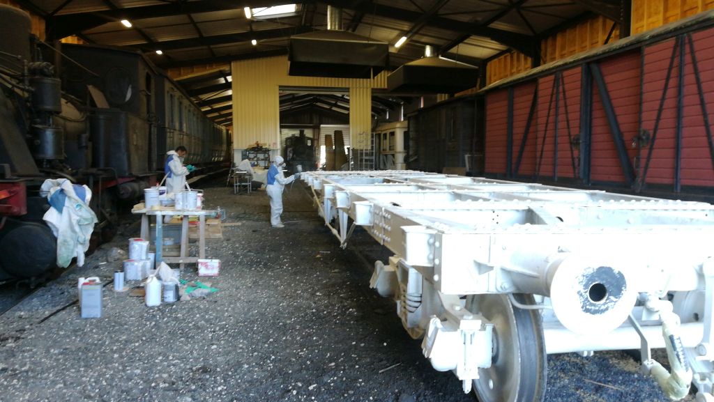

ADC01 Publication: 13 mars 2017 Publication: 13 mars 2017 il y a 4 minutes, 130hsp a dit : Vous l'avez compris une opération Révision, Restauration , Re-construction est engagé sur cette voiture . Le train des Mouettes est en Charente-Maritime , mais ce long travail se fait dans l'Isère par un bénévole de l'association. Tout sera numéroté, photographié , des plans seront fait , il faut dire que celui qui est à la tâche est un menuisier à la retraite. C'est bien ce marque de repérage mais une fois la rénovation terminée peinture comprise, difficile de s'y retrouver. J'ai été confronté à ce problème lors de la peinture de mes persiennes, j'ai opté pour un marquage aux chiffres à frapper dans un coin. 1

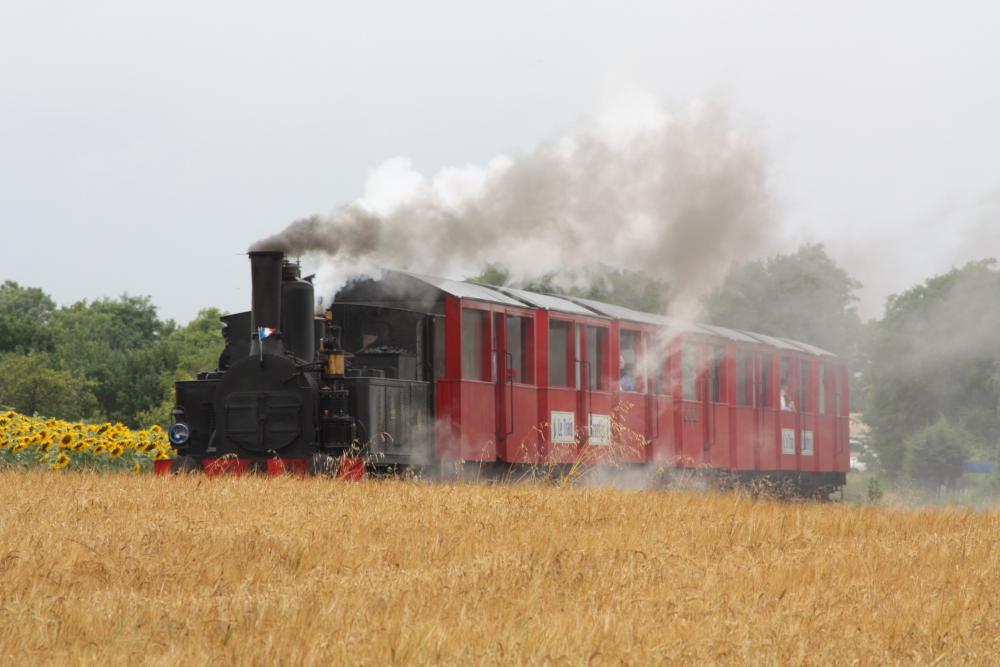

BB 15063 Publication: 14 mars 2017 Publication: 14 mars 2017 Bonjour , dans la campagne entre MORNAC et SAUJON ( 17 Charente - Maritime ) ,une photo datant de 07/2012,à comparer avec photos 1er message de ce post ... ( dommage ...,la chèvre n'était pas disponible pour le débroussaillage ...) locomotive à vapeur à voie normale "Progrès ", 42 030 T 3 Schneider 1891 le Creusot 30/10/1987: Classé aux Monuments Historiques au titre objet , Propriété du Conseil Général de la Charente-Maritime. http://www.culture.gouv.fr/public/mistral/palsri_fr?ACTION=CHERCHER&FIELD_1=REF&VALUE_1=PM17000058 4

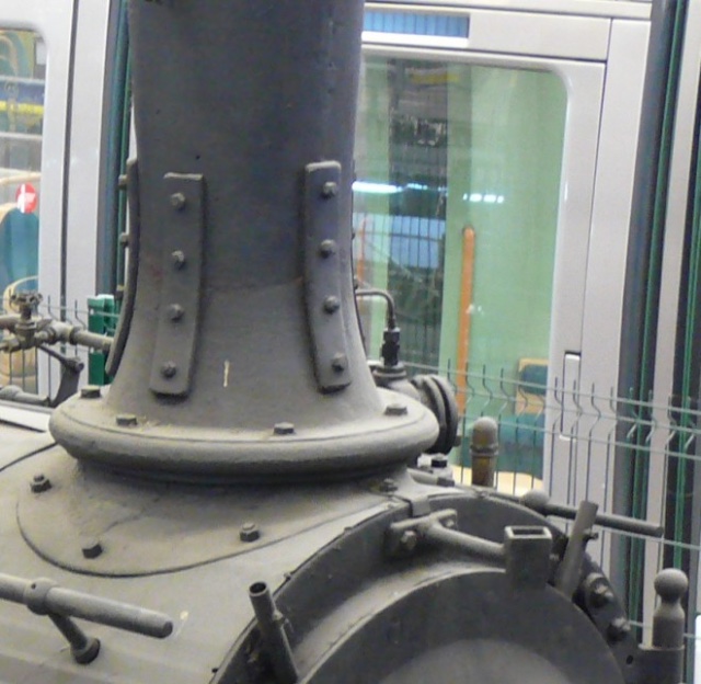

130hsp Publication: 14 mars 2017 Publication: 14 mars 2017 La BORSIG Alsacienne arrive au dépôt de Chaillevette Notez la réparation de la cheminée , en effet la casse à eu lieu en 1906 sous les trémies de chargement de la carrière de Saint-Nabor lors de son premier trajet . Le gabarit ayant été mal appréhendé . la cheminée à été réparée et le gabarit revu . Il à été décidé de conserver la cheminée dans son état . réalisation d'un second véhicule PMR sur la base d'un ex fourgon " M ", sablage et couche d'apprêt Action réaction , une lame de ressort cassé , levage , démontage , remplacement; puisque nous sommes dans la sécurité , vérification annuelle , contrôle des essieux et prise des QR Arrivée de la 3ème Petite Rosselle , la C32 construction " Val de MAZET" ancien Ets Paul DROUVILLE Il y a peu d'infos sur la toile de ce constructeur Si vous en avez nous sommes preneur :P l'intérieur la plaque constructeur Pour terminer cette salve , la baignoire La baignoire découverte est UNIQUE : elle a été construite, dans les années 1950, à Bône, la ville de St Augustin, dans ce qui était à l'époque une usine De Dietrich. Elle est venue en France sans doute pour essais wagon citerne, et n'est jamais repartie : je pense que c'est pour cela qu'elle a été choisie pour être sauvée. C'est donc une baladeuse étroite puisque construite sur un châssis de wagon citerne. Les numérotations EST 171 et EST 112 sont fantaisistes, de l'avis même de celui qui les a faites, et qui a complètement construit la petite baladeuse à partir du plat ex Usine SOMUA le planché verni C'est tout pour le moment les photos sont de l'ami Caradec (c'est son prénom) 7

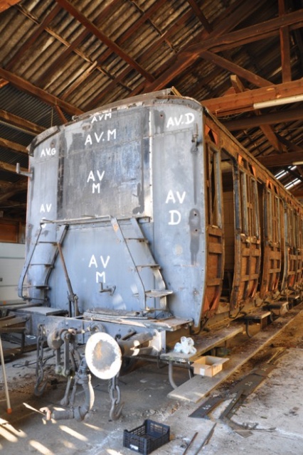

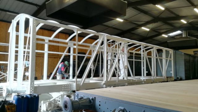

130hsp Publication: 27 mars 2017 Publication: 27 mars 2017 Le démontage de la 3 pattes continu Et nous retrouvons notre sympathique trois pattes ex AJECTA ex Pacy sur Eure, aujourd'hui en Isère pour se refaire une beauté : Détôlage total ce week-end :Si les deux extrémitées, hors le bas, apparaissent correctes, le reste est vraiment mort : foi de trois petits cochons, il suffira de faire venir le loup, il soufflera et tout tombera.Bon, c'est prévu après le passage de l'expert MH, qui vient cette semaine, justement. 5

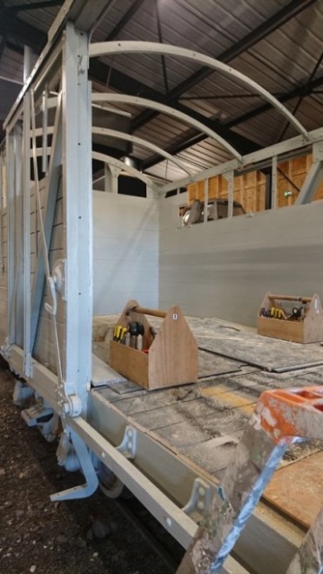

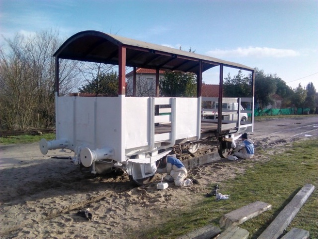

130hsp Publication: 29 mars 2017 Publication: 29 mars 2017 Les travaux sur la 3 pattes se poursuivent La mise à nue est en cours avec le démontage des tôles Passon au fourgon 2 portes USA17 Hé hé regardez bien US GOUVT Après des semaines de travail en atelier extérieur pour le couvert USA 1918 (Aux Mouettes, on ne dit plus "TP", juste on le pense), voici la phase mise en place / ajustement des boiseries.Tous les bois posés ici sont ajustés puis vont être redéposés pour repartir en atelier et recevoir une nouvelle couche de peinture après ajustement. Ce WE c'est celui de la formation annuelle à la sécurité ( trois jours ) et pas d'exerces de prévu avec les pompiers . Parce que Y font exprès de placer une voiture sur la voie pour jouer Aux pompiers . Plus sérieusement il n'y a que les chefs qui sont au parfum , ensuite tout est filmé , chronométré dès l'appel au 18 ou 112 , révision du PIS , avec de faux blessés dans la rame , dans la voiture bien sur (les volontaires de jeunes recrus) sont mis dans la voiture APRES le choc . Même si c'est un exercice c'est flippant . 7

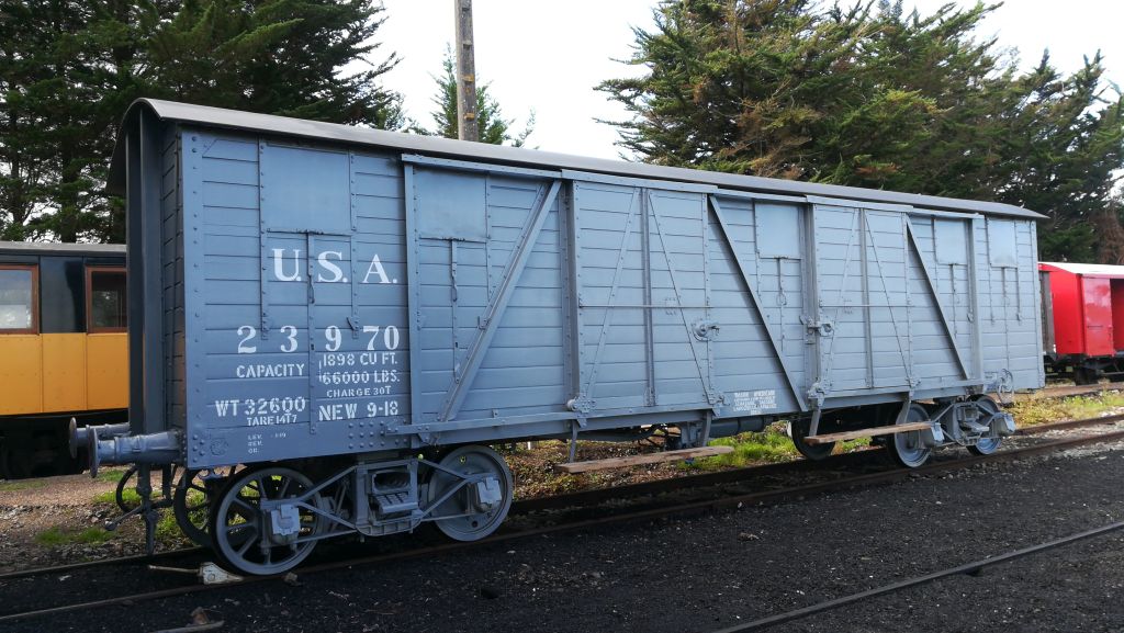

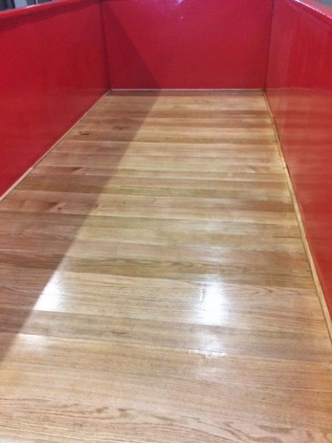

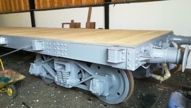

130hsp Publication: 14 septembre 2017 Publication: 14 septembre 2017 (modifié) La restauration de cet USA17 dit " TP " est terminée. Le plus dur fut les marquages . Aucune police existante ne convenait. Un membre du TdM connaisseur en typographie à refait un alphabet en se basant sur des photos d'epoque un travail de fou. Pendant les journees du patrimoine le dernier plat à ranchers verra la pose d'un plancher. Modifié 14 septembre 2017 par 130hsp 3 3

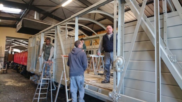

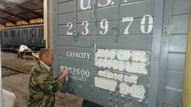

130hsp Publication: 19 septembre 2017 Publication: 19 septembre 2017 Le monsieur au micro est le consul des ETATS-UNIS. Journee du patrimoine début de pose du plancher le samedi sur le plat à ranchers. Dimanche soir pose terminée, reste les marquages ,les pochoirs sont différent . ensuite ce sera le tour d'un autre fourgon deux portes celui là ( ex Richelieu ) et sous la peinture du gris US army , ce qui à permis de constater que celui utilisé est le bon. 1 5

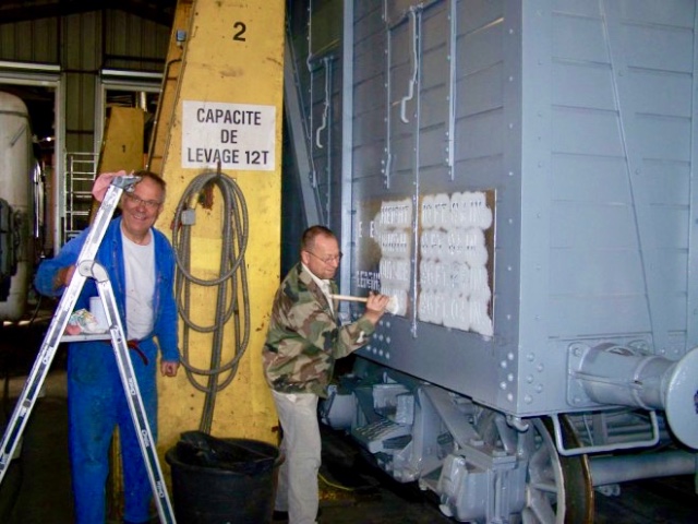

130hsp Publication: 23 octobre 2017 Publication: 23 octobre 2017 Bon quelques photos du travail effectué par les copains tout d'abord les marquages , je peux vous dire qu'il y en a un qui c'est arraché les cheveux en rapport à la typographie , rien d'existant , il à refait plusieurs alphabets . Son oeil de spécialiste à remarquer que par "esthétisme" certaine lettres étaient différente , la jambe du "A" l'arrondi d'un "P" etc là on ne vous ressert pas la photo du fourgon celui ci est un 2 portes alors que celui terminé est un 4 portes le plancher du plat à ranchers est terminé Le plat à rancher avant boisage et pour ceux que cela intéresse un ouvrage sur ces wagons . Auteurs n'étant pas des inconnus 3 4
