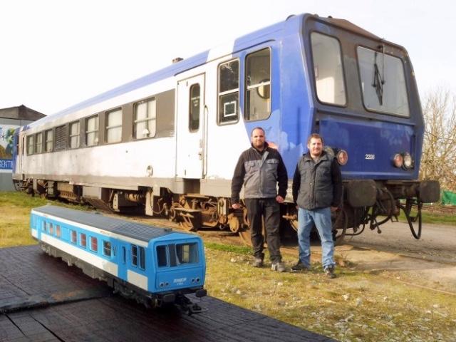

130hsp Publication: 14 octobre 2019 Publication: 14 octobre 2019 (modifié) Le fil est intitulé : Retour de la vapeur , mais pas que . Retour d'un autorail sur la ligne Saujon /La Tremblade . L'équipe de l'atelier aidée de bénévoles ont remis en service le X2208 voir la vidéo de la première circulation . Modifié 14 octobre 2019 par 130hsp 3 1

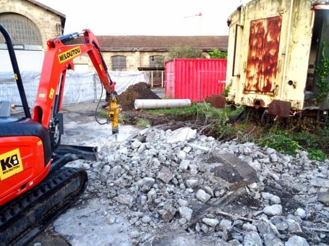

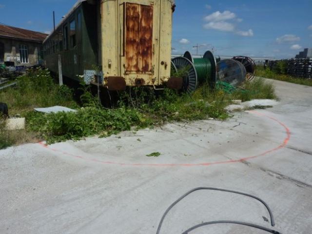

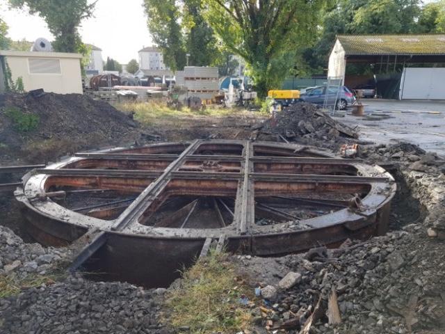

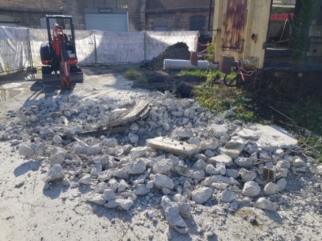

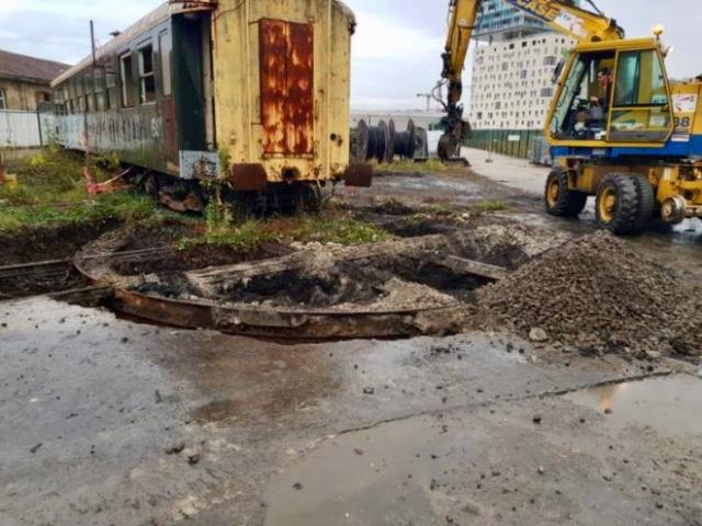

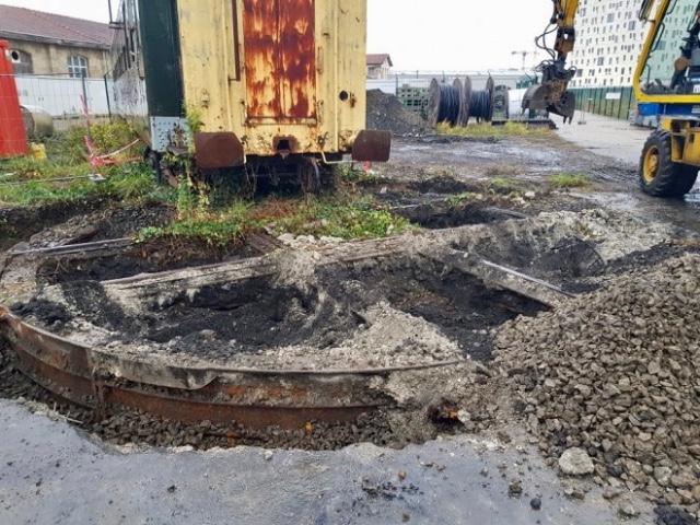

C’est un message populaire. 130hsp Publication: 15 octobre 2019 C’est un message populaire. Publication: 15 octobre 2019 (modifié) Bientôt "Tournez manège" aux mouettes nous allons enfin pouvoir tourner les vapeurs tant à Saujon qu'à La Tremblade . Un membre de l'association avait un oeil dessus depuis prés de 15 ans. Pour l'une le décaissage fut aisé mais l'autre avait une couche de béton afin de permettre à des véhicules de circuler ce qui l'à probablement sauvée . Le conducteur de la mini pelle à très peur de casser la fonte en brisant le ciment. Les photos sont d'Alain Cassagneau et d'Olivier jaubert . Avant Bon ce n'est pas encore complètement dégagé . Modifié 15 octobre 2019 par 130hsp 4 6

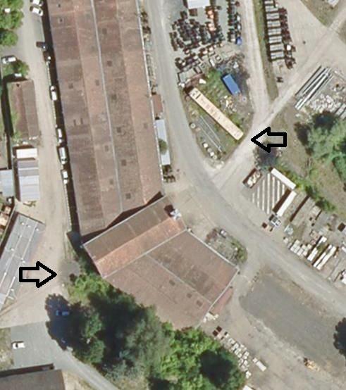

130hsp Publication: 17 octobre 2019 Publication: 17 octobre 2019 (modifié) La suite vue aérienne des plaques , à gauche celle située dans les emprises louée par une entreprise de détermitage , l'autre recouverte de béton et ne gênant pas pour la SNCF . ça continue pour briser le béton bonne nouvelle il y a de la terre sous le béton donc couche pas trop épaisse prochaine étape déplacer la A8 ex EST dont un bogie est sur la plaque. c'est tout pour le moment , mais: A suivre Un grand grand remerciement aux gars de l'UP caténaire pour le coup de main , merci messieurs . Modifié 17 octobre 2019 par 130hsp 3 2

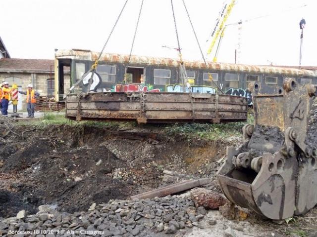

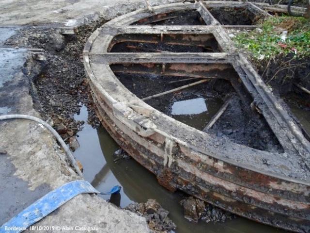

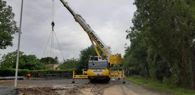

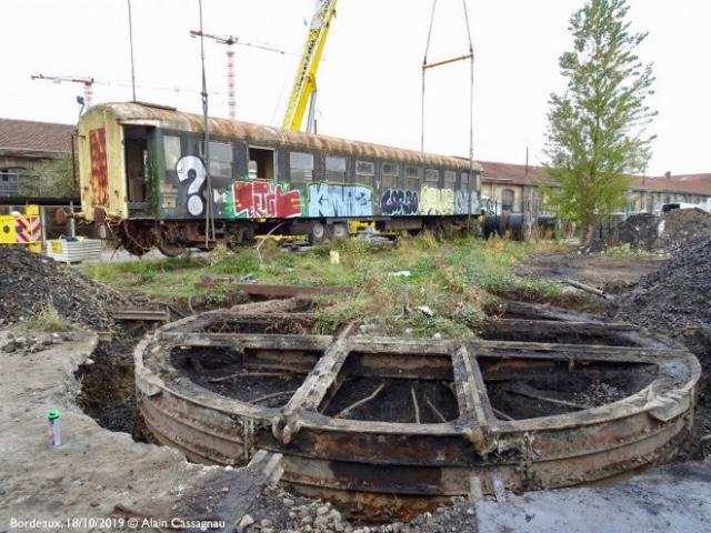

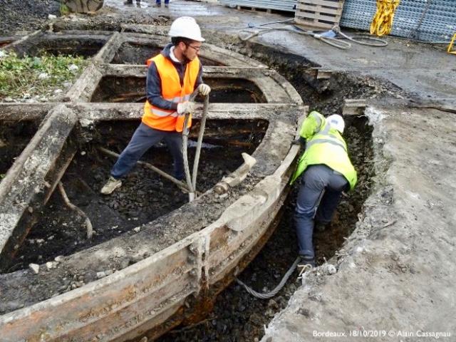

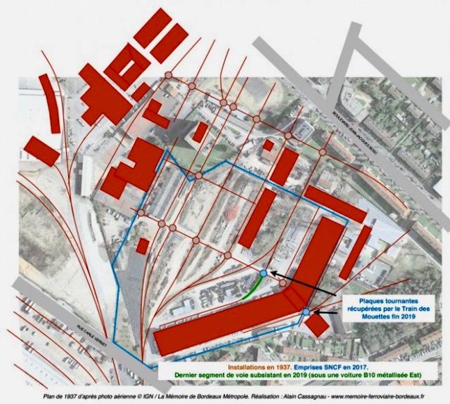

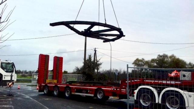

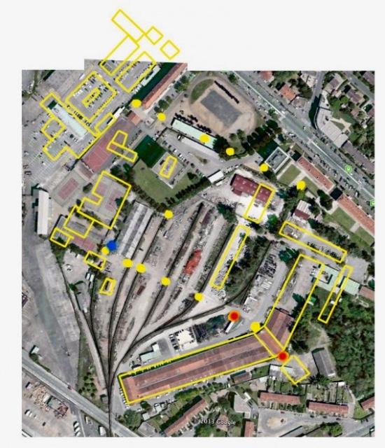

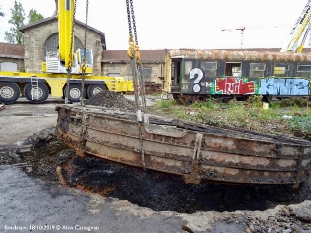

130hsp Publication: 20 octobre 2019 Publication: 20 octobre 2019 (modifié) La suite de la récupération de ces deux plaques Bordelaise . Toutes les photos sont de Alain Cassagnau plaque N°2 il faut pomper On soulève la voiture dont un bogie était sur la plaque puis on passe les élingues sous la plaque Un essais de levage la plaque est plus lourde que prévue , elle pèse 21,5 T , et 6,90m de diamètre ,le grutier vérifie la charge , il est presque en bout de flèche c'est gruté la plaque est hors de son "nid" Les points rouges sont les plaques récupérés , en jaune les bâtiments et plaques en 1937 , en bleu un fourgon Etat II le site aujourd'hui les plaques seront transportées à plat fin novembre début décembre de nuit , par convois exceptionnel , avec la fermeture de l'autoroute . Modifié 20 octobre 2019 par 130hsp 1 1
Invité jackv Publication: 20 octobre 2019 Publication: 20 octobre 2019 (modifié) il y a une heure, 130hsp a dit : La suite de la récupération de ces deux plaques Bordelaise . Toutes les photos sont de Alain Cassagnau puis on passe les élingues sous la plaque les plaques seront transportées à plat fin novembre début décembre de nuit , par convois exceptionnel , avec la fermeture de l'autoroute . joli boulot de recuperation de " monuments historiques" .. il reste une partie inférieure avec pivot ou c'est l’ensemble qui a été sorti ? Modifié 20 octobre 2019 par jackv
130hsp Publication: 20 octobre 2019 Publication: 20 octobre 2019 jackv c'est l'ensemble qui à été sorti , sur la photo ou la voiture est en l'air les barres au bout desquelles sont fixés les galets sont bien visible. Il va être nécéssaire de redresser tout ça .

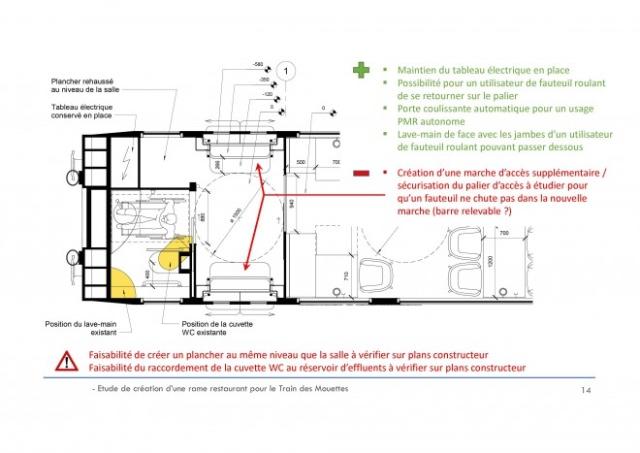

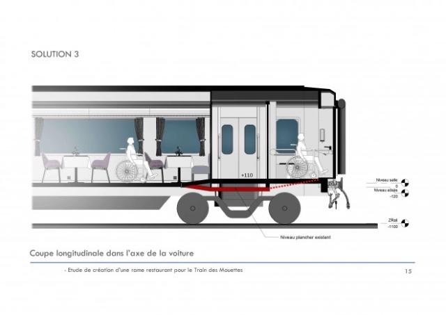

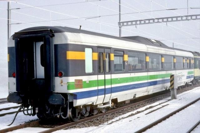

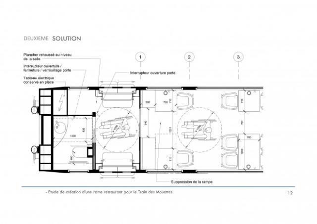

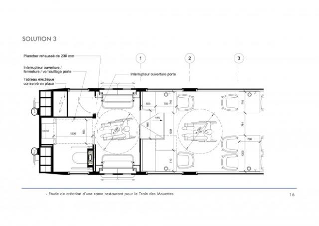

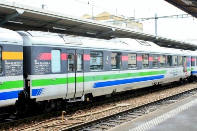

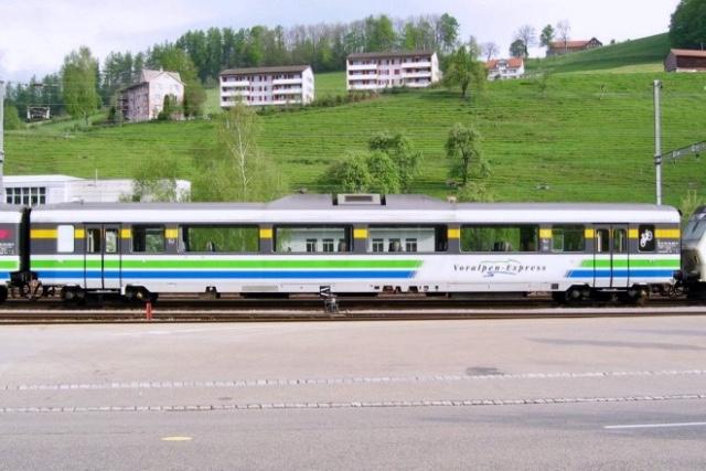

130hsp Publication: 9 novembre 2019 Publication: 9 novembre 2019 (modifié) Une future rame restaurant au Train des mouettes. Trains et traction l'asso qui gère le Train des Mouettes à fait l'acquisition de voitures restaurant en Suisse . Dans un premier temps ce train restaurant sera composé de deux voitures de première classe , d'une de seconde classe du même type , à convertir en voiture office, et d'un fourgon générateur. Une quatrième voiture de la même série servira au développement , soit en voiture mange debout ,soit salle de danse ,de travail/conférence avec rétroprojecteur . Train et Traction (T&T) à obtenu le soutient fort dans ce projet du fond Européen LEADER . Ce futur train restaurant s'insère dans un dispositif pour développer une offre touristique complémentaire à l'offre balnéaire . Le fourgon générateur sera fait en interne , pour les voitures restaurant il sera fait appel à des partenaires extérieur . Toilettes et accès PMR fonctionnement des toilettes , mais ça c'était avant Plus récent première étude Solution 2 solution 3 Comme vous le voyez il faut modifier les hauteurs de planché . Les travaux de modification du circuit électrique de la voiture couchette A9 sont en cours de réalisation , dans chaque compartiments , pose d'un radiateur électrique , d'une prise 220V un convertisseur permettra de conserver l'éclairage d'origine des compartiment et des liseuses comme cela à été fait dans celle du CFBS (Chemin de fer de la baie de Somme) Bien entendu si l'aventure vous tente les bonnes volontés sont les bienvenues . https://www.traindesmouettes.fr Voilà c'est tout pour le moment . Modifié 9 novembre 2019 par 130hsp 2 1

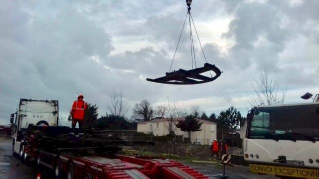

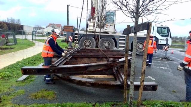

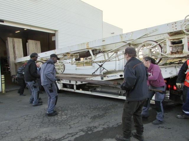

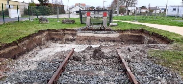

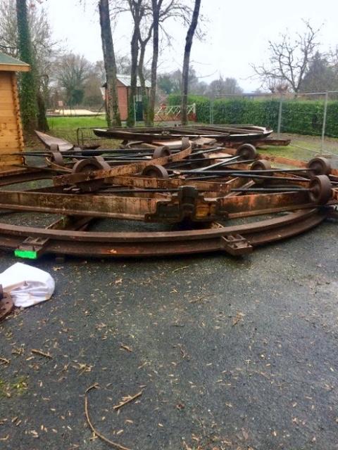

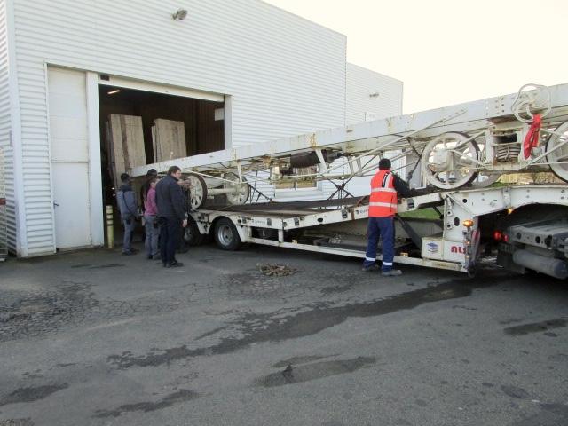

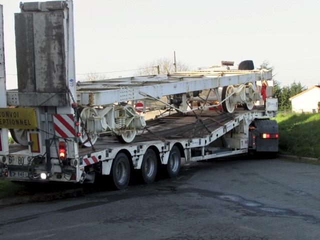

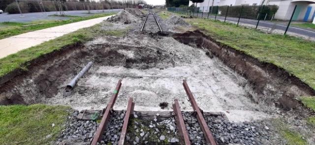

130hsp Publication: 12 décembre 2019 Publication: 12 décembre 2019 Les plaques arrivent , à La Tremblade on creuse pour les fondations vue vers Saujon vue vers La Tremblade . A noter que dans le projet la voie va continuer au de la du heurtoir pour enfin arriver devant l'ancien BV. un camion , une plaque on joue à pigeon vole empilé c'est gagné reste maintenant à une remise en état des rayons , du nettoyage ,du graissage etc etc . 2 3

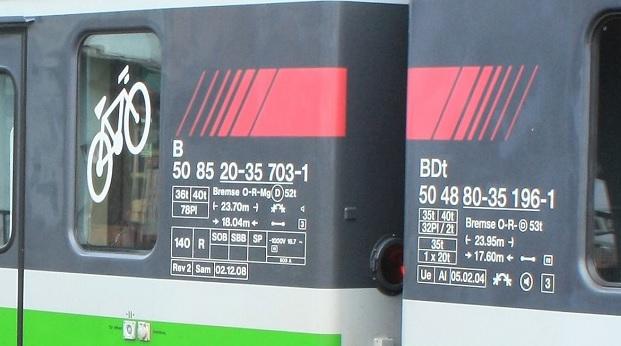

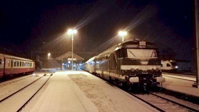

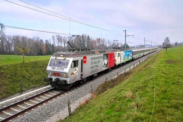

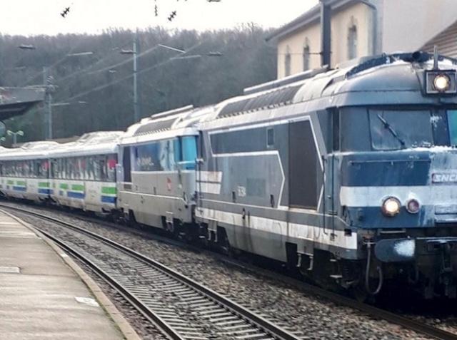

130hsp Publication: 14 décembre 2019 Publication: 14 décembre 2019 (modifié) les cadeaux du Père Noël sont en approche et devraient passer par/vers Mulhouse (pas encore de date) Nan pas les locs que les voitures derrière . des voitures restaurant non amianté le reste des voitures à été acquit par les MAV pour les mettre en exploitation . Sur ce coup les mouettes ont été rapide . Modifié 14 décembre 2019 par 130hsp 2 2

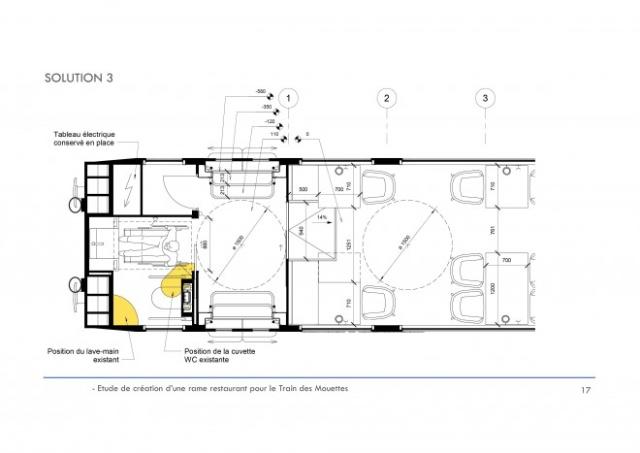

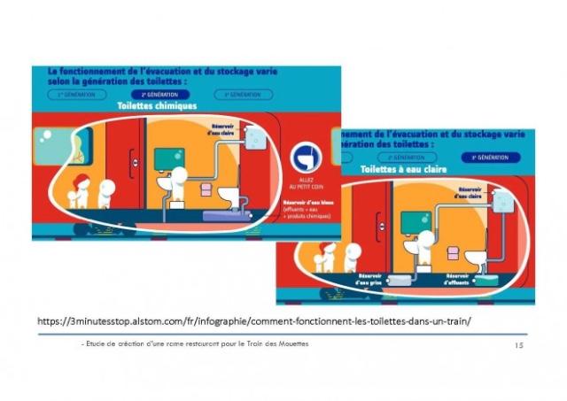

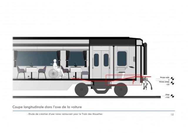

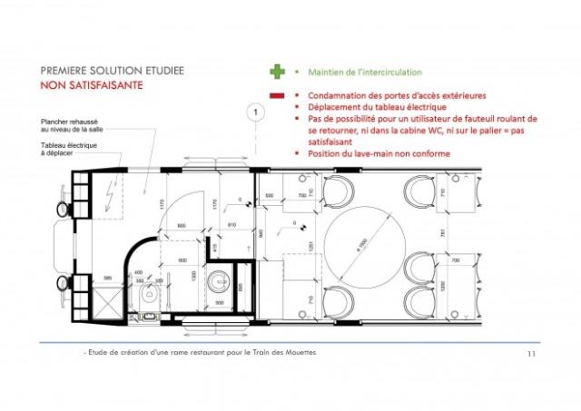

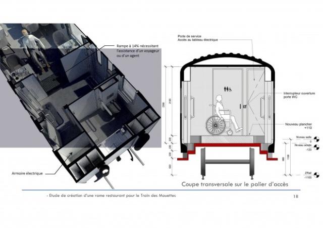

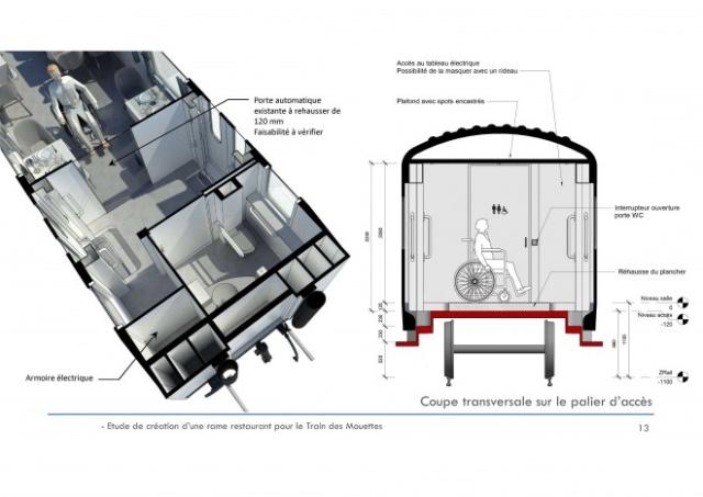

130hsp Publication: 5 janvier 2020 Publication: 5 janvier 2020 en premier La rame restaurant Ce projet a été mené pour nous permettre de continuer notre démarche patrimoniale de restauration en nous créant de nouvelles recettes.Déè que nous l'avons présenté, aux élus, aux instances en charge du tourisme, il a fait l'unanimité.Le retour des aides à l'investissement a été important et nous permet de couvrir 75 % des dépenses.Nous allons proposer ce produit aux groupes et aux individuels et fonctionnerons toute l'année en collaboration avec un chef renommé du territoire.Nous envisageons des trains spécifiques pour mettre en valeur les productions du terroir.Les huîtres, coquillages et poisson bien sur mais également le caviar produit localement.Un sacré vecteur de développement.Pour vous mettre dans l'ambiance je vous propose quelques photos montages. et pour terminer avec les produits locaux , le pelliculage de l'X2200 pour une dégustation de fruits de mer uniquement Maintenant les plaques tournante , photos de la première séance de travail 2020 le kit sortie de la boite , Avant après dis donc t'as pas vu la pièce R7? Qu'est ce que tu me racontes ya pas d'notice de montage enfilé c'est gagné c'est tout pour le moment 4 4

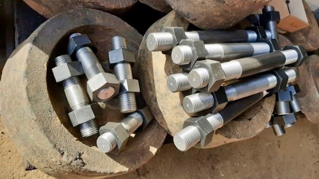

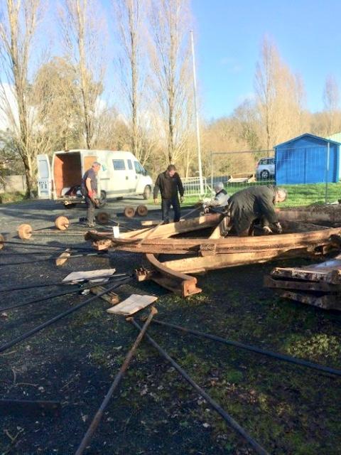

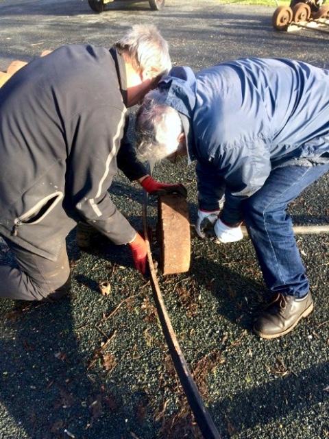

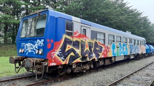

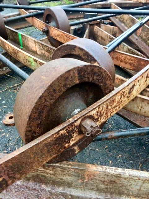

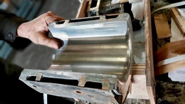

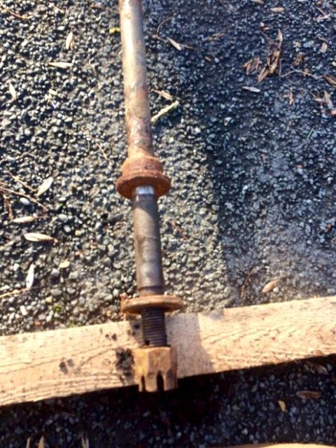

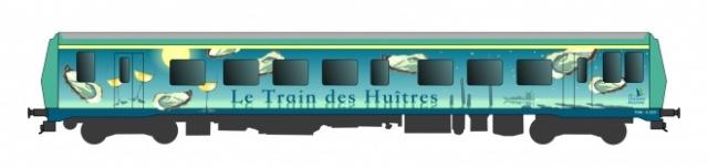

130hsp Publication: 19 février 2020 Publication: 19 février 2020 (modifié) Allez la suite sur les plaques tournante un avant après sur les rayons et les gougeons des galets . départ pour Cognac du futur fourgon générateur pour sablage et couches d'apprêt la future décoration du fourgon , le choix est la version "B" le 2208 là aussi avant et après détagage (si vous avez un bon produit à conseiller merci d'avance . les boites des voitures petite Rosselle sont refaite et les beaux jours arrivent le Prunus est en fleurs. Modifié 19 février 2020 par 130hsp 1 2

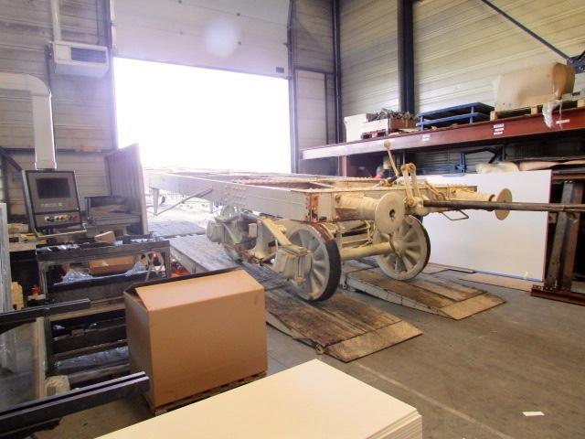

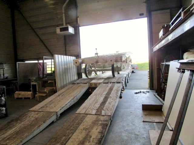

130hsp Publication: 26 février 2020 Publication: 26 février 2020 (modifié) L'acheminement des voitures se poursuit sur le territoire , nouveaux horaires Il y a un blanc travaux, et le départ de Chagny est prévu à 15h01.Passage à Montchanin à 15h32Le Creusot 15h39Cercy la Tour 16h40 à 16h52Decize 17h03Imphy 17h18Nevers 17h29Nevers triage 17h35A vos appareils photo ! pendant ce temps là le travail de restauration du dernier tombereau à faîtage rentre en atelier le wagon sera posé sur une voie provisoire , celle utilisée lors de la présentation des deux premiers USA 1917 sur le port de La Rochelle Modifié 26 février 2020 par 130hsp 4 2

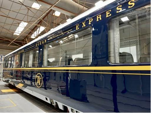

130hsp Publication: 30 mai 2020 Publication: 30 mai 2020 Premières photos des voitures Suisse de la future rame repas à bord , après peinture chez Alstom . 3 1

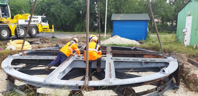

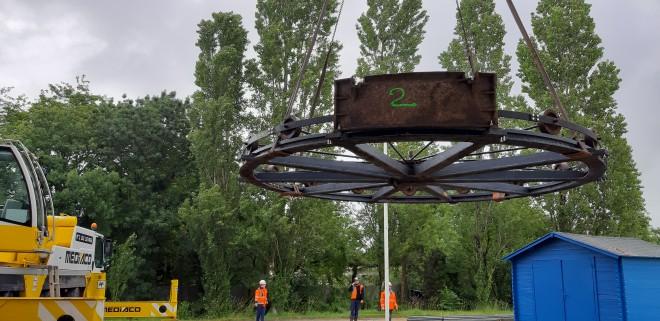

130hsp Publication: 16 juin 2020 Publication: 16 juin 2020 (modifié) installation de la plaque à Saujon « touristique » Modifié 16 juin 2020 par 130hsp 2 2

130hsp Publication: 21 juillet 2020 Publication: 21 juillet 2020 Petite compilation des images tournées par FR3 . Arrivée de 4 voitures restaurant Suisse non amianté au Train des Mouettes. La peinture de ces voitures à eté faite chez Altstom Aytré. L’acheminement depuis la Suisse c’est fait par le rail. Ces voitures ont conservés leur immatriculation internationale . un fourgon générateur fournira l’énergie . il devait être traité en même temps que les voitures , mais des travaux de carrosserie imprévus ont retardé son arrivée sur les voies de l’association. 3 1
