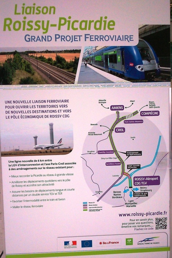

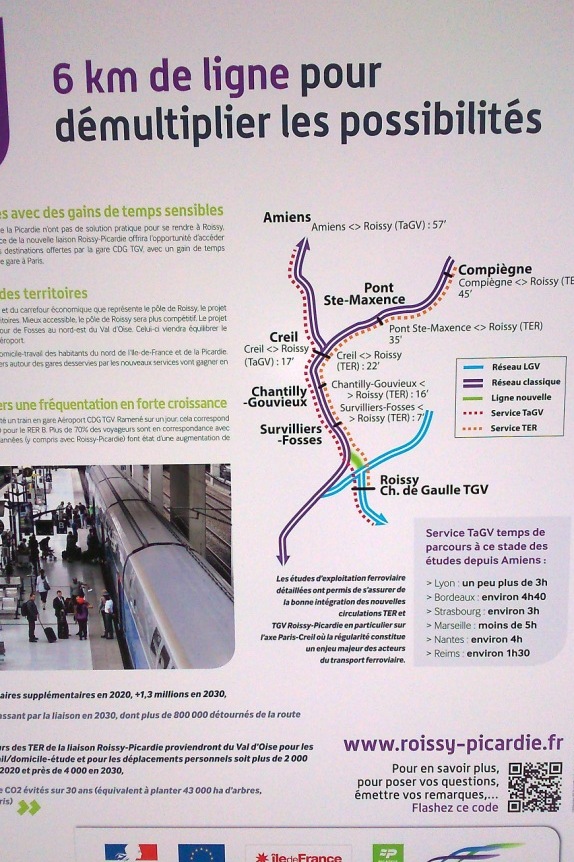

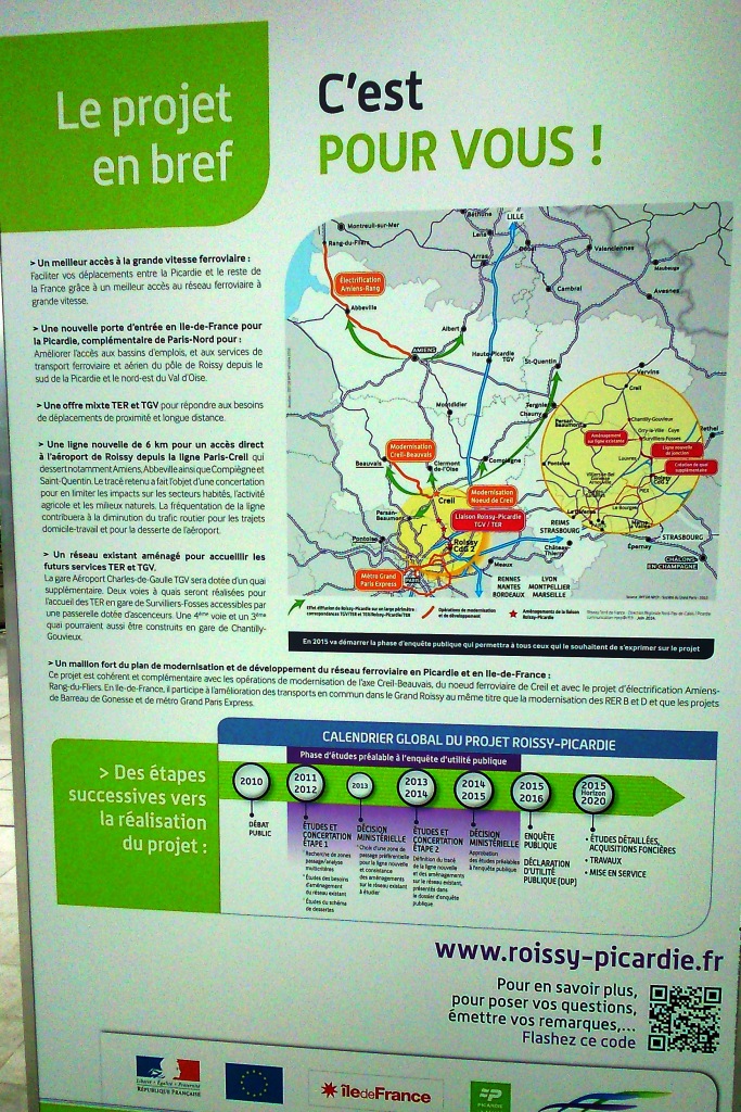

Invité jackv Publication: 11 août 2014 Publication: 11 août 2014 la pub actuelle en gare de aéroport cdg tgv
Invité jackv Publication: 11 août 2014 Publication: 11 août 2014 nous verrons (peut être ) en 2020 si cela est réalisé, si le programme est respecté..
Invité jackv Publication: 13 août 2014 Publication: 13 août 2014 Heu, TGV Amiens <> Creil <> Roissy ?! sur le projet TGV venant d’Amiens ,TER venant de Compiègne..c'est ce qui est indiqué sur les panneaux
Inharime Publication: 13 août 2014 Publication: 13 août 2014 Heu, TGV Amiens <> Creil <> Roissy ?! ...et ils continueront au-delà de Roissy vers le Sud-Ouest, le Sud-Est ou l'Est. Le document indique des temps de parcours vers Lyon, Bordeaux, Strasbourg...
Invité jackv Publication: 13 août 2014 Publication: 13 août 2014 ...et ils continueront au-delà de Roissy vers le Sud-Ouest, le Sud-Est ou l'Est. Le document indique des temps de parcours vers Lyon, Bordeaux, Strasbourg... mais ce sera peut être un toutes les semaines a certaine période si la politique GL ne change pas..
Inharime Publication: 13 août 2014 Publication: 13 août 2014 mais ce sera peut être un toutes les semaines a certaine période si la politique GL ne change pas.. Peut être. Mais là on en est à la phase publicitaire du projet. Il faut donc que tout soit beau et joli. Ensuite, on verra bien... 2
Invité le jour D Publication: 19 août 2014 Publication: 19 août 2014 En tous cas, sacrés travaux en perspective: mise à 6 voies et quais dédiés à Survilliers avec passerelles et ascenseurs,(Adieu la desserte Fret Gefco et Electrolux? L'excuse sera toute trouvée!), mise à 4 voies d'Orry à Chantilly, laquelle aura 4 voies à quai également. Y aura t-il une 3ème voie jusqu'à la bif de Laversine? A noter qu'au cours des réunions publiques, la plupart des élus locaux, pour ne pas dire tous, étaient contre ce projet...
Alexis60 Publication: 19 août 2014 Publication: 19 août 2014 En tous cas, sacrés travaux en perspective: mise à 6 voies et quais dédiés à Survilliers avec passerelles et ascenseurs,(Adieu la desserte Fret Gefco et Electrolux? L'excuse sera toute trouvée!), mise à 4 voies d'Orry à Chantilly, laquelle aura 4 voies à quai également. Y aura t-il une 3ème voie jusqu'à la bif de Laversine? A noter qu'au cours des réunions publiques, la plupart des élus locaux, pour ne pas dire tous, étaient contre ce projet... Bonjour, Le projet actuel ne prévoit plus la construction de la 4ème voie entre Chantilly et Orry, et encore moins de 3ème voie entre Chantilly et Laversine. Le responsable de projet chez RFF m'a confié que la création de la 4ème voie à Chantilly n'était pas actée non plus... Bref, plus ça va, plus les aménagement sur la ligne existante sont revus à la baisse. Par contre, les 2 nouvelles voies entre Survilliers et le futur saut de mouton vers le barreau seraient bien construites.
