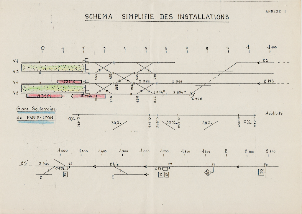

VSG Publication: 3 janvier 2012 Publication: 3 janvier 2012 (modifié) J’ai été rechercher dans ma cave des documents que j’avais gardés sur l’accident de la gare de Lyon. J’espère que ça ne va pas choquer, car ça prend aux tripes. Sur la photo de Paris Match, on voit que la Z5301 tamponneuse a ouvert comme une boite de sardines la ZR5342 tamponnée. La Z5301 a littéralement roulé sur la ZR5342. Je ne dis pas ce qu’il y a en dessous de la Z5301 ; c’est là où il y a eu presque toutes les victimes Les spécialistes ont eu du mal a expliquer ce chevauchement. les notes et message du directeur au personnel Le président de la SNCF Rouvillois est limogé à la suite de cet accident et celui de la gare de l'Est, par le ministre des transports socialiste Delebarre. Modifié 3 janvier 2012 par VSG

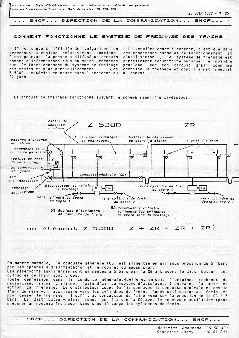

Invité 5121 Publication: 3 janvier 2012 Publication: 3 janvier 2012 j'ai une question : la rame tamponneuse était une UM2. Si le robinet de CG de la 5301 était fermé, comment se fait-il que les freins n'aient pas été réalimentés par le compresseur de la 2° Z NB : c'est une question, pas une mise en doute !!
VSG Publication: 3 janvier 2012 Publication: 3 janvier 2012 (modifié) j'ai une question : la rame tamponneuse était une UM2. Si le robinet de CG de la 5301 était fermé, comment se fait-il que les freins n'aient pas été réalimentés par le compresseur de la 2° Z NB : c'est une question, pas une mise en doute !! Ta question est intéressante, et pour moi sans réponse. Dans mes papiers, il n’y a rien de vraiment technique sur le sujet, comme dans cette note de la direction de la communication : Modifié 3 janvier 2012 par VSG
Invité TRAM21 Publication: 3 janvier 2012 Publication: 3 janvier 2012 j'ai une question : la rame tamponneuse était une UM2. Si le robinet de CG de la 5301 était fermé, comment se fait-il que les freins n'aient pas été réalimentés par le compresseur de la 2° Z NB : c'est une question, pas une mise en doute !! le compresseur de la Z 5300 en UM menée alimentait ses RP et la CP de toute la rame (ainsi que le CPR de l'UM menante) ; or, la CG ne peut être alimentée que par le PBA de l'engin de tête. une réalimentation CG par un robinet de frein autre que celui en service dans la cabine de conduite de tête serait une anomalie grave.
VSG Publication: 3 janvier 2012 Publication: 3 janvier 2012 En relisant, il est écrit qu’il a été constaté après l’accident que tous les CF du train étaient au vert (ils ne parlent pas des réservoirs auxiliaires). Alors, de toute façon, même que la CG soit bien alimentée par le compresseur de la Z5370 de queue, le mécanicien ne pouvait plus provoquer de dépression puisque le robinet de la CG était fermé derrière lui. La dépression n’a agi que sur sa motrice.
Invité 5121 Publication: 3 janvier 2012 Publication: 3 janvier 2012 (modifié) le compresseur de la Z 5300 en UM menée alimentait ses RP et la CP de toute la rame (ainsi que le CPR de l'UM menante) ; or, la CG ne peut être alimentée que par le PBA de l'engin de tête. une réalimentation CG par un robinet de frein autre que celui en service dans la cabine de conduite de tête serait une anomalie grave. c'est exact ! ... et la CP se remplit mais ne remplit ni la CG, ni les RA ...et la commande électrique via les électrovannes de frein qu'on entend si bien dans le bout des ZR ne sert à rien ... c'est ça ? Modifié 3 janvier 2012 par 5121
VSG Publication: 3 janvier 2012 Publication: 3 janvier 2012 Et maintenant je prends conscience, comme l'a dit TRAM21, que n'importe qui aurait pu fermer ce robinet de CG. Si la CG est bien étanche, et ça sur n'importe quel train, le conducteur n'y voit que du feu
Tophe Publication: 3 janvier 2012 Publication: 3 janvier 2012 En relisant, il est écrit qu’il a été constaté après l’accident que tous les CF du train étaient au vert (ils ne parlent pas des réservoirs auxiliaires). Alors, de toute façon, même que la CG soit bien alimentée par le compresseur de la Z5370 de queue, le mécanicien ne pouvait plus provoquer de dépression puisque le robinet de la CG était fermé derrière lui. La dépression n’a agi que sur sa motrice. Non justement, c'est la CP qui est alimentée par le compresseur. Et la CP alimente la CG par le bloc frein du conducteur.
Tophe Publication: 3 janvier 2012 Publication: 3 janvier 2012 Et maintenant je prends conscience, comme l'a dit TRAM21, que n'importe qui aurait pu fermer ce robinet de CG. Si la CG est bien étanche, et ça sur n'importe quel train, le conducteur n'y voit que du feu Y avait il des trous de fuite comme il en existe désormais sur les robinets d'arrêts ? Ou était autre chose encore !!
Invité TRAM21 Publication: 3 janvier 2012 Publication: 3 janvier 2012 c'est exact ! ... et la CP se remplit mais ne remplit ni la CG, ni les RA ...et la commande électrique via les électrovannes de frein qu'on entend si bien dans le bout des ZR ne sert à rien ... c'est ça ? la CG ayant été intégralement vidée après la Z 5300 de tête, les RA et RC + CF vidangés, les électrovalves n'ont rien pu faire...
Invité 5121 Publication: 3 janvier 2012 Publication: 3 janvier 2012 (modifié) finalement, quel est le rôle de la CP dans tout ça ? j'avais intuité que CP + FEP auraient pu remplacer le frein normal, il n'en est rien .... Modifié 3 janvier 2012 par 5121
