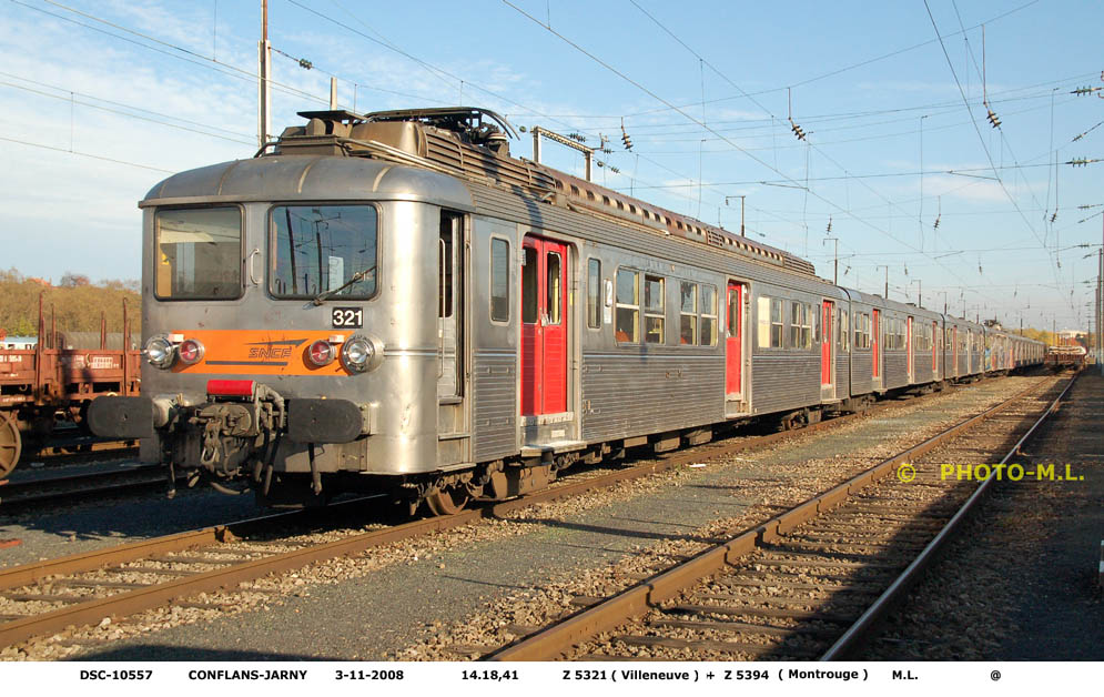

CRL COOL Publication: 9 novembre 2008 Publication: 9 novembre 2008 Vu un autre forum, des 5300 à Baroncourt
Roukmoute Publication: 9 novembre 2008 Publication: 9 novembre 2008 Vu un autre forum, des 5300 à Baroncourt Pour les terminer, 'suffirait de lever le panto ! :Smiley_04:
