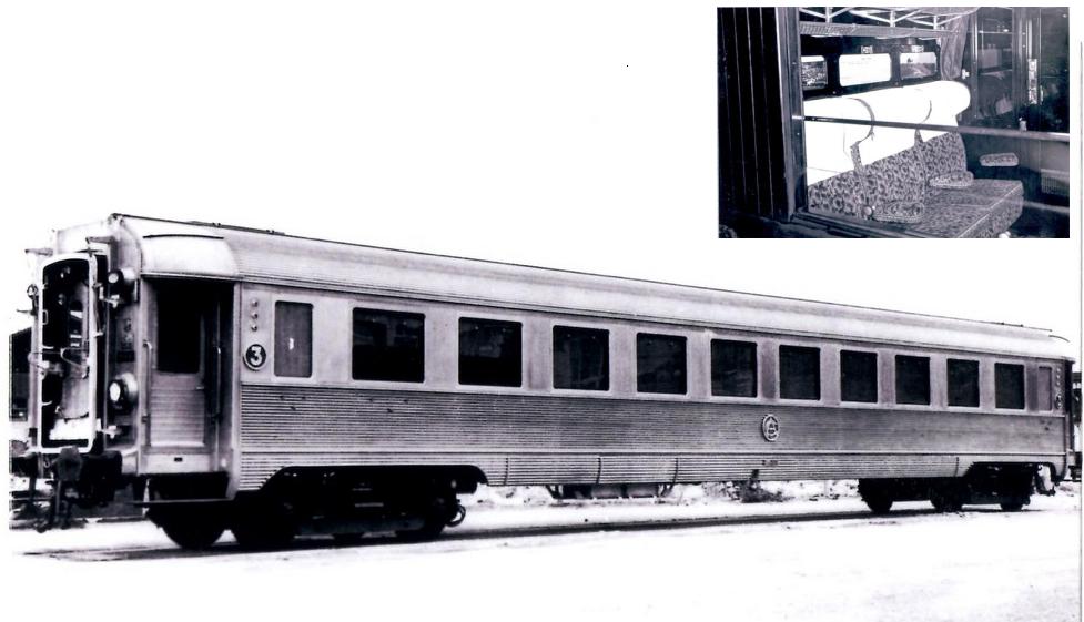

Invité 5121 Publication: 10 juin 2012 Publication: 10 juin 2012 strictement de la même manière. C'est d'ailleurs sur une photo terrible d'une collision en Algérie au cours de laquelle une inox avait été littéralement décousue qu'ont commencé mes doutes. Parce que l'inox, quand j'étais jeune, c'était pour moi le summum ... NB : les inox d'Algérie ont été construites par Carel
Invité TRAM21 Publication: 10 juin 2012 Publication: 10 juin 2012 une petite tof des voitures des CFA :
