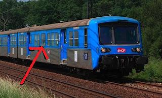

Invité technicentre Publication: 11 septembre 2012 Publication: 11 septembre 2012 Bonsoir, En effet du grand chemin de fer, au moins maintenant je sais comment c'est foutu à l'intérieur des barres d'attelage.... Suite à cet incident concernant la 5309 (rupture entre la motrice et la première remorque), les 5300 les plus kilomètrées telles que les 5315 et 5318 sont arrêtées à titre conservatoire en attendant les résultats de l'expertise menée par le Materiel. Il s'agirait de la rupture franche d'une vis de la barre d'attelage, vis qui n'est pas visible lors des entretiens courants mais seulement lors des grosses interventions en atelier directeur. Vous parlez de quelles vis, Celles de chaque côté de la barre en haut et bas? De souvenir de La Folie, c'est de la visserie inox normale... Si c'est l'autre côté de la barre, il faut faire sauter un axe goupillé qui se trouve dans l'axe du véhicule... Il y a une plaque circulaire vissée directement sur le plancher... Problème pour arracher cet axe, c'est que bien souvent, sous les efforts, il s'est pris des déformations axiales qui empêchent de le sortir... A VP, les copains qui les sortaient en GVM sur Corail, avaient modifié un marteau piqueur avec une bouterole plate... Je raconte pas le barouf pour extraire la chose...
Montrouge Boy Publication: 11 septembre 2012 Publication: 11 septembre 2012 Bonsoir, Il s'agit de la vis qui se trouve à l'intérieur de la demi-barre tampon, celle avec le soufflet et la plus grosse par la même occasion. Visiblement après la rupture de Champs de Mars ils avaient modifié le filetage pour éviter les arrêtes vives du filet, cependant les deux types de filetage existe toujours mais concernant les filets trapézoïdales dans le pas de maintenance en atelier, ils sont soumis au ressuage pour detecter d'éventuelles fissures. Les barres concernées ont un marquage gravé pour les differencier. A chaud selon l'expert du matériel la demi-barre incriminée sur la 5309 aurait passé dans les mailles du filet.... Affaire à suivre.

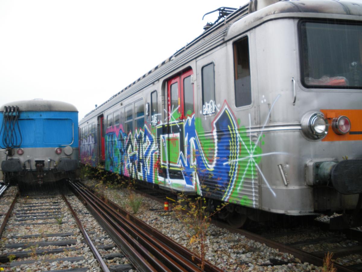

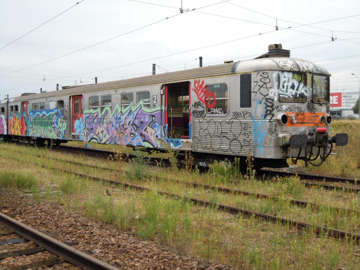

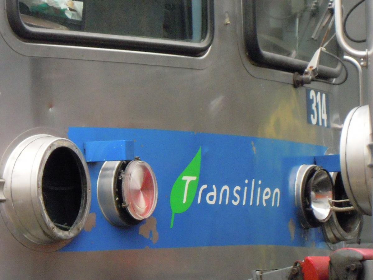

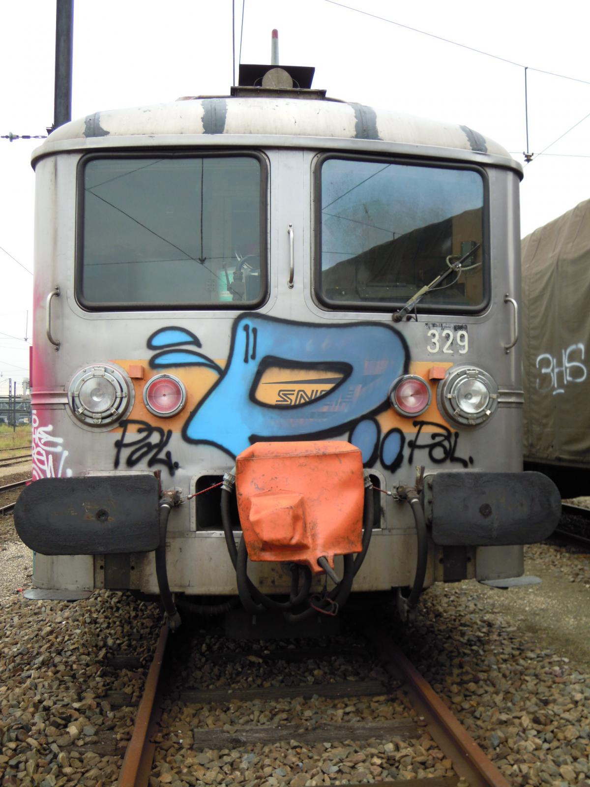

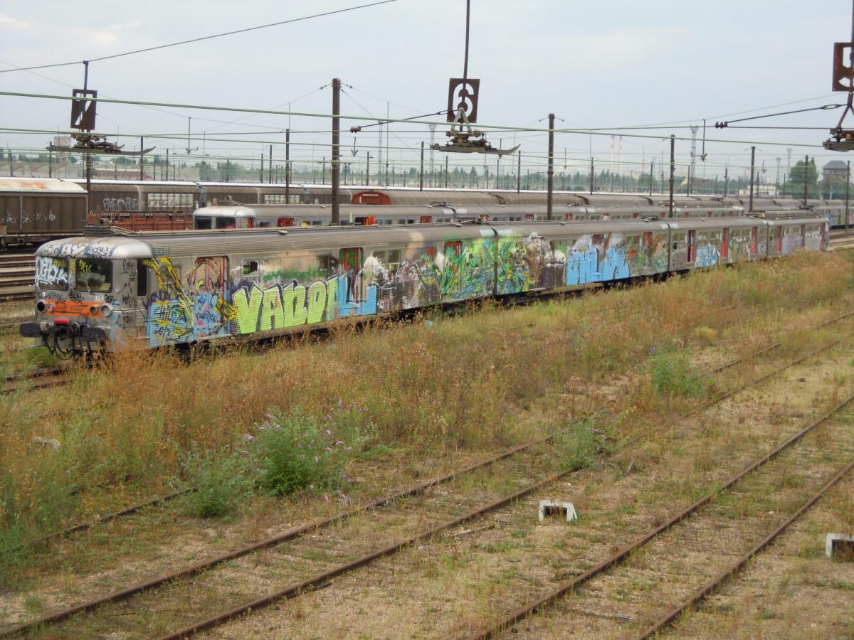

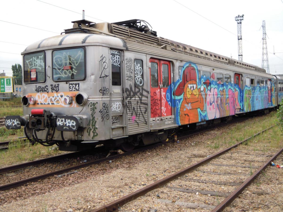

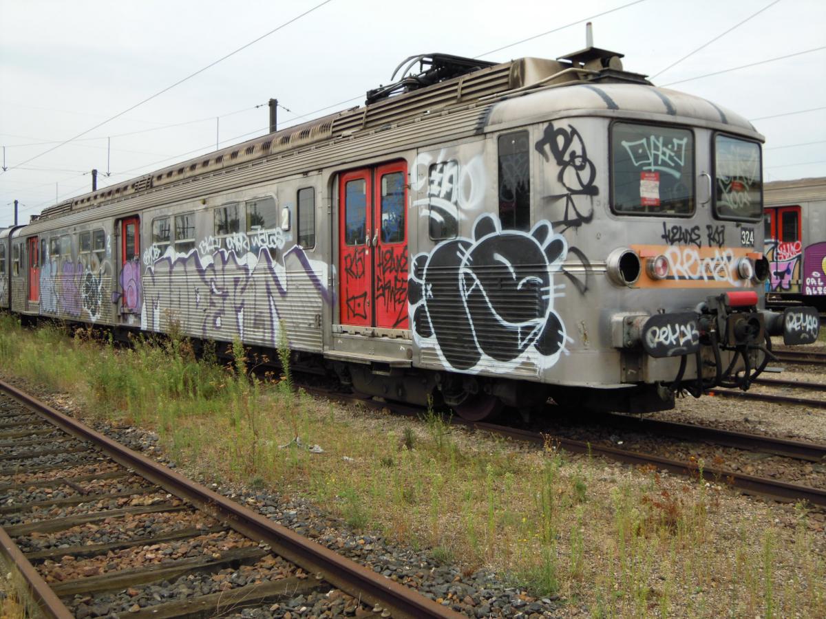

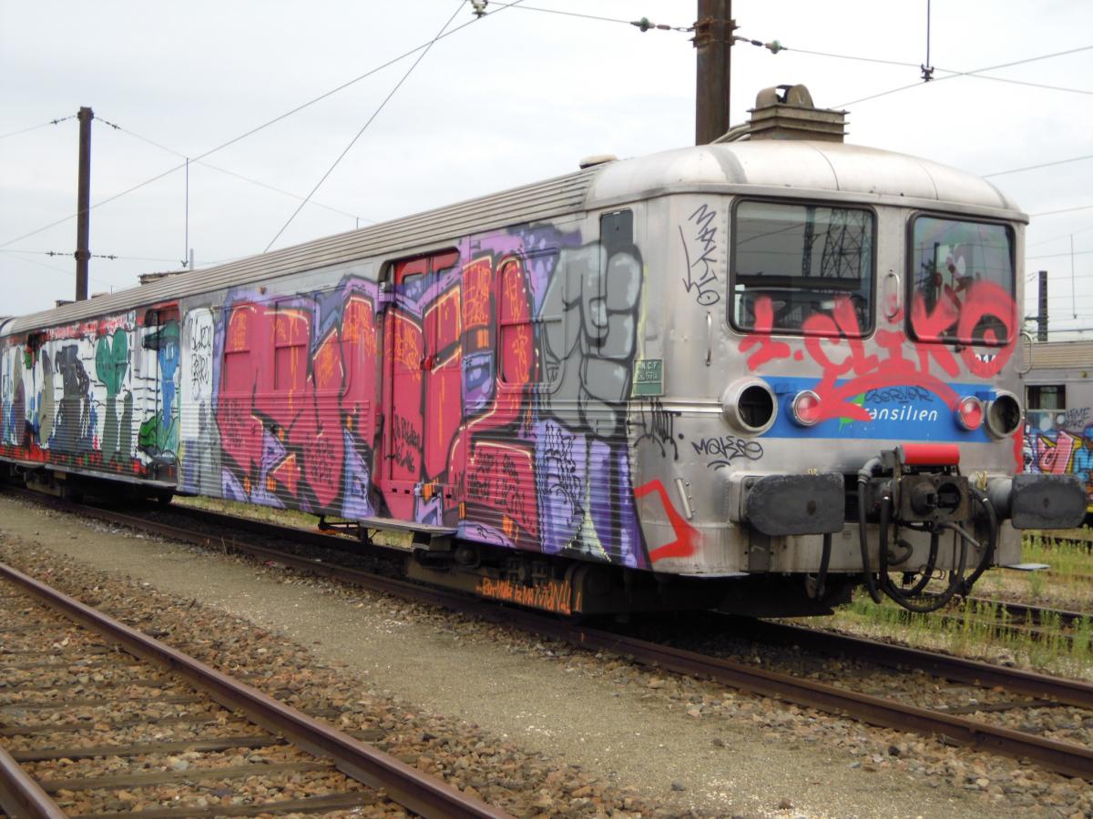

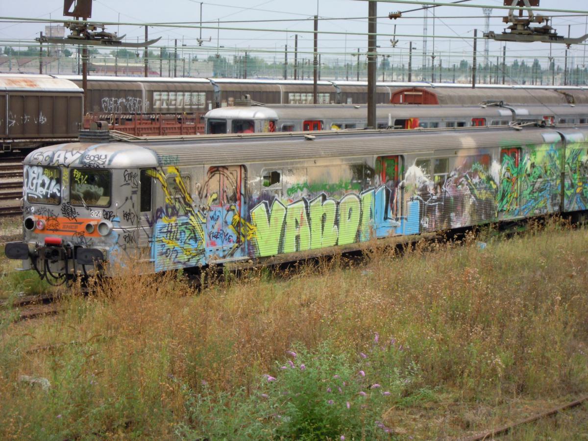

CRL COOL Publication: 11 septembre 2012 Publication: 11 septembre 2012 pour ceux qui souhaitaient des photos des rames radiées et garées dans le triage de Villeneuve, voici des photos des trois éléments: Z 5314, pourtant modernisée "Transilien".... Z 5329: Z 5324, stockée depuis maintenant plus de deux ans: 3

Invité 5121 Publication: 12 septembre 2012 Publication: 12 septembre 2012 matériel radié ou pas, quand est-ce qu'on arrivera à se débarrasser de la vérole de ces pseudo-artistes ? :Smiley_13:

Akwa Publication: 12 septembre 2012 Publication: 12 septembre 2012 pour ceux qui souhaitaient des photos des rames radiées et garées dans le triage de Villeneuve, voici des photos des trois éléments: C'est surtout des photos des rames radiées du triage de Trappes qu'on a demandé.
Invité Publication: 12 septembre 2012 Publication: 12 septembre 2012 J'imagine que ça a arraché les tuyauteries. Les voitures remorquées ont donc freiné brutalement ? Oui, tous les véhicules du train se sont arrêtés puisque la CG s'est vidée. C'est le principe de fonctionnement du frein continu automatique.
CRL COOL Publication: 12 septembre 2012 Publication: 12 septembre 2012 C'est surtout des photos des rames radiées du triage de Trappes qu'on a demandé. C'est demandé si gentiment que tu iras les faire toi même, hein!!! J'ai pris 1 heure pour aller tofer ces épaves dans le triage hier matin. 2
Akwa Publication: 12 septembre 2012 Publication: 12 septembre 2012 C'est demandé si gentiment que tu iras les faire toi même, hein!!! J'ai pris 1 heure pour aller tofer ces épaves dans le triage hier matin. Excuse moi, ça ne se voulait en aucun cas méchant ! J'avais dit que j'essaierai d'en faire, mais moi je ne peux prendre que depuis le TER Centre de Rambouillet (à condition qu'il soit au ralenti comme souvent) Et merci pour toutes les photos de rames... redécorées... :unsure:

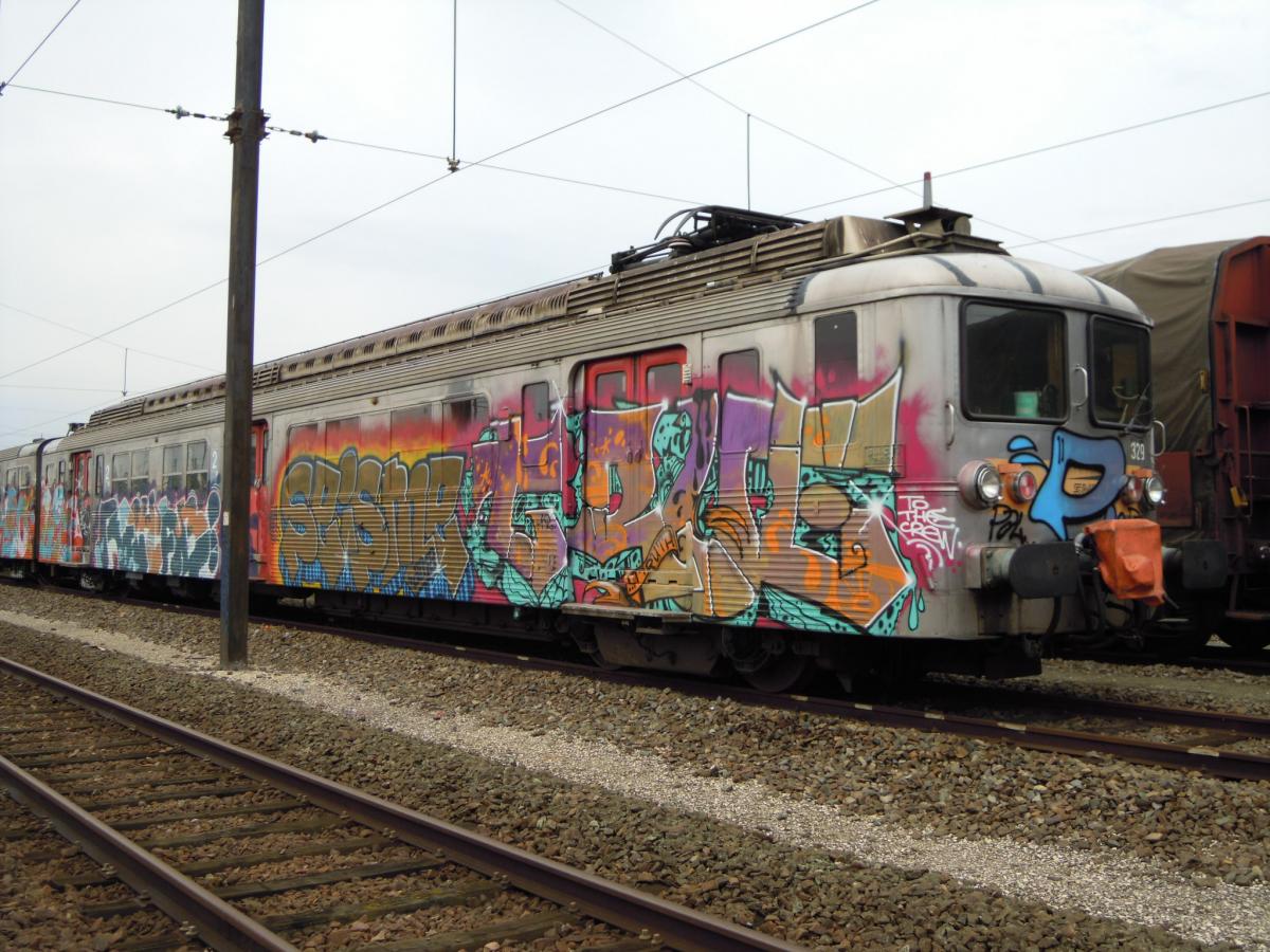

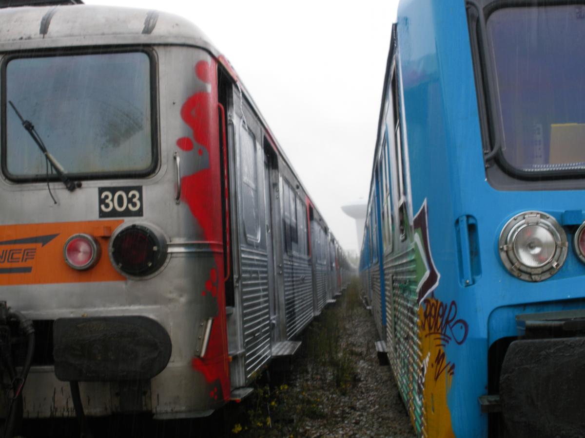

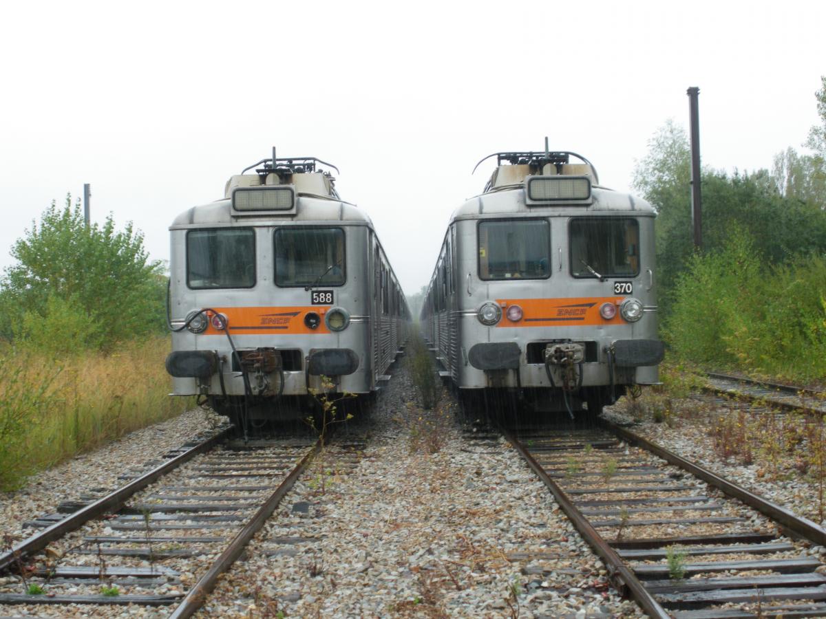

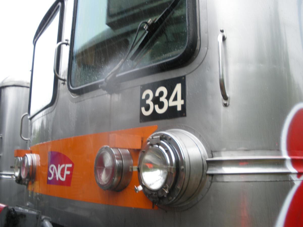

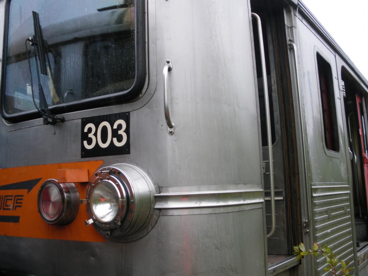

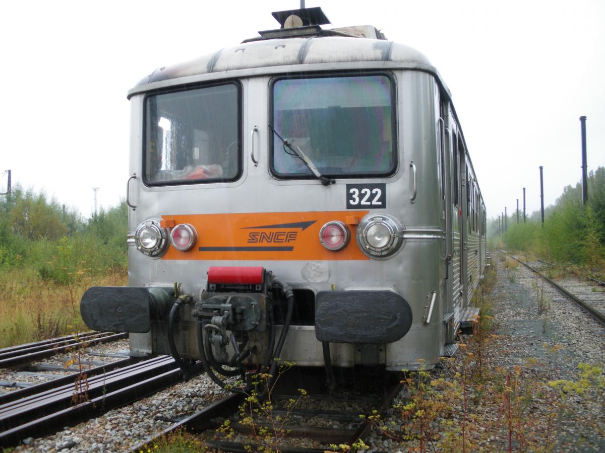

Z2N Tuning Publication: 12 septembre 2012 Publication: 12 septembre 2012 Coucou ! Voici quelques clichés des quelques 5300 du faisceau impair de TRA: Voici donc la Z5322... ...en UM avec la Z5303 (panto retiré et pupitre de la ZRx démonté) Et pour finir la Z5370 en UM avec Z5334 et la Z5588 (portes bleues) en UM avec la Z5340. 2

Akwa Publication: 13 septembre 2012 Publication: 13 septembre 2012 Coucou ! Voici quelques clichés des quelques 5300 du faisceau impair de TRA: Et pour finir la Z5370 en UM avec Z5334 et la Z5588 (portes bleues) en UM avec la Z5340. Donc il y a au moins 6 "double-rames" garées ?

Z2N Tuning Publication: 13 septembre 2012 Publication: 13 septembre 2012 Donc il y a au moins 6 "double-rames" garées ? Il y a 6 rames garées. Groupées par 2 pour shématiser. Pour info à ceux que ça intéresse, les deux segments de RIO88 garés là-bas sont les 12 et 15.
