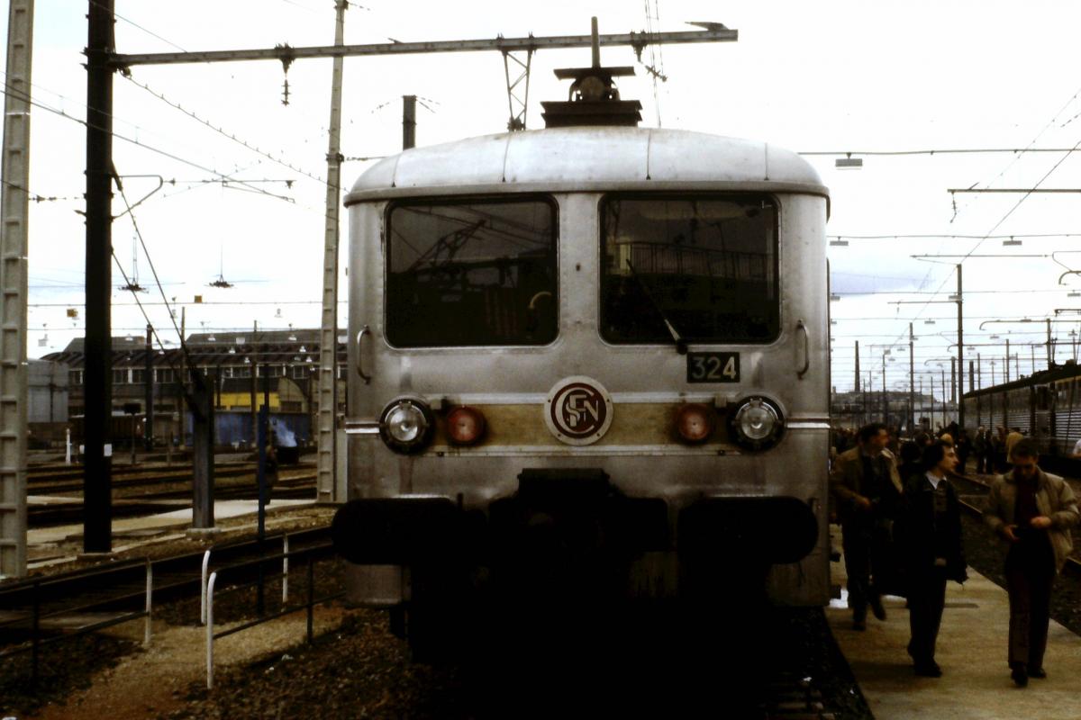

Montrouge Boy Publication: 6 janvier 2013 Publication: 6 janvier 2013 Concernant la 5360, sur la fin il n'y avait plus que la Z d'origine, les 2 ZR etaient d'ancienne RIB, et la ZRx une 15300 de la seconde sous-série (joint de fenêtre apparent). Sinon concernant la 5302, elle a dû arrivé en 2010-2011 chez nous il me semble, mais comme je disais plus haut je n'en garde pas un bon souvenir. Après peut-être qu'elle a résidé chez nous auparavant. Par contre j'ignorais qu'il y avait une relation entre le JH et les valves de pesée pour le freinage proportionnel à la charge. Sinon concernant ta photo "j'aime le train 66", l'endroit me dit quelque chose, mais je n'arrive pas à mettre un nom.
j'aime le train 66 Publication: 6 janvier 2013 Publication: 6 janvier 2013 C'était lors d'un voyage d'adieu aux 3700, que l'on aperçoit à l'arrière plan. Je ne me souviens plus du trajet.
Invité technicentre Publication: 6 janvier 2013 Publication: 6 janvier 2013 On aperçoit très nettement la cathédrale des ateliers de Vitry, à gauche... Pour la pesée des 5300, elle intervient dans l'autorisation de passage des crans à la volée... Le mécano peut un peu intervenir aussi en jouant avec les pentes à gauche sur le manipulateur. ça permet éventuellement de pouvoir conduire sur des oeufs en cas de glissades répétées.
