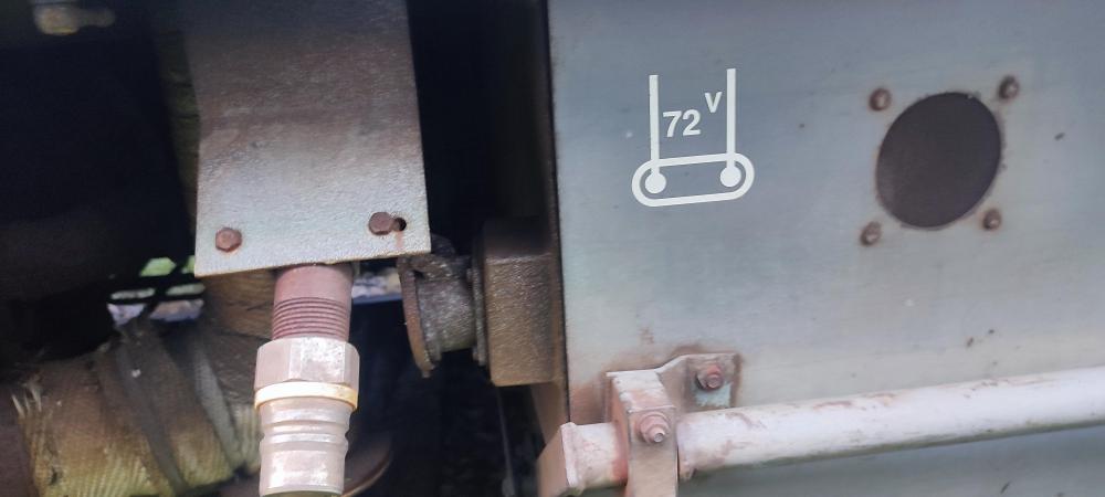

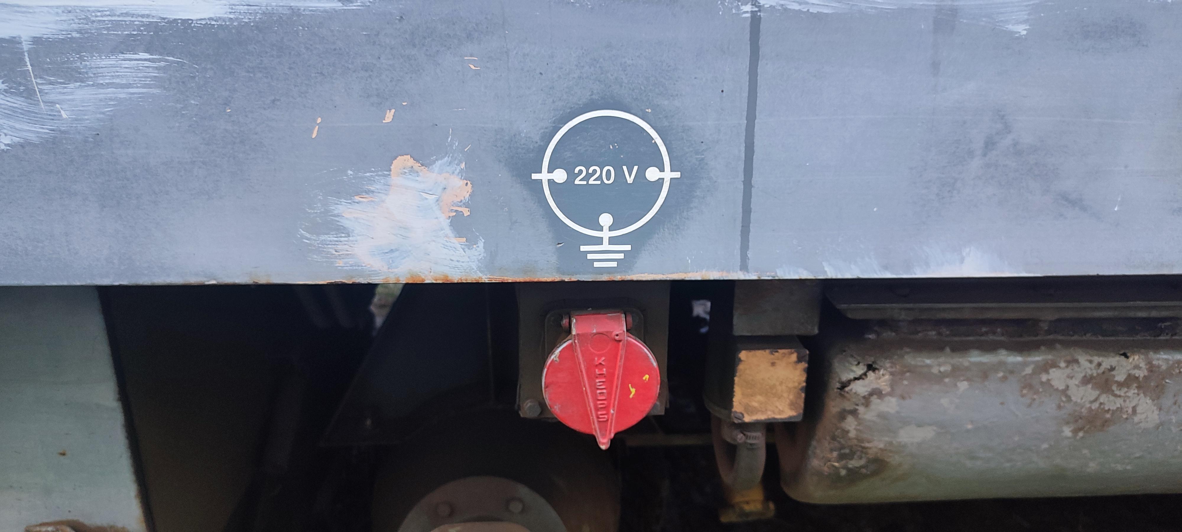

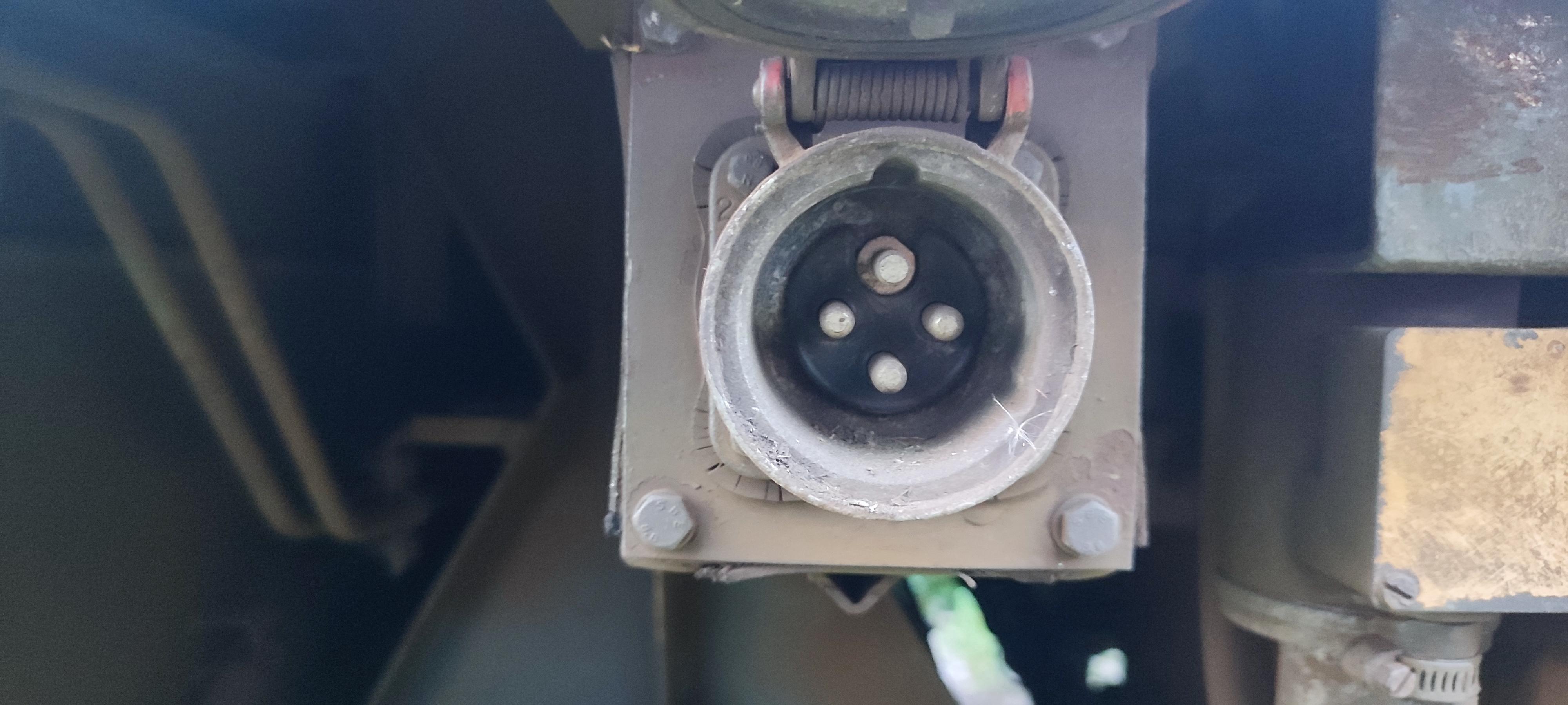

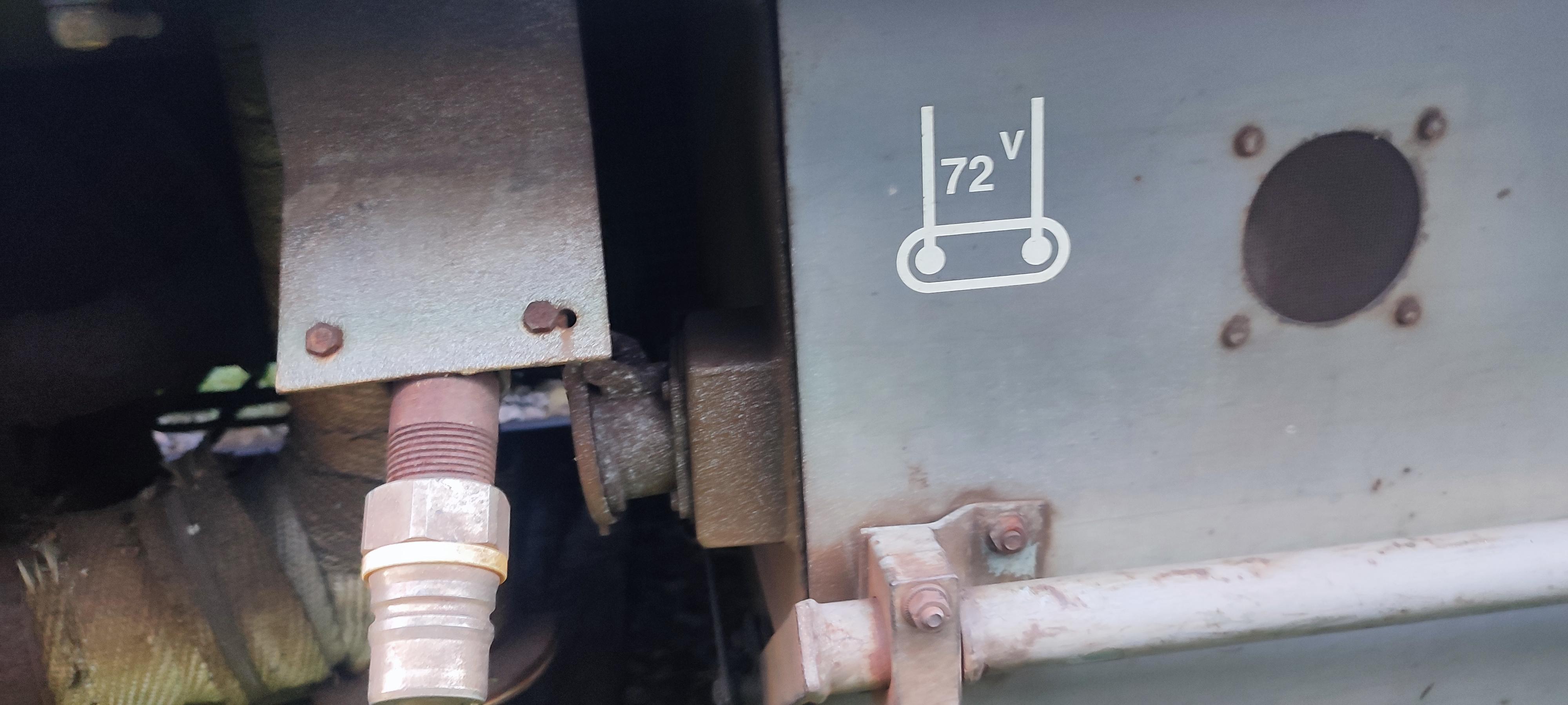

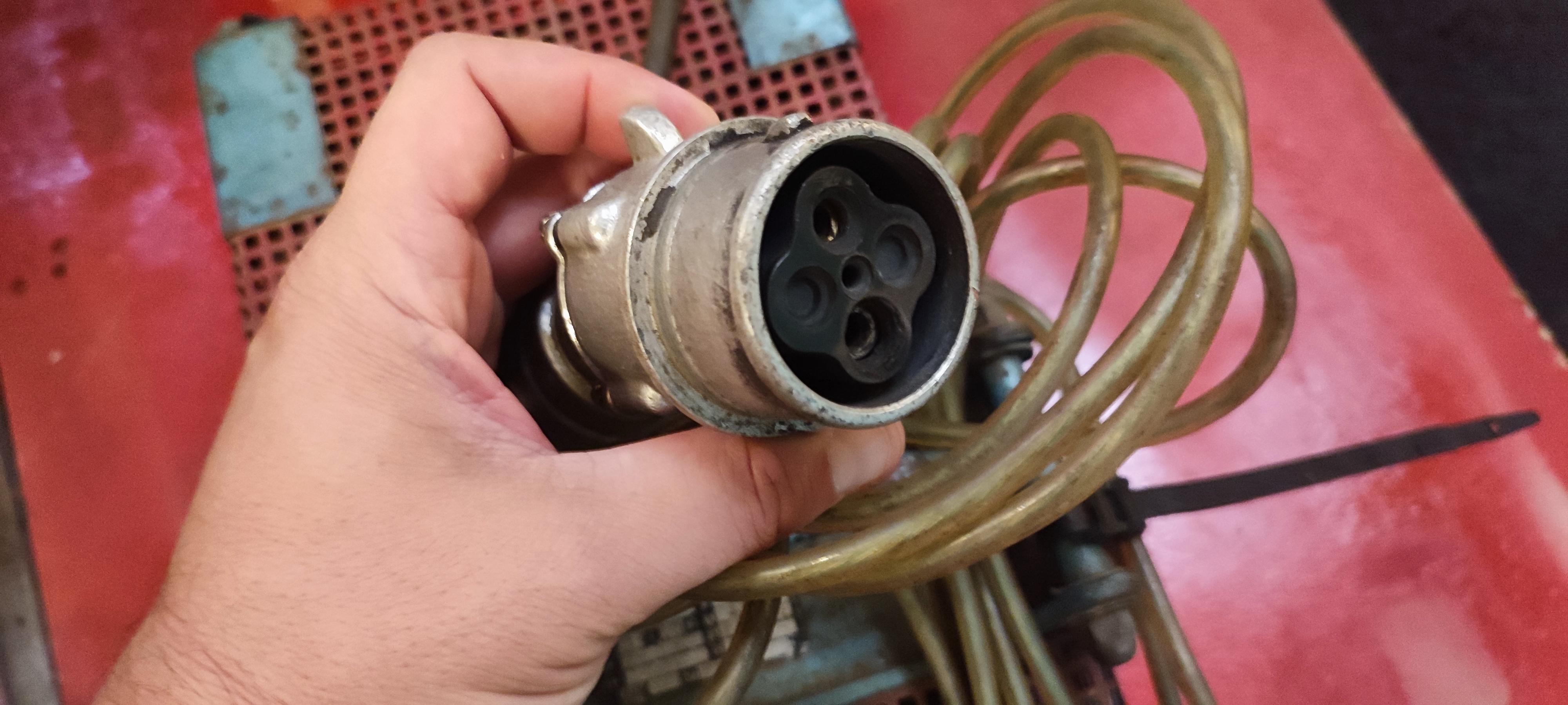

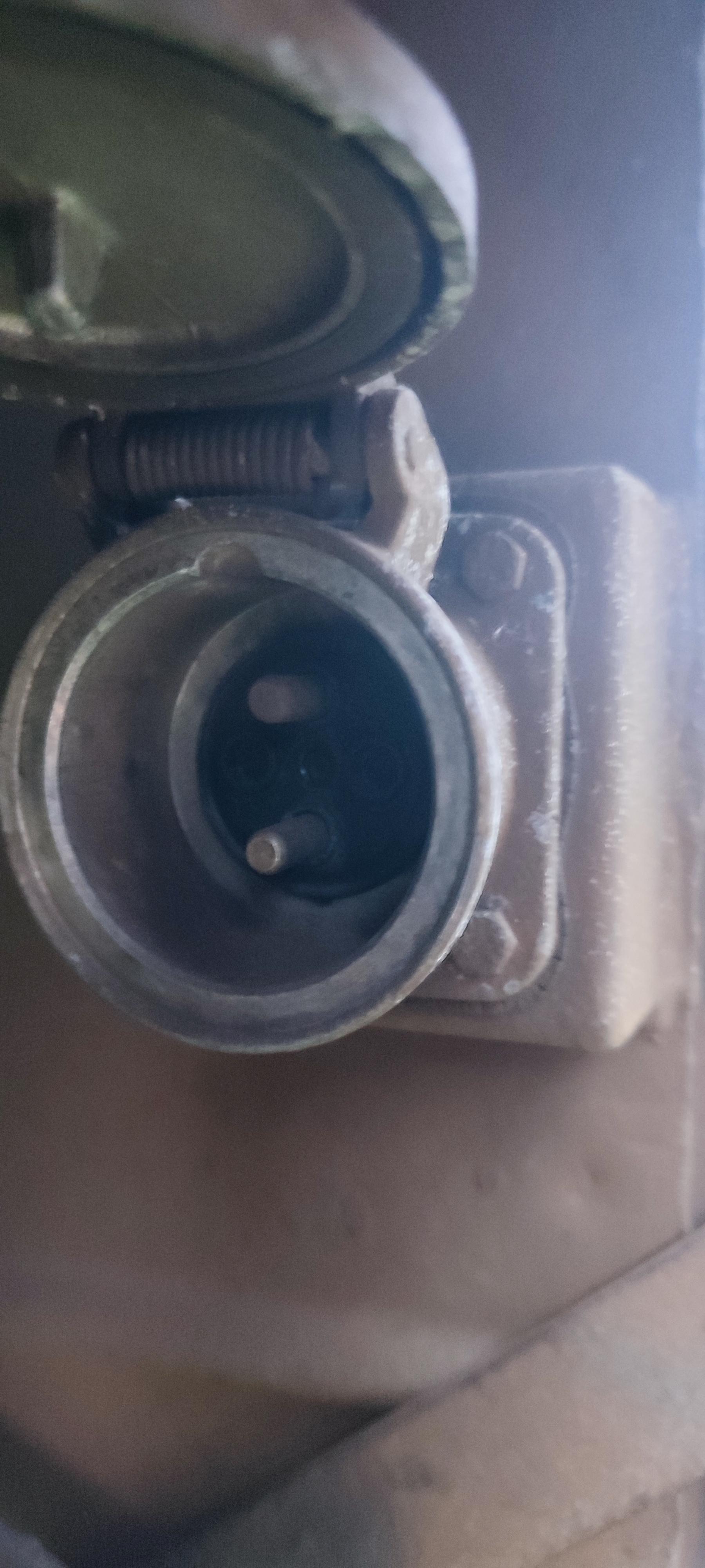

Publication: (modifié)
bonsoir
du coup j'ai fait des photos sur le 2208.
on a donc la prise ici repérée 220V, IMG_20240815_080027.thumb.jpg.63593501b0acac02a55734c3c4c47979.jpg
cette prise permet bien d'alimenter les 2 prises P17 16A ménage a l’intérieur de l'autorail.
Elle alimente également un transfo 72V afin d'avoir l’éclairage et le groupe préchauffage, comme je l'avais mis précédemment.
et pour la charge batterie, il y a la prise 72V pour la recharge  batterie, avec un chargeur.
IMG_20240815_080036.thumb.jpg.7b6d704372ee19707371c777ded23146.jpgIMG_20240815_080042.thumb.jpg.afcedda04c6f6e1738fcdf05b471b1ad.jpg
et du coup la prise femelle du chargeur ;) IMG_20240815_084008.thumb.jpg.53db7eab189fba619508bb1777bbce2c.jpg
Modifié par Apophis56
  • J'aime 1
