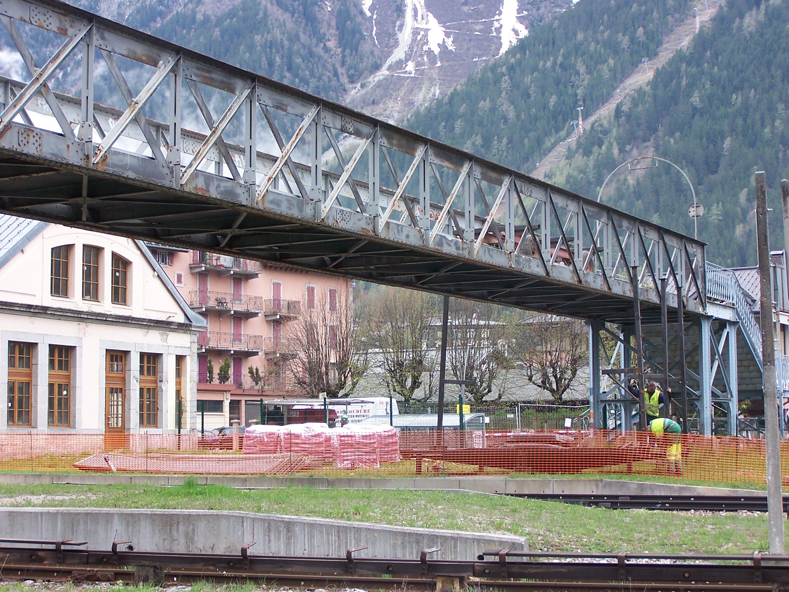

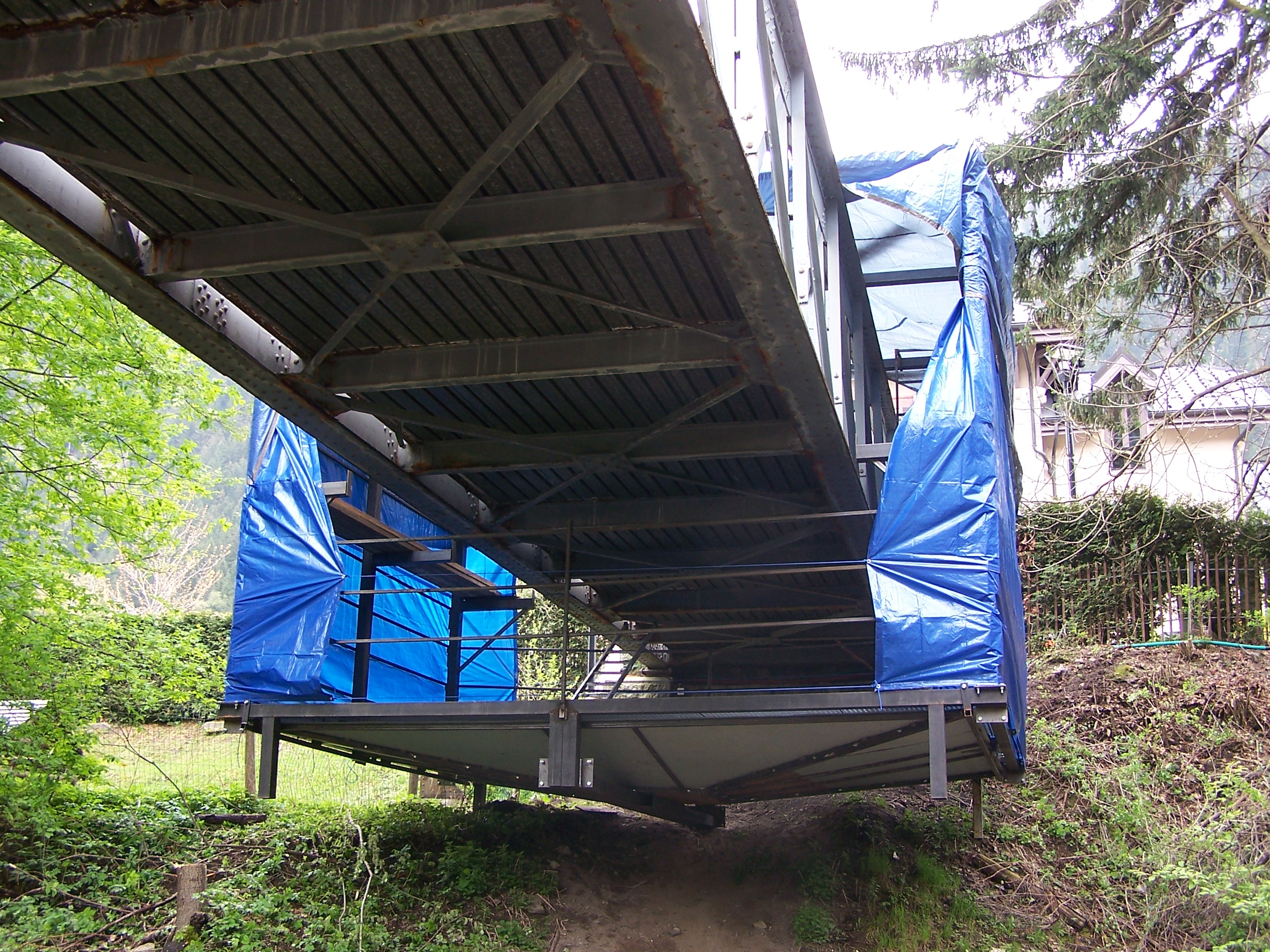

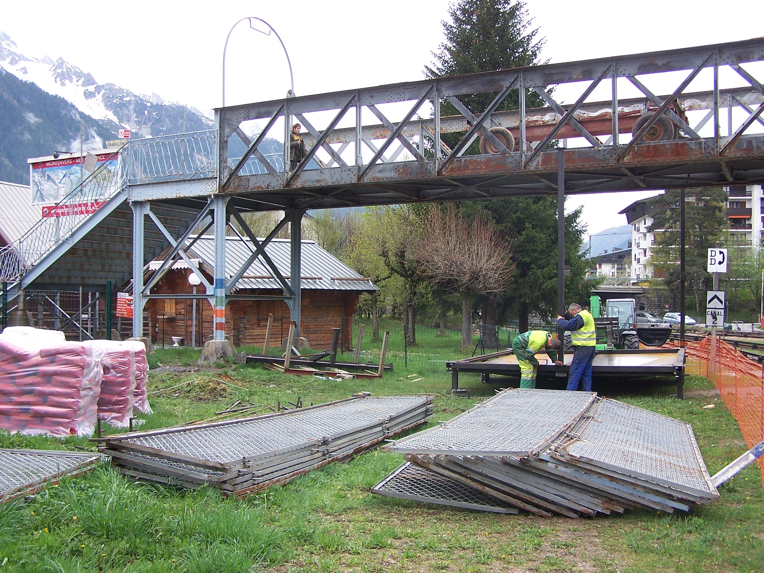

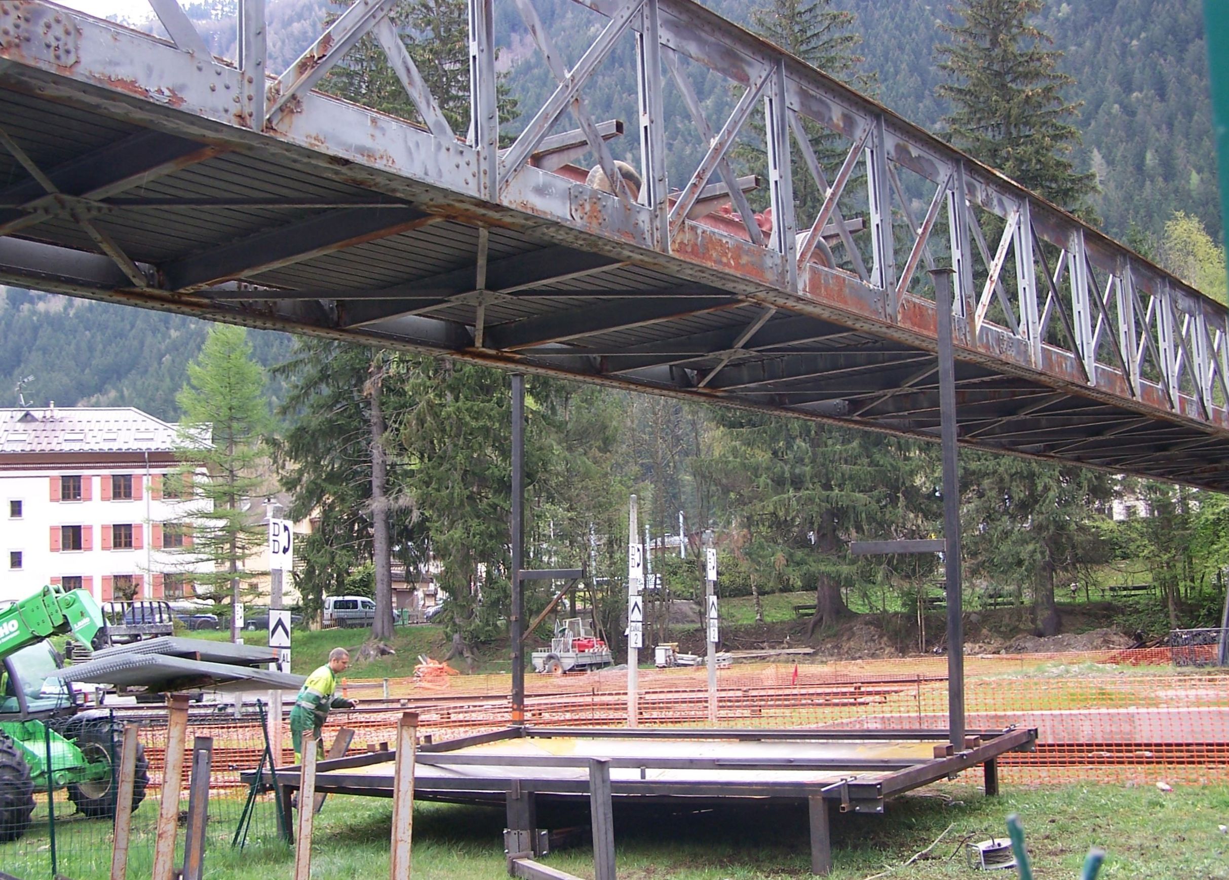

mikado74 Publication: 4 mai 2010 Publication: 4 mai 2010 (modifié) Bonjour à tous, Avant même parution sur mon blog, voici quelques images du début des opérations de réfection de la passerelle métallique PLM type Eiffel de Chamonix. Au premier plan de la première image on voit les grilles latérales de protection (anti projection et anti chute). On voit ici le montage "sur place" d'une des deux nacelles glissante. Le soudage de l'ensemble (rien n'est ni vissé ni boulonnés) est fait au fur et à mesure. Sur les photos qui suivent, on voit l'assemblage des bras de support sur la plateforme. Après quoi elle sera levée et les bras seront réunis par le dessus formant un encadrement "fermé" ... Modifié 4 mai 2010 par mikado74

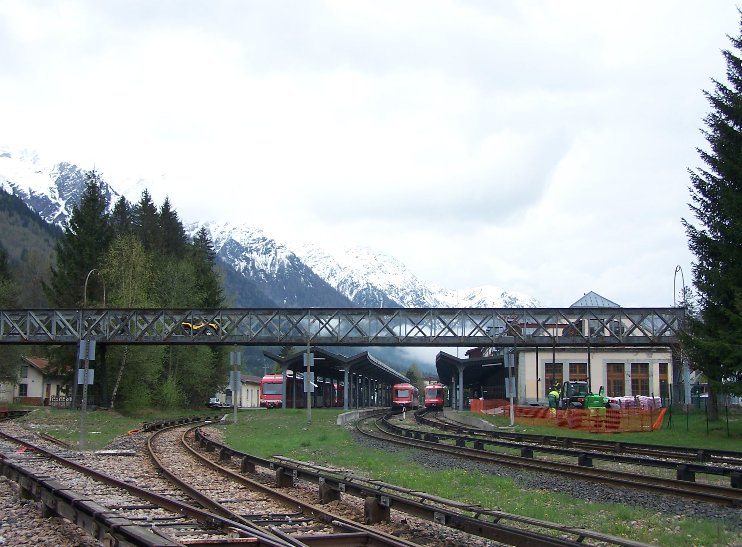

mikado74 Publication: 4 mai 2010 Auteur Publication: 4 mai 2010 (modifié) ... Suite ... Vue presque d'ensemble de la passerelle en regardant direction St Gervais (au fond à gauche dans les nuages, la chaine du Mont-Blanc). On voit ici la deuxième nacelle ou devrais-je dire la première construite. Je vous avait dit que tout était soudé mais il y a bien deux ou trois boulonnages ci et là. Ces deux "cages" permettrons de déplacer les ouvriers en toute sécurité le long de la passerelle avec deux niveaux de travail, à hauteur du tablier et dessous. Le plancher n'est pas plat mais fait entonnoir (pyramidale) pour recueillir les poussières de sablage. Le bâchage rend étanche l'ensemble. Lorsque une nacelle sera au-dessus d'une voie, le passage au-dessous sera interdit ce qui impactera le mode d'exploitation de la gare même si les 3 voies sont considérées comme banalisées ! Ce qu'il l'est c'est le coté d'arrivée des trains selon le sens et ce sont les voyageurs qui vont devoir réfléchir et bien regarder les tableaux A et D ainsi que les moniteurs de quais (oui je sait c'est pas gagné ... pas fini de rabâcher). L'ouvrage sera sablé puis repeint ... j'avais justement remarqué sur un pilier quatre carrés de couleur (on le voit sur la toute première photo de ce sujet. Certainement des essais de tenue dans le temps. Modifié 4 mai 2010 par mikado74
Rail cassé Publication: 4 mai 2010 Publication: 4 mai 2010 Hello daniel, je ne sais si tu as remarqué, les passerelles suspendues sont mues par quad.
mikado74 Publication: 4 mai 2010 Auteur Publication: 4 mai 2010 (modifié) Pour l'histoire, cette passerelle n'a été montée qu'en 1908 pour l'ouverture du Chamonix - Montenvers - Mer de glace. Sa structure est standard du type PLM. Son plancher actuel est formé de tôles nervurées dans la longueur supportées par des entretoises en X fixées aux longerons. Ces tôles formant caisson ont été remplies de ciment-béton pour former la dalle piétonne. L'une des extrémités de l'ouvrage se situe coté ville pour le lien avec la gare PLM, au bout du bâtiment voyageur (rallongé définitivement en 1907). On y accède par un escalier à l'équerre implanté dans le jardin du chef de gare ! Débuté en 1907, les travaux ont été livrés en avril 1908, le 25 avril. Mais c'est en juillet que des test de charge ont seulement été effectués avec1724 sacs de sable pour 400 Kg/m². Ce lien historique et hautement symbolique avec le Montenvers représente la corrélation entre le chemin de fer et les installations d'accès aux sommets et aux tous nouveau loisirs du tourisme alpin. Foulée une première fois le 1er juillet 1908 pour l'inauguration partielle du Montenvers, elle aura encore un moment de gloire le 7 septembre 1910 avec le passage du Président de la république Armand Fallières venu fêter le cinquantenaire du rattachement de la Savoie à la France ... et cette même passerelle est rajeunie l'année même du 150ème anniversaire de la Savoie devenue française ! Quand l'histoire se mort la queue ... Modifié 4 mai 2010 par mikado74
mikado74 Publication: 4 mai 2010 Auteur Publication: 4 mai 2010 (modifié) Hello daniel, je ne sais si tu as remarqué, les passerelles suspendues sont mues par quad. Ca se peut ... j'ai vu que le quad servait à tirer la remorque en tout cas. Je ne remet pas les pieds à Chamonix avant dimanche (rapatriement et échange de rames vers le dépôt du Fayet pour la reprise normale des circulations lundi), si tu a l'occasion de faire des photos d'ici là. Modifié 4 mai 2010 par mikado74

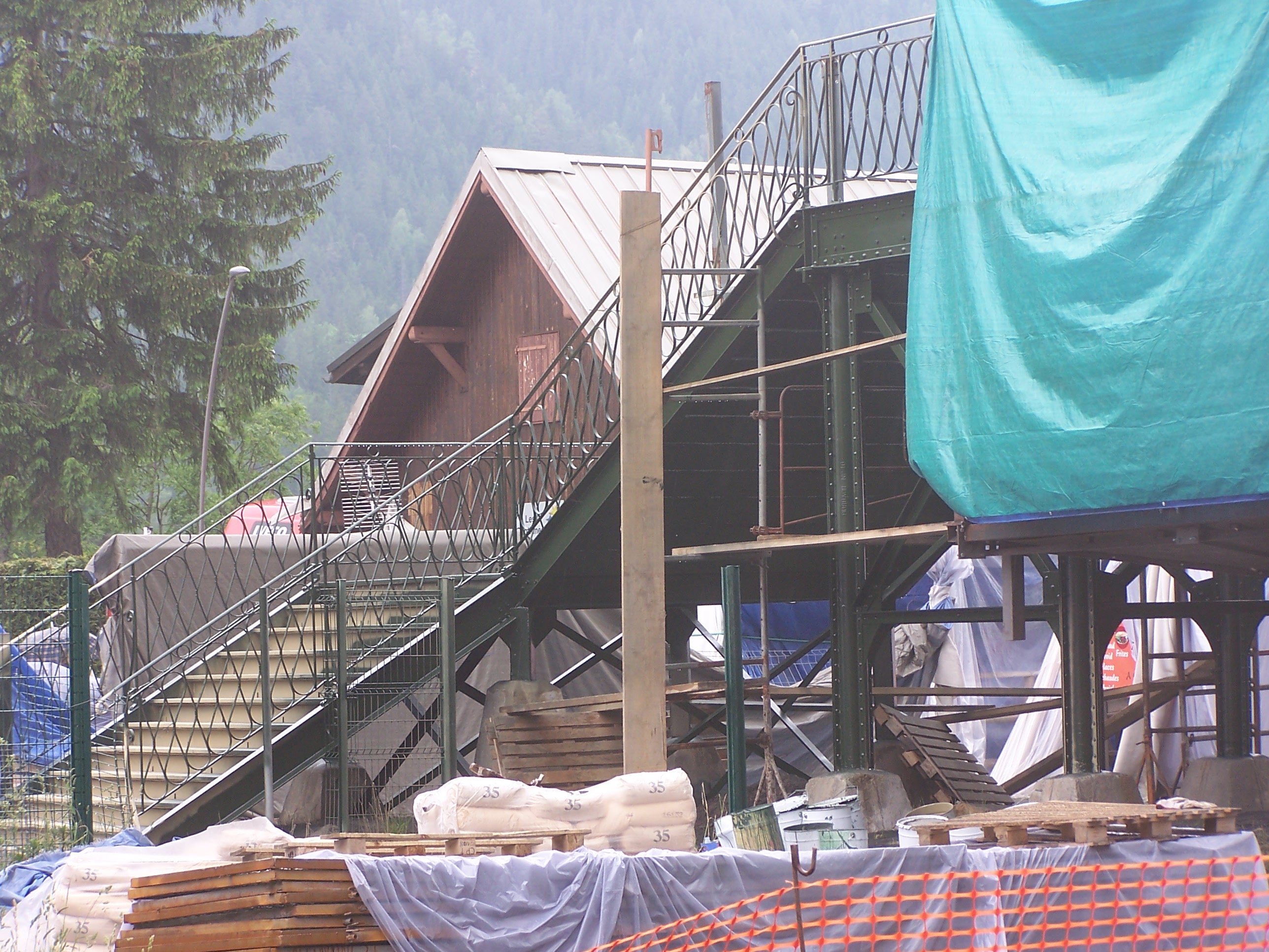

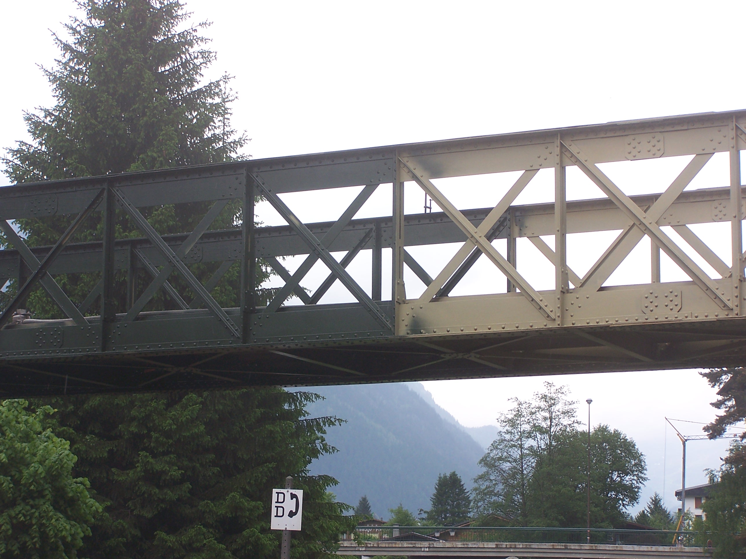

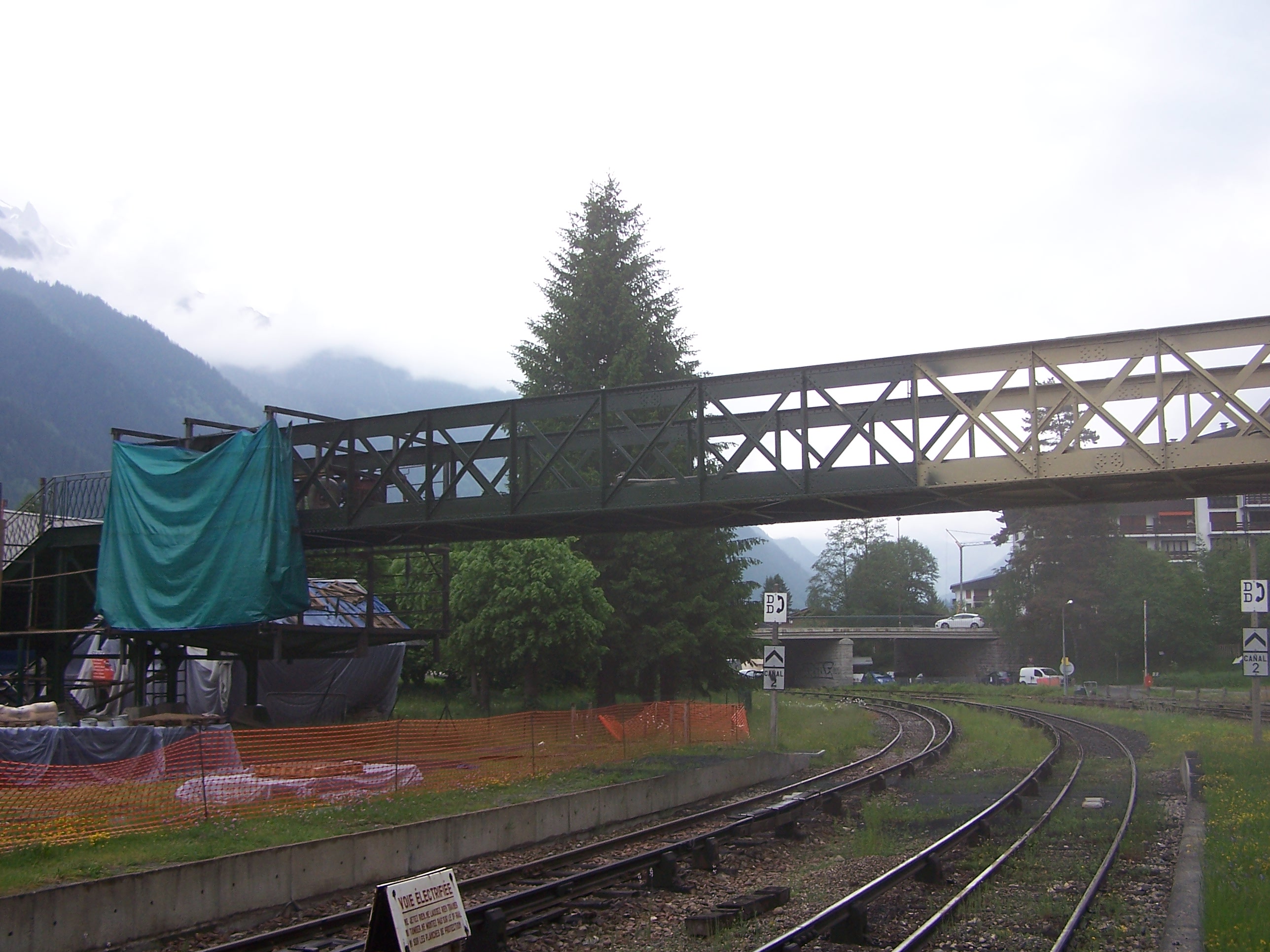

mikado74 Publication: 16 juin 2010 Auteur Publication: 16 juin 2010 La passerelle sera VERTE !!!!!!!!!!!! Je vous laisse juge pour l'intensité de la teinte ..... peut être une promo dans un surplus de l'armé française ...
capelanbrest Publication: 16 juin 2010 Publication: 16 juin 2010 salut, l'avantage c 'est que c'est une couleur intemporelle....! et puis ça rappellera le vert wagon aux nostalgiques......controleursncf
mikado74 Publication: 16 juin 2010 Auteur Publication: 16 juin 2010 salut, l'avantage c 'est que c'est une couleur intemporelle....! et puis ça rappellera le vert wagon aux nostalgiques...... Pour l'été elle se fond bien dans le décore ... pour l'hiver j'ai des doutes controleursncf
sdx Publication: 16 juin 2010 Publication: 16 juin 2010 C'est peut-être la version été qu'ils peignent actuellement. Avec une couche de blanc prévue pour novembre...
mikado74 Publication: 16 juin 2010 Auteur Publication: 16 juin 2010 Mais c'est vrai que plus je la regarde, plus je me revoit faire la remise en peinture de feu la voiture Romilly de l'ATCAR dans les années 80 ... c'est en fait un surplus de peinture venu d'Oullins ... peut être même un restant de la 2CC2 ..... !!!
mikado74 Publication: 16 juin 2010 Auteur Publication: 16 juin 2010 J'ai trouvé !!!! C'est un vieux pot de vert PLM retrouvé dans la remise ............ beurk

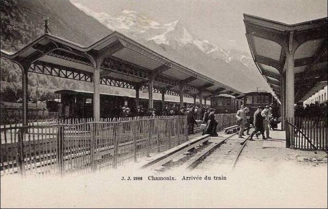

IGS4 Publication: 16 juin 2010 Publication: 16 juin 2010 La gare de Chamonix-Mont-Blanc à l'époque ou la traversée des voies se faisait encore côté Vallorcine C'était bien avant le père Fagot
mikado74 Publication: 16 juin 2010 Auteur Publication: 16 juin 2010 La gare de Chamonix-Mont-Blanc à l'époque ou la traversée des voies se faisait encore côté Vallorcine C'était bien avant le père Fagot Oh ben maintenant la traversée des voies se fait n'importe où par n'importe qui de toute façon !!!!!!!!!!!

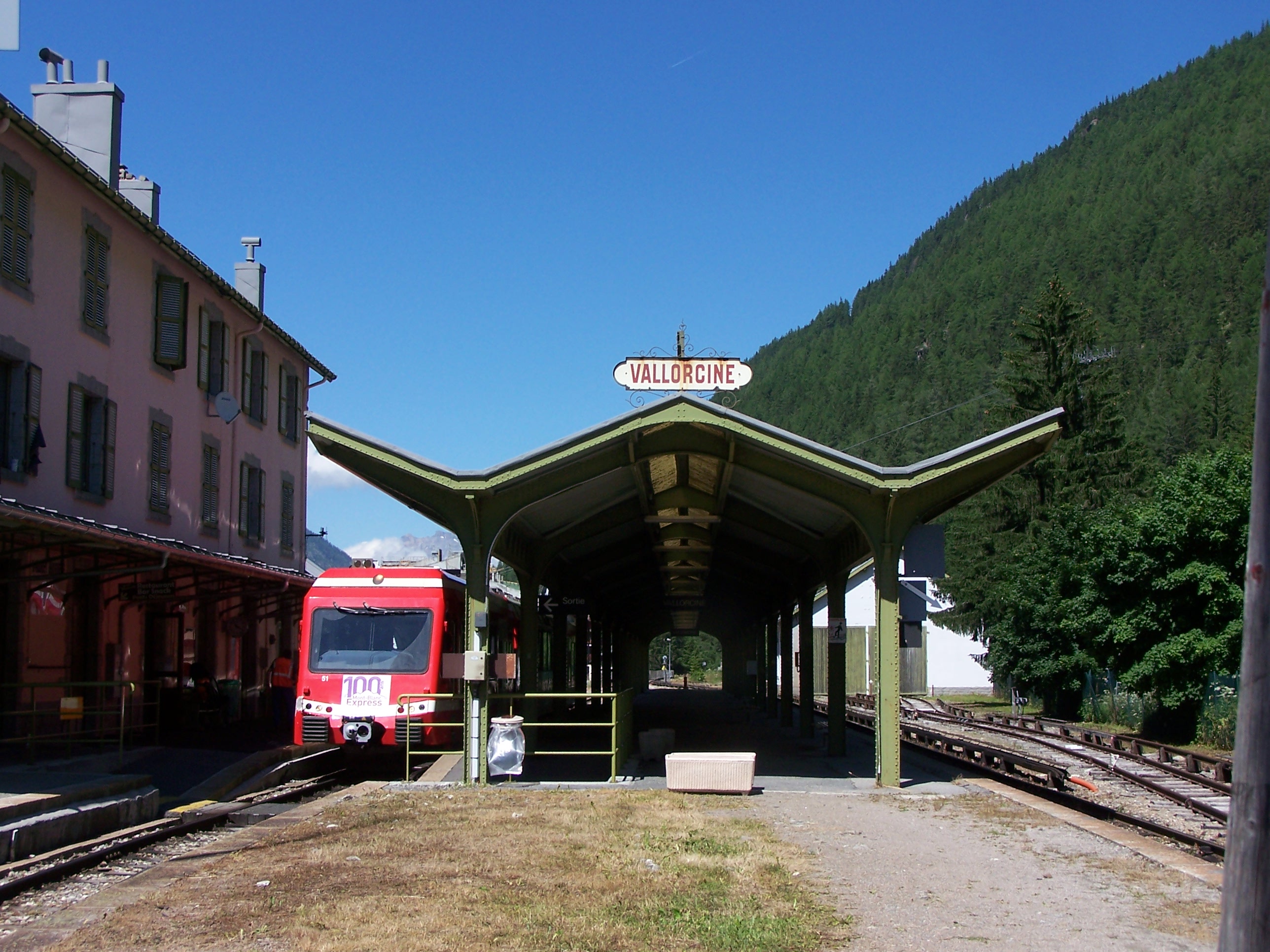

Rail cassé Publication: 17 juin 2010 Publication: 17 juin 2010 Salut, jusque dans les années 60 les infrastructures et toits chamoniards étaient peints de ce vert, depuis il avait laissé place au gris, dit " Gris Chamonix " par des mauvaises langues comme moi. daniel, si tu regarde bien, la marquise de la gare de vallorcine est peinte du même vert, et comme dit plus haut, c'est une couleur intemporelle. et en plus j'aime bien.
mikado74 Publication: 17 juin 2010 Auteur Publication: 17 juin 2010 Salut, jusque dans les années 60 les infrastructures et toits chamoniards étaient peints de ce vert, depuis il avait laissé place au gris, dit " Gris Chamonix " par des mauvaises langues comme moi. daniel, si tu regarde bien, la marquise de la gare de vallorcine est peinte du même vert, et comme dit plus haut, c'est une couleur intemporelle. et en plus j'aime bien. Mais t'est pas fou !!!! :Smiley_36:A Vallorcine c'est pas du tout le même vert .... vachement plus clair !!! Vallo, Chamonix et même la marquisette de St Gervais c'est ce vert là : Par contre, le vert bouteille appliqué juste derrière l'apprêt est peut être une première couche et ce même vert clair a été appliqué depuis mon dernier passage soit mardi.
