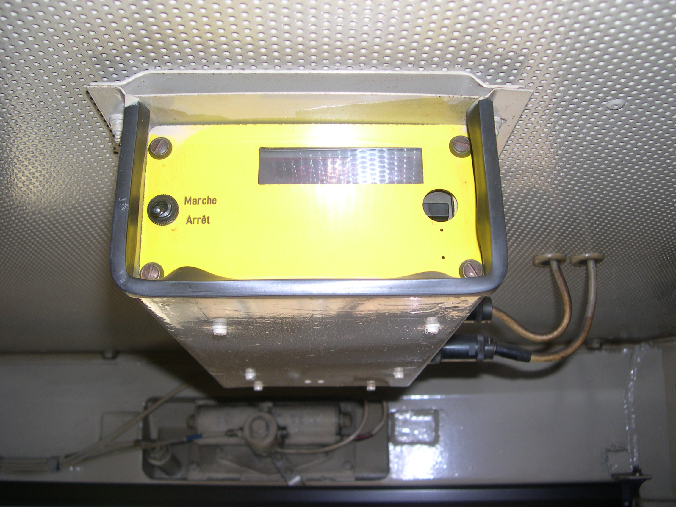

zoom 45 Publication: 8 août 2009 Publication: 8 août 2009 :happy: Bonjour!! Cette semaine en utilisant la 22362 de CR,loc non modifiée REVER(donc livrée "Béton"), pour faire un V160, j'ai trouvé ce boitier en cabine 1 au dessus du siége AICR. Un interrupteur marche/arrêt, un afficheur et un bouton noire. Sur une autre 22200 d'origine j'ai observé au même endroit deux trous de passage de câble mais sans appareil branché. A quoi sert ou servait ce boitier??? Merci pour vos infos. PS:J'ai pas osé mettre sur marche l'appareil de peur de faire tomber en rad la loc. MDR.

Roukmoute Publication: 9 août 2009 Publication: 9 août 2009 (modifié) Ça ressemble aux anciens compteurs d'énergie posés dans les années 80 en plus moderne... Mais avec un bouton Marche/Arrêt ??? helpsoso Modifié 9 août 2009 par Roukmoute
Invité technicentre Publication: 9 août 2009 Publication: 9 août 2009 Ça ressemble aux anciens compteurs d'énergie posés dans les années 80 en plus moderne... Mais avec un bouton Marche/Arrêt ??? Question: Est-ce que ces machines ne sont pas des anciennes TU du tunnel? Il y avait eu plein de modifs pour pouvoir passer sous la Manche, tel qu'extincteur, radio spécif et tellement d'autres que je ne me rappelle plus... Pour les reconnaître, elles ont encore des prises sur les carénages extèrieurs qui servaient à les mettre en UM avec les TTU qui les menaient. Elles n'étaient que menées et n'avaient pas reçu, donc, le CAB entre autres choses...
luxemburg Publication: 9 août 2009 Auteur Publication: 9 août 2009 Ça ressemble aux anciens compteurs d'énergie posés dans les années 80 en plus moderne... Mais avec un bouton Marche/Arrêt ??? On m'a toujours dit que c'était ça. Ce montage est anterieur au tunnel sous la Manche.
nissart06 Publication: 9 août 2009 Publication: 9 août 2009 On m'a toujours dit que c'était ça. Ce montage est anterieur au tunnel sous la Manche. je suis d'accord avec toi c'est l'ancien compteur d'energie
zoom 45 Publication: 9 août 2009 Publication: 9 août 2009 Bien, me voila renseigné. Merci à tous!!! helpsoso
Typiac Publication: 9 août 2009 Publication: 9 août 2009 PS:J'ai pas osé mettre sur marche l'appareil de peur de faire tomber en rad la loc. MDR. T'aurais dû le faire au moment de la relève. helpsoso
Invité chalut Publication: 9 août 2009 Publication: 9 août 2009 Question toute bête... A quoi servait ce compteur d'énergie ? Est-ce comme un compteur EDF pour la consommation d'énergie ?

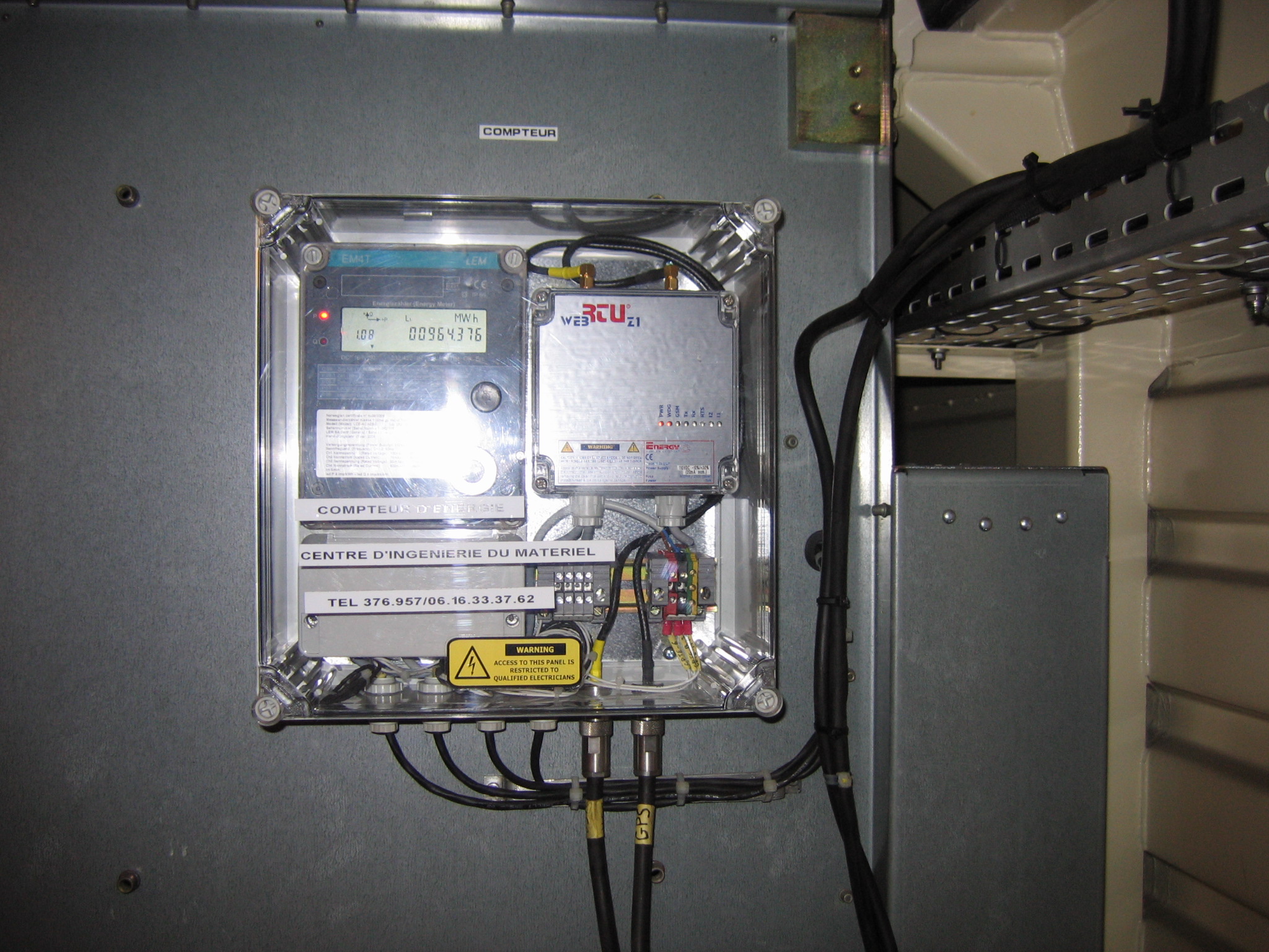

fabrice Publication: 10 août 2009 Publication: 10 août 2009 Question toute bête... A quoi servait ce compteur d'énergie ? Est-ce comme un compteur EDF pour la consommation d'énergie ? Y a de ça Certaines machines sont déjà équipées à titre expérimental ( une 27 et une 37000 sur) On nous a déjà briffé en JM que l'on va devoir relever les compteurs ( 4 relevées) quand on monte dans et quand on en descend et d'annoter le BS

zoom 45 Publication: 11 août 2009 Publication: 11 août 2009 Y a de ça Certaines machines sont déjà équipées à titre expérimental ( une 27 et une 37000 sur) On nous a déjà briffé en JM que l'on va devoir relever les compteurs ( 4 relevées) quand on monte dans et quand on en descend et d'annoter le BS Maintenant on va devoir relever les compteurs??? LOL:Il y a trops de CRL et la direction veut nous recycler en agent EDF. (Notre boulot c'est de conduire les trains).
fabrice Publication: 11 août 2009 Publication: 11 août 2009 Maintenant on va devoir relever les compteurs??? LOL:Il y a trops de CRL et la direction veut nous recycler en agent EDF. (Notre boulot c'est de conduire les trains). Ben tu sais, y a de plus en plus de trucs qui s'ajoutent à la PC, par contre le temps imparti lui ne bouge. Resultat, de plus en plus de sortie tardive
VTT37 Publication: 11 août 2009 Publication: 11 août 2009 Maintenant on va devoir relever les compteurs??? LOL:Il y a trops de CRL et la direction veut nous recycler en agent EDF. (Notre boulot c'est de conduire les trains). Non, en fait la SNCF va embaucher les releveurs de compteur EDF mis en disponibilité suite à l'arrivée des nouveaux compteurs "intelligents" qui seront bientot déployés sur le territoire. lotrela

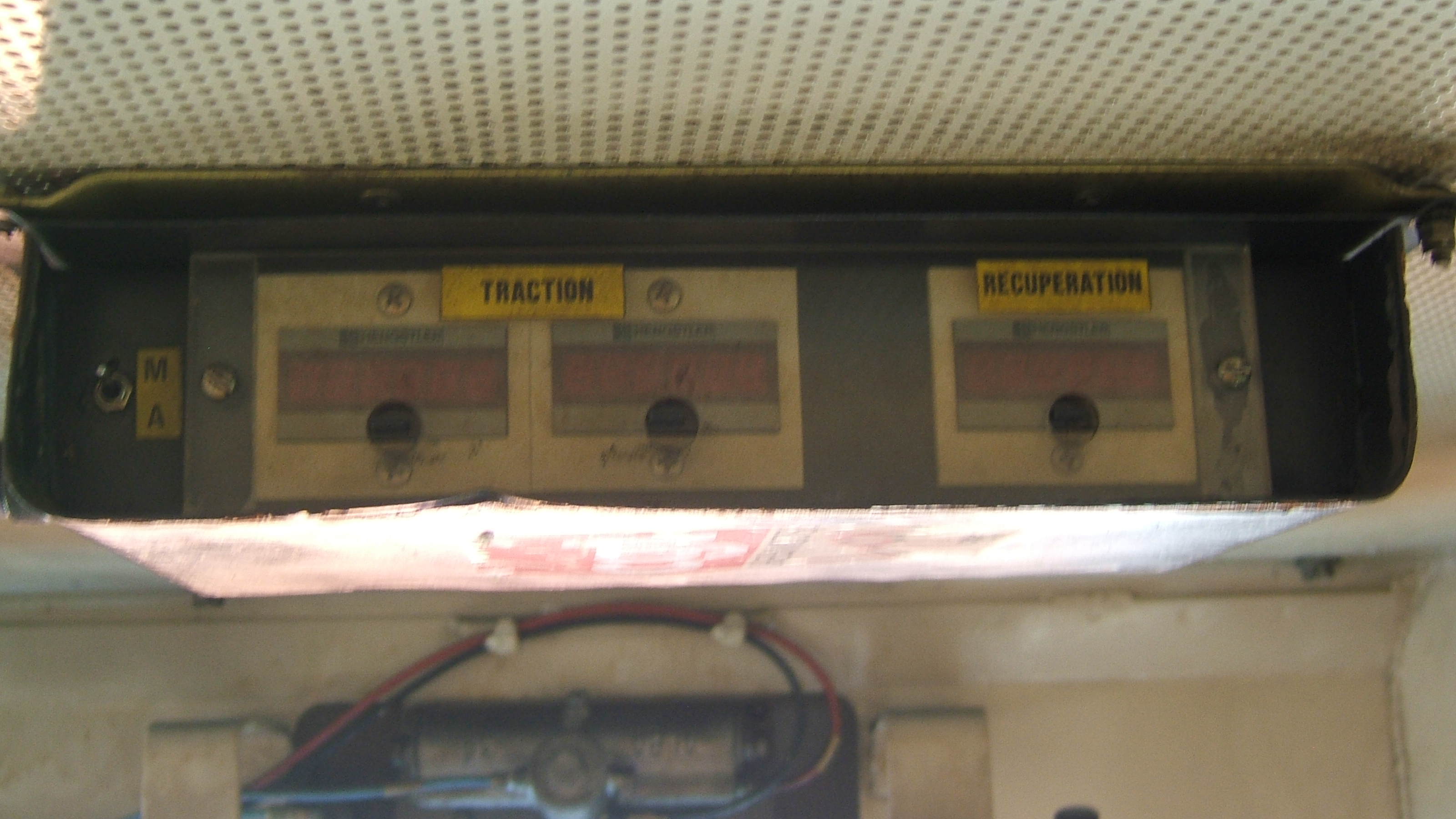

luxemburg Publication: 18 août 2009 Auteur Publication: 18 août 2009 Il y avait aussi ce style compteur sur certaines 7200 équipées freinage par récupération. Sur marche, plus rien ne s'allume depuis bien longtemps...
BOUBOUL 51 Publication: 20 août 2009 Publication: 20 août 2009 Je me rappelle lorsque je bossais aux Ardoines, certaines Z2N (des 8800 et 20500) possédaient également un compteur d'énergie, il se trouvait juste derrière le CRL à côté de la centrale ATEC, il y avait deux gros compteurs à chiffres rouges, l'un pour la consommation et l'autre pour la récupération. Je me rappelle également aussi avoir vu une 15000 avec un compteur d'énergie, mais après son passage en RG, il avait disparu (c'était une 15000 qui est en livrée Milka maintenant)
