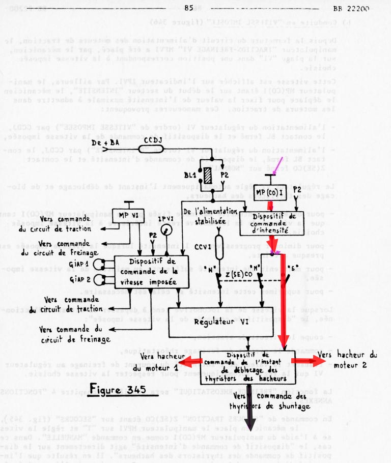

freeman034 Publication: 18 avril 2017 Publication: 18 avril 2017 il y a 24 minutes, BUDD a dit : S'il s'agit de la commande de secours traction, avec le MPT tu pilotes directement l'ouverture des thyristors et là le décollage est costaud !!! Attention au risque de rupture d'attelage... C'est à dire que normalement je passe par les hacheurs qui décident du temps d'ouverture selon l'intensité demandée au MP(CO)I, alors que la avec Z(SE)CO je "shunte" les hacheurs et je commande directement les thyristors c'est bien ça ? Merci beaucoup jackv c'est très clair j'ai compris. On l'a pas eu ce bouquin il nous aurait été utile pour la compréhension. 1

TRAXX186 Publication: 18 avril 2017 Publication: 18 avril 2017 il y a une heure, freeman034 a dit : C'est à dire que normalement je passe par les hacheurs qui décident du temps d'ouverture selon l'intensité demandée au MP(CO)I, alors que la avec Z(SE)CO je "shunte" les hacheurs et je commande directement les thyristors c'est bien ça ? Merci beaucoup jackv c'est très clair j'ai compris. On l'a pas eu ce bouquin il nous aurait été utile pour la compréhension. Tu shunte pas tes hacheurs, les hacheurs sont les convertisseurs qui te permettent de faire varier l'intensité du courant dans le moteur. Les hacheurs sont constitués de Thyristors (entre autres). En temps normal, ces thyristors (interrupteurs électroniques commandés (pour l'état passant)) sont pilotés via un tiroir électronique qui interprète la position du MPT et le traduit en ordres de commande des thyristors. En commande de secours tu shunte ce tiroir de commande (en général puisqu'il est HS) et tu commande directement ces thyristors sachant que tu n'a plus "d'interprète" ni de protections, ces fonctions sont géré par le tiroir. 2

BUDD Publication: 18 avril 2017 Publication: 18 avril 2017 Il y a 3 heures, freeman034 a dit : C'est à dire que normalement je passe par les hacheurs qui décident du temps d'ouverture selon l'intensité demandée au MP(CO)I, alors que la avec Z(SE)CO je "shunte" les hacheurs et je commande directement les thyristors c'est bien ça ? Merci beaucoup jackv c'est très clair j'ai compris. On l'a pas eu ce bouquin il nous aurait été utile pour la compréhension. Pour faire simple, en gros c'est ça .
