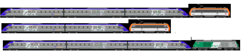

jef-po Publication: 13 janvier 2013 Publication: 13 janvier 2013 Bonsoir, Perso une fois on m'a envoyé à Vaugirard démonter ce qui rester de ces fameuses trappes, j'en dirai pas plus sur les raisons de cette dépose, mais loin de ses terres et risquant de partir d'elles-mêmes en ligne, on a pas trop le choix, donc exit le côté esthétique. Je propose une solution pour améliorer la fiabilité des X 72500 On les transforme en rame remorqué de 1, 2 ou 3 éléments en rame bloc (y'en a qui vont me détester) On enlève tout ce qui est inutile désormais (alternateur, moteur diesel, etc ...) et qui entrave la fiabilité les marche pieds deviennent fixe comme les Z 21500 Les trappes de carénage deviennent immobile (on les tracte s'il y a un pépin avec une barre d'attelage) ou on les remplace par un soufflet en caotchouc dans le cas d'un attelage en UM Et on l'atéle au choix à une locomotive électrique ou diesel en surplus qui trâine à Soteville ou ailleurs (BB 22000, BB 26000, BB 75000, etc.) au lieu de les envoyer au Maroc !!! (je dis rien mais ...) Je me pose la question de la compatibilité : il faut faire le moins de dépense possible. Je pense à l'étude qui a été fait pour transformer xr6000 en rame remorqué par une locomotive légère : une idée infaisable ! ... Mais vu qu'on dépose les équipements spécifique ... on pourrait peut être récuper des élèments sur les corail pour faire des sytèmes d'ouvertures fiables ... Fiabiliser ce qui doit rester sur la rame ... Et de plus, Les rames sont désormais exploité en service intercité ! (pas d'omnibus !) L'exemple d'une BB 26000, c'est pour vous faire parler ! mas il est plus probable qu'elle tracte 2 ou 3 rames Pour la BB 75000 (en couplage avec l'x72500), on peut imaginer son exploitation sur les lignes des Alpes (marseille - gap - briancon, etc.) PS : j'ai pensé à une transformation en Z21500 mais ça doit couté la peau du cul

Tophe Publication: 13 janvier 2013 Publication: 13 janvier 2013 Ca ne paraît pas surréaliste, mais très compliqué. - L'attelage présent à bord est un attelage de secours, il faut donc en "inventer" un plus spécifique pour de la longue durée. - Plus de moteur diesels ? très bonne idée pour le bruit..... mais comment on assure l'éclairage et le chauffage ? Le cablôt de l'engin moteur ne délivrant que du 1500 volts, il faut tout réadapter, ou mettre un transfo.... - Derrière une lov, ce matériel est limité à 100 km/h.... C'est 1er avril aujourd'hui ??? 1
ADC01 Publication: 13 janvier 2013 Publication: 13 janvier 2013 Je propose une solution pour améliorer la fiabilité des X 72500 On les transforme en rame remorqué de 1, 2 ou 3 éléments en rame bloc (y'en a qui vont me détester) On enlève tout ce qui est inutile désormais (alternateur, moteur diesel, etc ...) et qui entrave la fiabilité les marche pieds deviennent fixe comme les Z 21500 Les trappes de carénage deviennent immobile (on les tracte s'il y a un pépin avec une barre d'attelage) ou on les remplace par un soufflet en caotchouc dans le cas d'un attelage en UM Et on l'atéle au choix à une locomotive électrique ou diesel en surplus qui trâine à Soteville ou ailleurs (BB 22000, BB 26000, BB 75000, etc.) au lieu de les envoyer au Maroc !!! (je dis rien mais ...) Je me pose la question de la compatibilité : il faut faire le moins de dépense possible. Je pense à l'étude qui a été fait pour transformer xr6000 en rame remorqué par une locomotive légère : une idée infaisable ! ... Mais vu qu'on dépose les équipements spécifique ... on pourrait peut être récuper des élèments sur les corail pour faire des sytèmes d'ouvertures fiables ... Fiabiliser ce qui doit rester sur la rame ... Et de plus, Les rames sont désormais exploité en service intercité ! (pas d'omnibus !) L'exemple d'une BB 26000, c'est pour vous faire parler ! mas il est plus probable qu'elle tracte 2 ou 3 rames Pour la BB 75000 (en couplage avec l'x72500), on peut imaginer son exploitation sur les lignes des Alpes (marseille - gap - briancon, etc.) PS : j'ai pensé à une transformation en Z21500 mais ça doit couté la peau du cul Si c'est du délire, ok, si c'est sérieux, autant acheter du matériel neuf, ce sera beaucoup moins compliqué et surtout beaucoup moins cher que ce bricolage. 1
X72683 Publication: 13 janvier 2013 Publication: 13 janvier 2013 Si c'est du délire, ok, si c'est sérieux, autant acheter du matériel neuf, ce sera beaucoup moins compliqué et surtout beaucoup moins cher que ce bricolage. Ça tombe bien, le Conseil Régional de Basse Normandie et de Picardie ont acheté des Régiolis pour les remplacer !

jef-po Publication: 13 janvier 2013 Publication: 13 janvier 2013 Ca ne paraît pas surréaliste, mais très compliqué. - L'attelage présent à bord est un attelage de secours, il faut donc en "inventer" un plus spécifique pour de la longue durée. - Plus de moteur diesels ? très bonne idée pour le bruit..... mais comment on assure l'éclairage et le chauffage ? Le cablôt de l'engin moteur ne délivrant que du 1500 volts, il faut tout réadapter, ou mettre un transfo.... - Derrière une lov, ce matériel est limité à 100 km/h.... C'est 1er avril aujourd'hui ??? Ben c'était pas vraiment l'idée ! Bon ben c'est plié alors ... Poubelle pour le matos alors ? Juste un constat : les régions manquent de matériel et d'argent Il faut leur trouver des solutions réalisables et peu coûteuse L'idée que je propose est donc mauvaise lapleunicheuse
