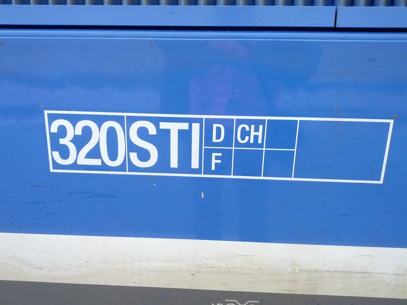

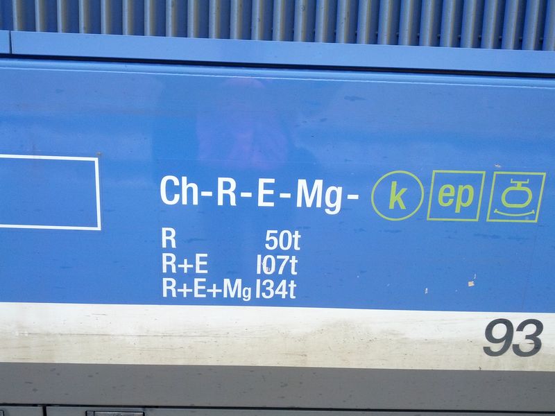

jean-noel74 Publication: 29 juin 2012 Publication: 29 juin 2012 Bonjour, J'ai remarqué sur un TGV 2NG2, ainsi que sur la 1ère voiture des marquages, dont je connais pas la signification. Est-ce que l'un de vous pourrait m'en donner la traduction et ainsi en faire profiter les autres internautes. Merci d'avance.
AnMo Publication: 29 juin 2012 Publication: 29 juin 2012 (modifié) Bonsoir, Les marquages de la première images indiquent que la rame peut rouler à 320 km/h et aller en France, Allemagne et Suisse et qu'elle est conforme au STI (Spécifications Techniques d'Interopérabilité) Le marquage sur la bande blanche (dans la 3ème image) correspond à la numérotation UIC. Modifié 29 juin 2012 par AnMo
TGV 8618 Publication: 29 juin 2012 Publication: 29 juin 2012 320 : Vitesse Max STI : ??? et après ce sont les lettres qui indiquent dans quels pays la rame est autorisée à circuler : D (Allemagne) F (France) et CH (Suisse) les lettres CH, R, E et Mg indiquent ils me semble les noms des constructeurs des organes de frein ( CH c'est pour Charmilles) après le k je crois que c'est pour indiquer que les semelles sont en matériaux composites.
aldo500 Publication: 29 juin 2012 Publication: 29 juin 2012 320 : Vitesse Max STI : ??? et après ce sont les lettres qui indiquent dans quels pays la rame est autorisée à circuler : D (Allemagne) F (France) et CH (Suisse) les lettres CH, R, E et Mg indiquent ils me semble les noms des constructeurs des organes de frein ( CH c'est pour Charmilles) après le k je crois que c'est pour indiquer que les semelles sont en matériaux composites. Tu me surprends, il y a les poids freins en dessous en face des lettres; E veut dire électrique si je ne m'abuse. Ces poids freins sont différents en fonction des types de freinage en service. Ou alors, je n'ai rien compris.
TGV 8618 Publication: 29 juin 2012 Publication: 29 juin 2012 Tu me surprends, il y a les poids freins en dessous en face des lettres; E veut dire électrique si je ne m'abuse. Ces poids freins sont différents en fonction des types de freinage en service. Ou alors, je n'ai rien compris. je ne sais plus, attendons l'avis d'un expert okok
luxemburg Publication: 29 juin 2012 Publication: 29 juin 2012 Tu me surprends, il y a les poids freins en dessous en face des lettres; E veut dire électrique si je ne m'abuse. Ces poids freins sont différents en fonction des types de freinage en service. Ou alors, je n'ai rien compris. Ch veut dire Charmilles, O Oerlikon Après, Aldo t'as raison, c'est la masse freinée en fonction des équipements en service. 1
aldo500 Publication: 29 juin 2012 Publication: 29 juin 2012 Mg, ça voudrait dire que les TGV 2N NG sont équipés de patins magnétiques?
Rigolo Publication: 30 juin 2012 Publication: 30 juin 2012 (modifié) Oui les 2N2 sont équipés de FEM et le STI c'est une norme européene pour l'interopérabilité, c'est un peu comme RIC sur les corails ! Modifié 30 juin 2012 par Rigolo
aldo500 Publication: 30 juin 2012 Publication: 30 juin 2012 Je serais curieux de connaitre leur distance d'arrêt en freinage d'urgence.

Roukmoute Publication: 30 juin 2012 Publication: 30 juin 2012 Salut ! R = Freinage haute puissance E = Freinage électrique Mg = Patins de frein electro-magnétique (k) = Semelles composites (ep) = conduite de frein électro-pneu (dessin qui suit) = 'me rappelle plus (D) = Freins à disque Et le premier, c'est bien le constructeur : Ch = Charmilles (français) O = Oerlikon (suisse) K = Knorr (allemand)
Invité 5121 Publication: 30 juin 2012 Publication: 30 juin 2012 (modifié) (ep) = conduite de frein électro-pneu (dessin qui suit) = 'me rappelle plus FEP avec signal d'alarme pouvant être inhibé (pour les tunnels) ... j'ai lu ça quelquepart ... (D) = Freins à disque Modifié 30 juin 2012 par 5121
