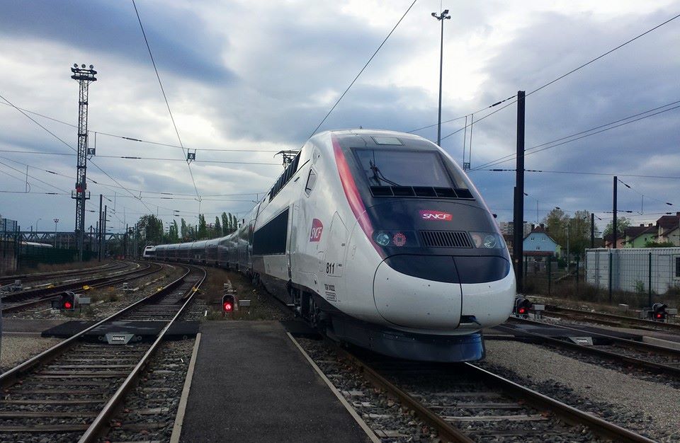

BB 67513 Publication: 8 avril 2014 Publication: 8 avril 2014 Première rame TGV en livrée d'origine carmillon (je pense),apparemment au PRS de Hausbergen .
ADC01 Publication: 8 avril 2014 Publication: 8 avril 2014 Je doute que cette photo ait été prise depuis un endroit accessible au public.
Montrouge Boy Publication: 8 avril 2014 Publication: 8 avril 2014 Sacré contraste, d'un côté la 811 neuve et de l'autre une Réseau corrodée.
TER200 Publication: 8 avril 2014 Publication: 8 avril 2014 Sacré contraste, d'un côté la 811 neuve et de l'autre une Réseau corrodée. Les motrices (les remorques sont un peu moins touchées) Réseau ont en effet un aspect de plus en plus inquiétant... les PSE ont des impacts de partout mais pas encore cette couleur qui mélange peinture et rouille...
Xav29 Publication: 9 avril 2014 Publication: 9 avril 2014 Je doute que cette photo ait été prise depuis un endroit accessible au public. J'ai vu cette photo sur FB. C'est un conducteur qui fait les remontes TGV entre La Meinau ou Hausbergen (où a été prise la photo d'ailleurs) et la gare de Strasbourg
Stéphane Ascoët Publication: 9 avril 2014 Publication: 9 avril 2014 Dommage que la continuité entre motrice et voitures ne soit pas parfaite
ADC01 Publication: 9 avril 2014 Publication: 9 avril 2014 J'ai vu cette photo sur FB. C'est un conducteur qui fait les remontes TGV entre La Meinau ou Hausbergen (où a été prise la photo d'ailleurs) et la gare de Strasbourg Ok, merci, mais il aurait été de bon ton d'avoir cette précision. 3
Eurostar Publication: 9 avril 2014 Publication: 9 avril 2014 Ok, merci, mais il aurait été de bon ton d'avoir cette précision. Hello ! La photo ne précisait aucune légende sur FB ;-) David

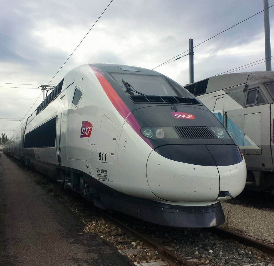

CRL COOL Publication: 22 avril 2014 Publication: 22 avril 2014 (modifié) Demain, 23/04/2014, réception de la rame RGV 2N2 811 en couleur Carmillon. Elle sera acheminée de Belfort à Villeneuve. Horaires: train 819410/11, départ à 11h de BFT triage, arrivée à 20h05 à VSG Triage. Il passe par Mulhouse, Strasbourg, Nancy. Pas de passage sur la LGV Est. Modifié 22 avril 2014 par CRL COOL 1
Montrouge Boy Publication: 22 avril 2014 Publication: 22 avril 2014 LGV ou pas, près de 9h pour faire tout ça, on arrête pas le progrés à ce que je vois...
CRL COOL Publication: 22 avril 2014 Publication: 22 avril 2014 LGV ou pas, près de 9h pour faire tout ça, on arrête pas le progrés à ce que je vois... La rame est interdite LGV pour le moment. L'acheminement se fait uniquement par classique, avec un arrét de 30 mn à Nancy. Et la marche n'est pas tracée au taquet, c'est clair....
Montrouge Boy Publication: 22 avril 2014 Publication: 22 avril 2014 La rame est interdite LGV pour le moment. L'acheminement se fait uniquement par classique, avec un arrét de 30 mn à Nancy. Et la marche n'est pas tracée au taquet, c'est clair.... Clair.... En fait c'est un patache-TGV.
