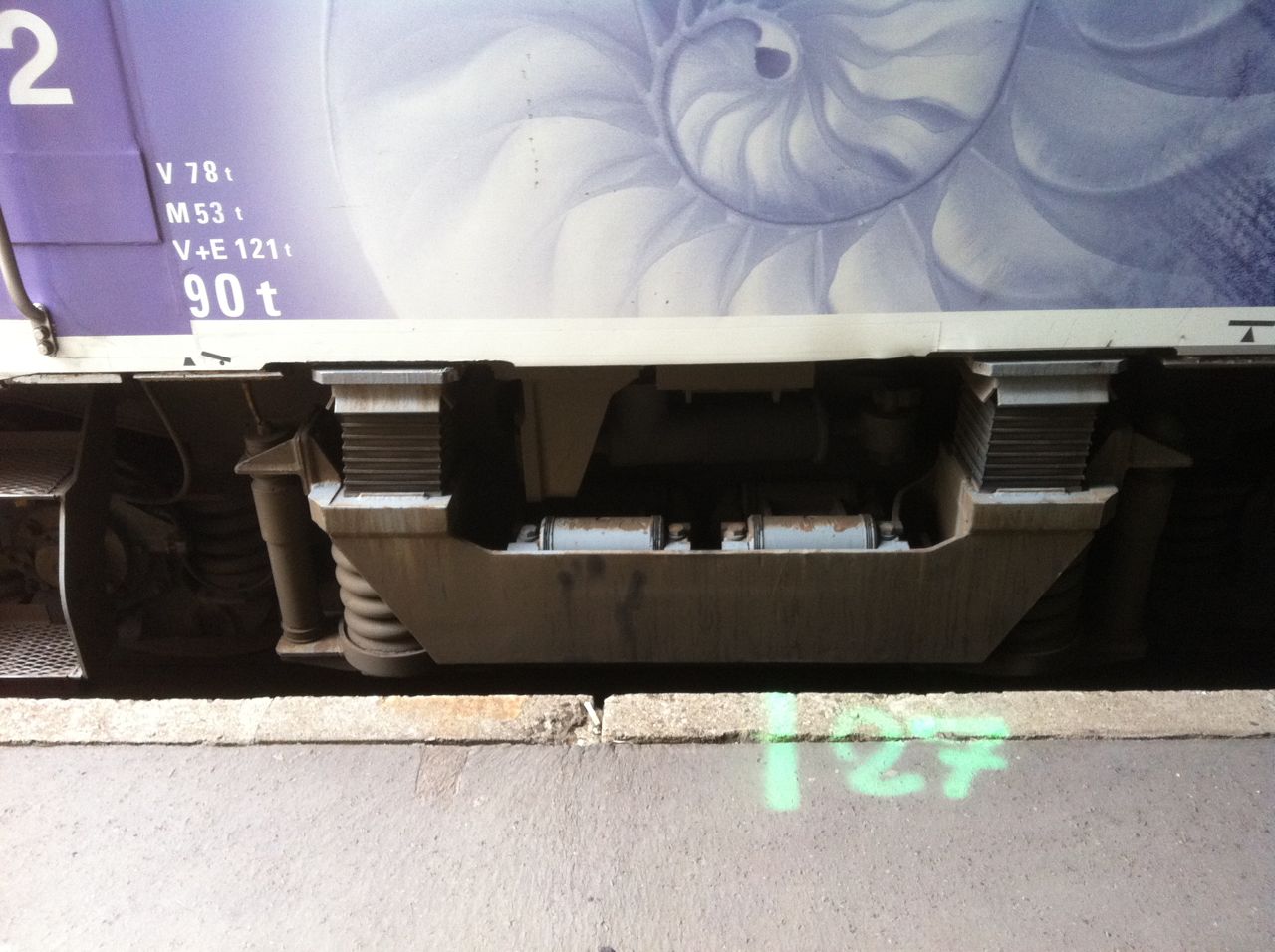

aldo500 Publication: 9 mars 2011 Publication: 9 mars 2011 Il est particulier, ce bogie de 15000. Vous savez pourquoi?
Invité technicentre Publication: 9 mars 2011 Publication: 9 mars 2011 Est-ce que tu aurais le numéro de la machine? A tout "zasard", 15055? Si tel est le cas, cette machine a connu multiples essais de mise au point d'autres machines successifs... Pour les disjonctions, ne serait-ce du à des surintensités au moment du démarrage dus à la rame de corail et au démarrage en même temps des CVS? Il ya eu le même problème au départ de Clermont Ferrand et une tempo a été modiifée sur les voitures incréminées...
aldo500 Publication: 9 mars 2011 Publication: 9 mars 2011 Est-ce que tu aurais le numéro de la machine? A tout "zasard", 15055? Si tel est le cas, cette machine a connu multiples essais de mise au point d'autres machines successifs... Pour les disjonctions, ne serait-ce du à des surintensités au moment du démarrage dus à la rame de corail et au démarrage en même temps des CVS? Il ya eu le même problème au départ de Clermont Ferrand et une tempo a été modiifée sur les voitures incréminées... Oui, c'est 15055 ou 65, j'ai un doute.
Gom Publication: 9 mars 2011 Publication: 9 mars 2011 BB 15063 : Bogies spéciaux à suspension secondaire modifiée http://fr.wikipedia.org/wiki/BB_15000#Machines_particuli.C3.A8res A tout hasard... Gom
aldo500 Publication: 9 mars 2011 Publication: 9 mars 2011 (modifié) BB 15063 : Bogies spéciaux à suspension secondaire modifiée http://fr.wikipedia....ticuli.C3.A8res A tout hasard... Gom Oui, ça doit être ça car la 15065 a des bogies normaux. Ca ressemble en effet à une suspension modifié. J'aurais du demander au mécano à tester le confort à la place de l'AICR. Modifié 9 mars 2011 par aldo500
Invité technicentre Publication: 9 mars 2011 Publication: 9 mars 2011 Mille excuses pour avoir avancé un numéro connu pour ses modifs pour essais :blush: :blush:
aldo500 Publication: 9 mars 2011 Publication: 9 mars 2011 Mille excuses pour avoir avancé un numéro connu pour ses modifs pour essais :blush: Rien à excuser Technicentre, enfin voyons.
aldo500 Publication: 10 mars 2011 Publication: 10 mars 2011 Je l'ai revue aujourd'hui, c'est bien la 15063.
