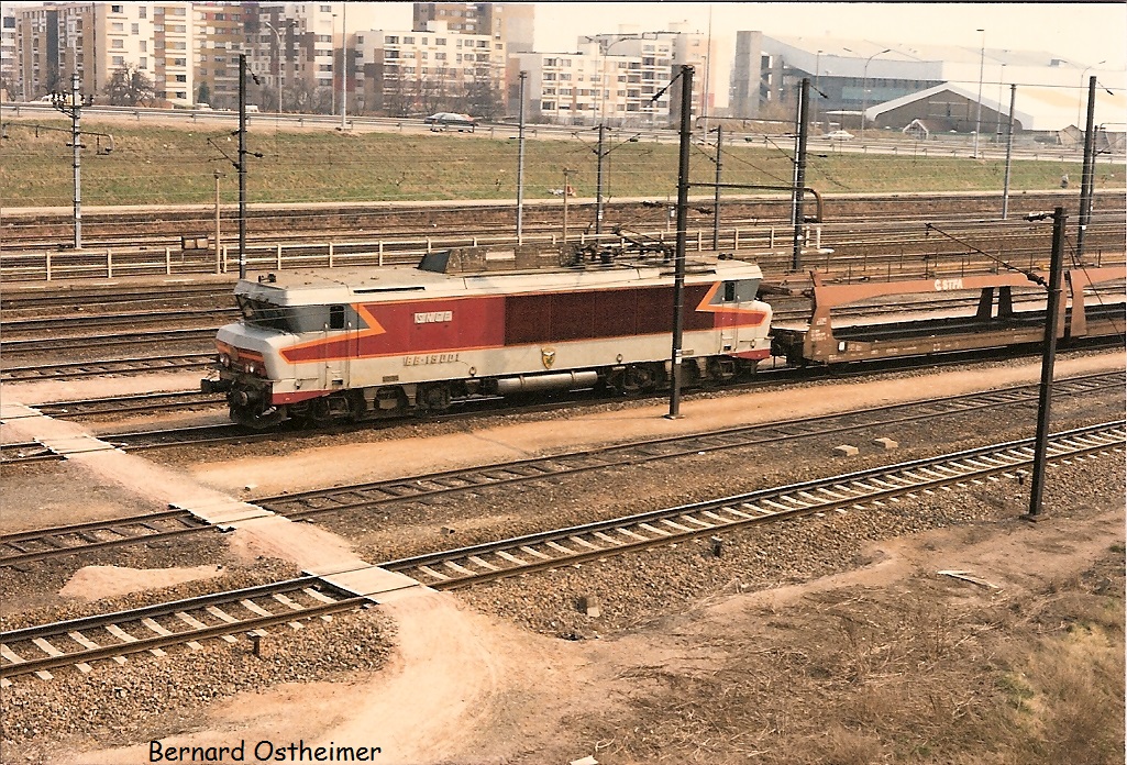

Invité Fabr Publication: 27 novembre 2013 Publication: 27 novembre 2013 (modifié) le roulement historique des 15000 les reservaient aux services voyageurs et messageries. la cavalerie marchandises 25 Kv etant suffisement pourvue alors en 12000 16500 essentiellement. Néanmoins comme toute "régle" elle du avoir ses exceptions, lorsqu'un permanent engins se trouvait vraiment "à poil".... Lors de la remorque de trains d'autos, par une "bi-courant", la régle du pantographe normal prevaut sur celle de la protection du premier vehicule, me semble t'il... Edit: point verifié sur PGM CGTR3 D2 n 2 Art 146.... Fabrice Modifié 27 novembre 2013 par Fabr

Invité Fabr Publication: 28 novembre 2013 Publication: 28 novembre 2013 le roulement historique des 15000 les reservaient aux services voyageurs et messageries. la cavalerie marchandises 25 Kv etant suffisement pourvue alors en 12000 16500 essentiellement. Néanmoins comme toute "régle" elle du avoir ses exceptions, lorsqu'un permanent engins se trouvait vraiment "à poil".... Lors de la remorque de trains d'autos, par une "bi-courant", la régle du pantographe normal prevaut sur celle de la protection du premier vehicule, me semble t'il... Edit: point verifié sur PGM CGTR3 D2 n 2 Art 146.... Fabrice Exceptions trouvés ...cliché avec l'aimable autorisation de B Ostheimer....
