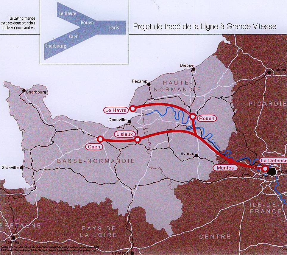

PN407 Publication: 3 juin 2010 Publication: 3 juin 2010 (modifié) Attendons les demandes officielles des Présidents des Conseils Régionaux HN et BN, mais leur demande depuis des années est... une ligne nouvelle. Le Président de la République a dit "TGV vers Le Havre", il n'a pas parlé de pendulaire. Du coup BN a dit Y Y Y . On en est là... De mémoire du paquet de rapports (depuis la fin des années 80, il y en a eu, des rapports), le pendulaire a déjà été examiné dans une étude précédente. A l'époque,...la position était "c'est pas çà qu'on veut". En plus, BN a "commis l'erreur stratégique" de payer des rectifications des courbes au titre de l'électrification Cherbourg, donc il y a moins de temps à gratter que sur un itinéraire sinueux, donc moins de "bénéfice socio-économique", mesure de l'intérêt collectif du projet. La mesure de l'intérêt financier n'est pas le sujet (trouver le financement est un sujet, ce qui suppose de savoir ce qu'on veut), le plaidoyer est "aménagement du territoire, injustice nationale à réparer, pas de la faute aux Normandie si elles sont en cul de sac, revenu fiscal par habitant de BN inférieur de 10% à la moyenne nationale, port du Havre champion national à aider dans la concurrence très dure entre les ports atlantiques, TGV à Montbard et pas à Caen, etc, etc." BN n'est pas concernée par les gares de Paris à Bernay inclus. C'est à HN de traiter le problème des migrants journaliers sur les deux lignes avec STIF et SNCF, compte tenu de ce qui sortira de la réflexion nationale sur l'avenir des Intercités, et celle sur la mise en conformité des TER avec les décisions européennes. Modifié 3 juin 2010 par PN407

kerguel Publication: 15 septembre 2010 Auteur Publication: 15 septembre 2010 Un long article sur la presse locale "Le Paris Normandie" au sujet de la LGV Normandie le 15.09.2010. L'article n'étant pas accessible sur internet (sauf abonnés) je l'ai retapé intégralement : LGV Normandie : bientôt un débat public Le délicat dossier de ligne à grande vitesse va être présenté publiquement dans les mois prochains. Réseau ferré de France avance dans sa réflexion. L’association pour la promotion du TGV Paris Normandie s’est réunie dernièrement à Caen pour faire le point sur ce projet important pour le développement économique de la Normandie. « Un dossier difficile qui intervient dans un contexte politique délicat » rappelle Gérard Lissot, le président de l’association qui regroupe les trois conseils économiques et sociaux de Haute, Basse-Normandie et de L’Ile de France, les chambres régionales de commerce et d’industrie, les chambres de métiers et d’agriculture. Par des actions de lobbying, elle compte faire avancer le plus rapidement possible le projet LGV. D’ailleurs, les présidents des trois CESR seront reçus aujourd’hui à l’Elysée par le conseiller du Président de la République des transports. « Lors de notre dernière réunion au Havre avec le ministre Borloo, nous avons eu le sentiment que le dossier n’était pas bien préparé par le ministère » souligne d’ailleurs Gérard Lissot. Et pour répondre aux questionnements des acteurs économiques, Jean Pierre Duport, le président du comité de pilotage national de la ligne à grande vitesse Paris Normandie, avait fait un déplacement express à Caen pour présenter les dernières avancées d’aménagement global. « On est loin sans faut d’être au dessus de la pile ! » prévient l’ancien préfet, ex président de RFF et spécialiste de l’aménagement du territoire. Toutefois, le premier point positif est l’inscription au schéma national des infrastructures de transport (Snit) du dossier LGV. « Le projet normand se distingue aussi parce qu’il n’est pas engagé dans les tuyaux ». Mais il vient dit-on, de doubler dans la nécessité de la réalisation celui du TGV Paris Clermont Ferrand ! A la demande du gouvernement, RFF va accélérer la saisine de la commission nationale des débats publics pour fin janvier 2011. « Nous devons être prêts pour avant les cantonales de 2011 » a précisé Jean Pierre Duport. Une référence à la réserve préélectorale des fonctionnaires qui ralentirait l’instruction du dossier. Des débats publics sur la ligne TGV seront ensuite organisés d’octobre 2011 à février 2012, comme souhaités notamment par le président socialiste de la communauté d’agglomération rouennaise, Laurent fabius. Toutefois, l’engagement du projet et son financement ne sont pas conditionnés par cette étape indispensable au débat public. Le tour de table financier est loin d’être réalisé… Quant à la synthèse des attentes des élus normands réalisée par RFF, elle exprime aussi la contradiction avec celle des édiles de l’Ile de France qui, pour le moment se sont peu exprimés sur le sujet. Et pourtant, les scénarii développés par RFF ont de quoi alimenté les futurs débats publics : quelle gare à la Défense ? Quelles correspondances et interconnexions à la Défense ? Quelles gares à Rouen, Lisieux et Bernay, En attendant de prendre sa vitesse de croisière, le projet de ligne à grande vitesse augmente doucement la vapeur. Des interrogations avant les décisions Jean Pierre Duport est convaincu que la ligne TGV sera réalisée sur l’axe Paris Mantes. Reste à savoir quand ? « Ma conviction personnelle est qu’il doit être la première pierre d’un projet global de développement général des régions Haute, Basse Normandie et Ile de France. Ne réaliser que Paris Mantes et une gare à Saint Sever à Rouen ne reviendrait qu’à satisfaire leurs habitants. Sécuriser les temps de transports entre Paris et Rouen c’est bien, mais ce n’est pas un vrai projet d’aménagement du territoire ! ». La future ligne à grande vitesse doit donc s’intégrer dans le projet du Grand paris avec une bonne correspondance à la Défense. En Normandie, le débat doit se porter sur la question de l’accès à Roissy. UN dossier techniquement compliqué aux enjeux financiers énormes : 7 milliards d’euros pour la LGV Haute Normandie. De 10 à 15 milliards d’euros pour l’accès à Roissy. L’association pour la promotion du TGV Paris Normandie ne souhaite surtout pas perdre une année et porte à bout de bras ce projet fédérateur. Il restera ensuite à prendre les bonnes options : celle de la gare de Nanterre, le problème du choix de l’itinéraire (A 13 ou Achères dans les Yvelines pour desservir Cergy Pontoise) ; double passage pour passer la Seine… Le choix du positionnement du Y (la bifurcation vers Caen) est aussi crucial. L’une des hypothèses défendues serait l’implantation au sud de l’agglomération de Rouen. Un choix qui permettrait d’avoir une vraie solidarité entre les deux régions de la Normandie
PN407 Publication: 15 septembre 2010 Publication: 15 septembre 2010 Un long article sur la presse locale "Le Paris Normandie" au sujet de la LGV Normandie le 15.09.2010. L'article n'étant pas accessible sur internet (sauf abonnés) je l'ai retapé intégralement : "Jean Pierre Duport, le président du comité de pilotage national de la ligne à grande vitesse Paris Normandie, [a présenté] les dernières avancées d’aménagement global. « On est loin sans faut d’être au dessus de la pile ! » « Le projet normand se distingue aussi parce qu’il n’est pas engagé dans les tuyaux » Des débats publics sur la ligne TGV seront organisés d’octobre 2011 à février 2012, l’engagement du projet et son financement ne sont pas conditionnés par cette étape indispensable au débat public Le tour de table financier est loin d’être réalisé La synthèse des attentes des élus normands réalisée par RFF exprime aussi la contradiction avec celle des édiles de l’Ile de France" Définition du mot avancée : "fait d'avancer, progrès" S'il existe une synthèse des élus normands, y compris ceux de l'Eure, dont Evreux, çà c'est une avancée (je n'ai pas trouvé trace d'un tel document commun, ni de mini compte-rendu du Comité de Pilotage du 15 mai dernier, sur les sites des institutions concernées, RFF compris, mais...)
