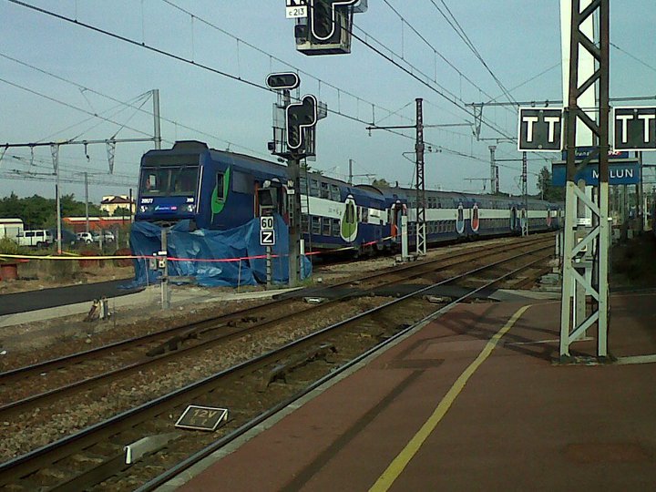

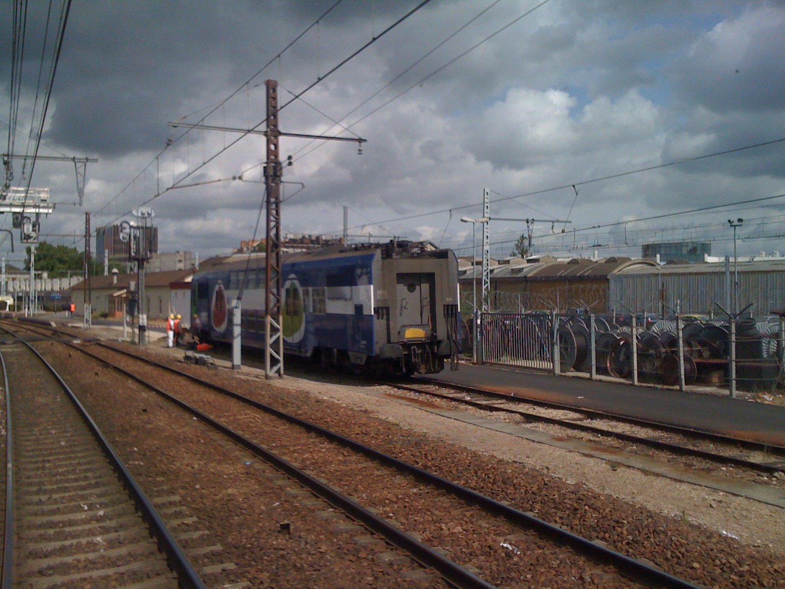

NATman Publication: 26 mai 2011 Publication: 26 mai 2011 Et hop une 20500 a reparer! Lundi (ou mardi), la 20577 au tapis a la suite d'un bisou a 25/27 Km/H avec un heurtoir a Melun! la motrice c'est levée a plus d'un metre, le reste de la rame est garée aux voies sernam la brigade materiel est venu reparer le plus possible pour l'acheminer vers VSG Mes photos sont de pietre qualité, mais beaucoup de collegues s'en sont donné a coeur joie avec leurs appareils!
geant vert Publication: 26 mai 2011 Publication: 26 mai 2011 Mais quel est le c*n qui a mis un heurtoir là aussi nonmais

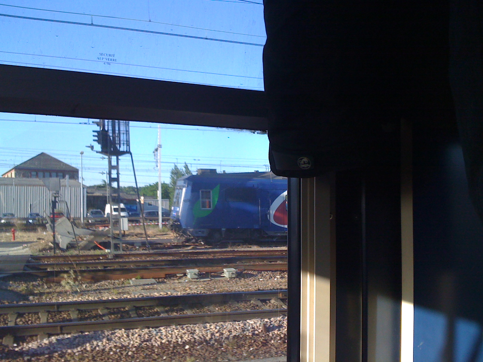

Rigolo Publication: 26 mai 2011 Publication: 26 mai 2011 (modifié) Mais quel est le c*n qui a mis un heurtoir là aussi Pour l'heurtoir c'est celui le long du chemin pour aller à l'ALGECO L'UP et au faisceau ! Et c'est l'acte d'un jeune CRLEL selon Radio Bistro ou Radio Ballast ! C'est du tout au même ! Voici une photo encore plus impressionnante ! Modifié 26 mai 2011 par Rigolo
z20900 Publication: 27 mai 2011 Publication: 27 mai 2011 Qu'est ce qui s'est passé pour que la rame tape dedans ?
NATman Publication: 27 mai 2011 Publication: 27 mai 2011 Qu'est ce qui s'est passé pour que la rame tape dedans ? A mon avis il a pas freiné... Nan serieux je crois qu'il y a eu mesentente entre le P1 MEL et le mecano, mais bon c'est tout pour le CRLEL car la voie en heurtoir est annocée (heurtoir a 150M me semble t'il), et 25/27 KM/H pour une marche en manoeuvre C'EST TROP Surtout quand on sait pas ou on va !!! 1
geant vert Publication: 27 mai 2011 Publication: 27 mai 2011 et 25/27 KM/H pour une marche en manoeuvre C'EST TROP Surtout quand on sait pas ou on va !!! Un attaché TS de la ligne C en détachement sur la D ? lotrela
ADC01 Publication: 27 mai 2011 Publication: 27 mai 2011 Un attaché TS de la ligne C en détachement sur la D ? Je sens comme de la moquerie dans ton propos. okok
Invité necroshine Publication: 27 mai 2011 Publication: 27 mai 2011 Dès lundi formation remplacement semelles de freins pour ce CRL !!!
cytrilon Publication: 27 mai 2011 Publication: 27 mai 2011 encore un qui a trop joué a train simulator lorquu'on envoi des trains a pleine vitesse se manger les heurtoirs histoire de les faire decoller. PS c'est plus possible sur trainz simulator 2010 a cause du KVB. Video:
TGV 8618 Publication: 27 mai 2011 Publication: 27 mai 2011 Pour l'heurtoir c'est celui le long du chemin pour aller à l'ALGECO L'UP et au faisceau ! Et c'est l'acte d'un jeune CRLEL selon Radio Bistro ou Radio Ballast ! C'est du tout au même ! Voici une photo encore plus impressionnante ! Il a tout simplement tenté de lever le bogie avant mdrmdr
Invité SNCF 21 Publication: 27 mai 2011 Publication: 27 mai 2011 C'est un TB 2 qui était sur la 20577 et non un TB 1. Il devait manoeuvrer de V 7 sur V 3 via une voie en tiroir, et à l'ouverture a cru être envoyé sur voie libre en gare ...
Thor Navigator Publication: 27 mai 2011 Publication: 27 mai 2011 (modifié) Salut, je crois qu'il y a eu mesentente entre le P1 MEL et le mecano, mais bon c'est tout pour le CRLEL car la voie en heurtoir est annocée (heurtoir a 150M me semble t'il), et 25/27 KM/H pour une marche en manoeuvre C'EST TROP Surtout quand on sait pas ou on va !!! Ce n'est pas la vitesse max autorisée en marche de manoeuvre qui pose en soi problème (dans certains pays voisins, elle atteint 40 dans certaines configurations), mais l'inadaptation au contexte. On n'aborde évidemment pas un heurtoir à 27 km/h... C'est pas glorieux en tout cas... Christian Modifié 27 mai 2011 par Thor Navigator
Invité JLChauvin Publication: 27 mai 2011 Publication: 27 mai 2011 Oh fatche-de... comme qui dirait. L'a pas fait les choses à moitié, le bougre! Il est plein d'avenir, j'en connais qui ont fini "inspecteur traction" (oui, je parles en ancien franc...) pour moins que çà! Gasp.... nonmais
NATman Publication: 28 mai 2011 Publication: 28 mai 2011 Un attaché TS de la ligne C en détachement sur la D ? ??? Je n'ai pas saisi le sens de la phrase lol !!!
NATman Publication: 28 mai 2011 Publication: 28 mai 2011 Salut, Ce n'est pas la vitesse max autorisée en marche de manoeuvre qui pose en soi problème (dans certains pays voisins, elle atteint 40 dans certaines configurations), mais l'inadaptation au contexte. On n'aborde évidemment pas un heurtoir à 27 km/h... C'est pas glorieux en tout cas... Christian Nous serons tout deux d'accord qu'une marche en manoeuvre doit se faire en fonction de la sitation dans laquelle on est, et que dans les garages, c'est un lieu ou on peut rencontrer une signalisation particulierement complexe (Cv caché, barre de croisement de moins en moins propre..) j'ai en exemple une 22200 qui effectuai une marche en manoeuvre dans le faisceau du Bourget il y a quelques années, et qui a roulé a 29Km/h sur une cale anti dérive de nuit... Gros degats sur la machine et sur la voie...
NATman Publication: 28 mai 2011 Publication: 28 mai 2011 " L'obligation de "marcher en manoeuvre" impose au conducteur de s'avancer AVEC PRUDENCE, sans dépasser la vitesse de 30 Km/H et en se tenant prêt à obéir aux signaux qu'ils pourrait rencontrer ou qui pourraient lui être faits. Lorsque le conducteur est en tête du mouvement ou refoule un véhicule, la vitesse doit être REGLEE en tenant compte du nombre de véhicules de la circulation, du freinage réalisé éventuellement réduit au seul freinage de l'engin moteur et du profil de la voie pour être en meseure de s'arrêter au point indiqué ou si nécessaire dans la partie de voie LIBRE VISIBLE " EXTRAIT de la Bible du mecanicien...
NATman Publication: 28 mai 2011 Publication: 28 mai 2011 C'est un TB 2 qui était sur la 20577 et non un TB 1. Il devait manoeuvrer de V 7 sur V 3 via une voie en tiroir, et à l'ouverture a cru être envoyé sur voie libre en gare ... Merci beaucoup des precisions, car on entent tout et son contraire depuis une semaine... Mais j'ai aussi envie de dire qu'on s'en fout de qui a fait, mais analysons l'incident et tirons les conclusions et les modifs a apporter au comportement des conducteurs dans ces situations la, pour ne plus que ça se repete! 1
