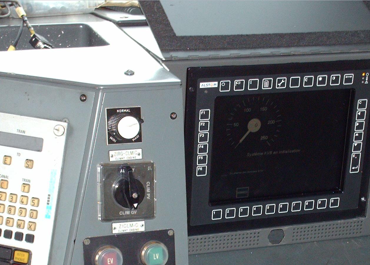

Invité SNCF 21 Publication: 13 juillet 2011 Publication: 13 juillet 2011 quelqu'un sait sur quelle Z2N est monté cet équipement et sa fonction ???
Invité Publication: 13 juillet 2011 Publication: 13 juillet 2011 (modifié) C'est installé sur les 20919 et 20920 (rame 210A) et ce n'est pas en service, mais je ne sais plus ce que c'est. <BR><BR> Modifié 13 juillet 2011 par Ae 8/14

NATman Publication: 13 juillet 2011 Publication: 13 juillet 2011 C'est installé sur les 20919 et 20920 (rame 210A) et ce n'est pas en service, mais je ne sais plus ce que c'est. <BR><BR> C'est pas l'ERTMS?

Julien J Publication: 13 juillet 2011 Publication: 13 juillet 2011 C'est pas l'ERTMS? C'est effectivement l'ERTMS monté il y a deux ans! Petites infos, La 210A est en cours d'équipement de l'ERTMS pour une phase d'essais de deux ans. La 36E est le prototype d'un système permettant de s'affranchir du test KVB lors de la prise de la rame.
