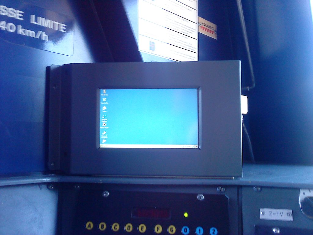

Roukmoute Publication: 9 septembre 2011 Publication: 9 septembre 2011 (modifié) Les rames passées en rénov. trop tôt , et donc sans la mise en place vidéo/sive , vont donc repassé en atelier ? Non, la vidéo-surveillance ne sera mis que sur les rames qui passent en atelier à partir de dorénavant, les autres seront équipées du SIV "communiquant", comme celle-ci () : Ah ben ouais, il faut que le bouzin fonctionne aussi... (CC-SIVE est mon ami ) Modifié 9 septembre 2011 par Roukmoute

cytrilon Publication: 9 septembre 2011 Publication: 9 septembre 2011 Non, la vidéo-surveillance ne sera mis que sur les rames qui passent en atelier à partir de dorénavant, les autres seront équipées du SIV "communiquant", comme celle-ci () : Ah ben ouais, il faut que le bouzin fonctionne aussi... (CC-SIVE est mon ami ) Et encore du windaube quant déciderons ils de passer a linux? Au moins c'est gratuit C'est quoi les BM? Un BM isolé sa fait quoi? Je sait je suis un boulet

Rigolo Publication: 10 septembre 2011 Publication: 10 septembre 2011 Non, la vidéo-surveillance ne sera mis que sur les rames qui passent en atelier à partir de dorénavant, les autres seront équipées du SIV "communiquant", comme celle-ci () : Ah ben ouais, il faut que le bouzin fonctionne aussi... (CC-SIVE est mon ami ) C'est facile de prendre en photo pendant les 3 secondes du démarrage du bordel où Windows est visible ! lotrela

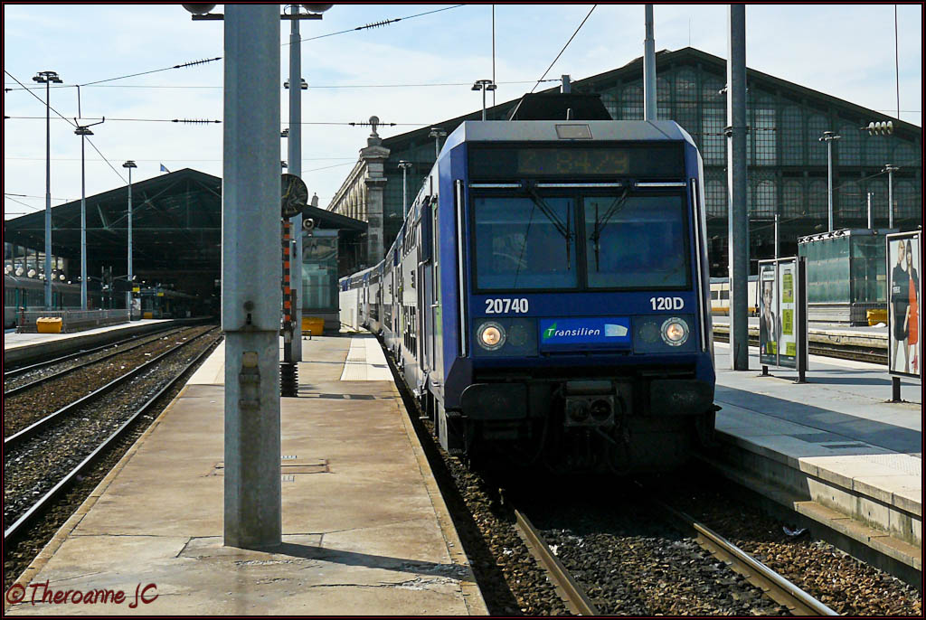

z8479 Publication: 10 septembre 2011 Publication: 10 septembre 2011 salut une intruse en grande ligne a Paris Nord ce midi a+ JC

NATman Publication: 11 septembre 2011 Publication: 11 septembre 2011 (modifié) salut une intruse en grande ligne a Paris Nord ce midi a+ JC Arf c'est surement suite à l'incident catenaire de la souterraine, une rame bloqué voie 41 sans mecano dedans et une mise en stationnement intempestive!!! et hop, encore en retard a Creil revoltages Modifié 11 septembre 2011 par NATman

z8479 Publication: 11 septembre 2011 Publication: 11 septembre 2011 salut Arf c'est surement suite à l'incident catenaire de la souterraine, une rame bloqué voie 41 sans mecano dedans et une mise en stationnement intempestive!!! et hop, encore en retard a Creil non du tout juste un acheminement JS > LDX pour modif d'anti enrayeur a+ JC
