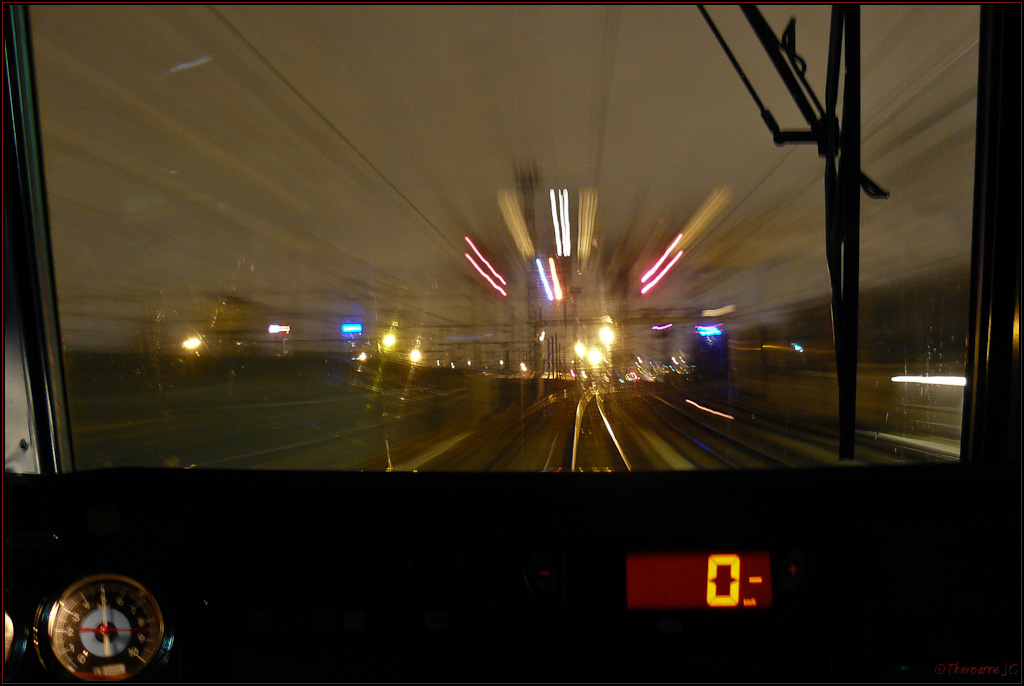

z8479 Publication: 10 janvier 2012 Publication: 10 janvier 2012 salut petit soucis technique ce soir en sortant la 85D du Landy ça déconnais dans les 2 cabine a+ JC 1
Julien J Publication: 11 janvier 2012 Publication: 11 janvier 2012 salut petit soucis technique ce soir en sortant la 85D du Landy ça déconnais dans les 2 cabine a+ JC C'est moche ça. Vu ce qui est touché sur la chaine AE, je dirais oups! Un petit oubli vite réparé mais bien gênant pour le conducteur.
Invité Publication: 11 janvier 2012 Publication: 11 janvier 2012 Ca doit pouvoir se réparer en jetant un coup d'oeil sous un des escaliers de remorques, non ?
geant vert Publication: 11 janvier 2012 Publication: 11 janvier 2012 salut petit soucis technique ce soir en sortant la 85D du Landy wââââhhhh, fais gaffe, il y a le décor qui se déplace helpsoso
Julien J Publication: 11 janvier 2012 Publication: 11 janvier 2012 Ca doit pouvoir se réparer en jetant un coup d'oeil sous un des escaliers de remorques, non ? Oui, en 202000 extrémité 2, il faut regarder les deux CC liés au KVB et la présence des deux cartes électronique (dans les boites métaliques en bas à gauche). De plus, il faut regarder roue 8 de la même caisse le branchement du capteur vitesse. Si tout est en ordre, les cartes ont vraisemblablement cramé car resté en place lors des essais ATEC.
