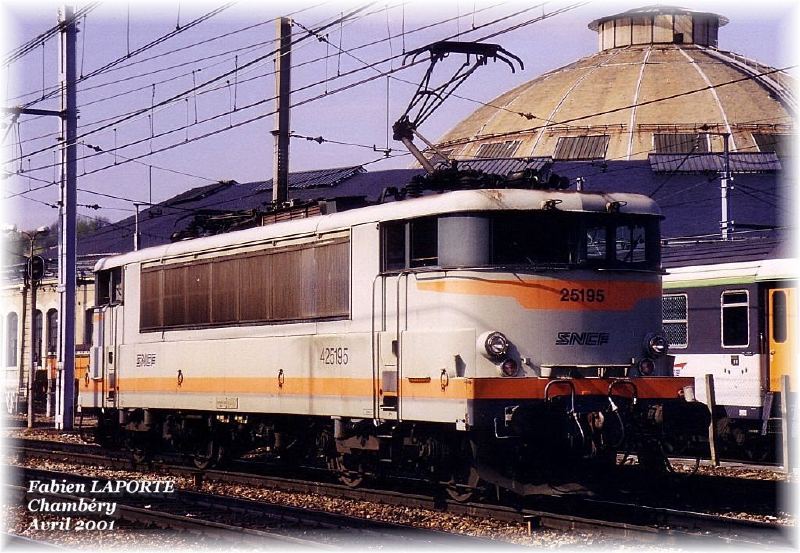

Roukmoute Publication: 6 novembre 2012 Publication: 6 novembre 2012 Salut ! Allo, Chef? Je crois qu'elle est en panne la 25195... ??? http://www.trains-en-voyage.com/forum/spot-circul/62941-bb-25195-chambery-en-2001-a.html
Invité technicentre Publication: 8 novembre 2012 Publication: 8 novembre 2012 Pardon, pas précisé... Z 25195... Résultat des courses: Plats flottants du pupitre éclatés...... Ras après remplacement du pupitre entier.
Invité 5121 Publication: 8 novembre 2012 Publication: 8 novembre 2012 Pardon, pas précisé... Z 25195... non plus ... Z-20195 non plus, ni ZR-25195, à la rigueur Z-20595
Invité technicentre Publication: 8 novembre 2012 Publication: 8 novembre 2012 (modifié) Oui, hips!!! Z 20695... 98D... Pas taper, bobo la tête... Putain, bosser 2 jours avec c eputain de numéro devant les yeux et pas moyen de le mémoriser okok Modifié 8 novembre 2012 par technicentre
