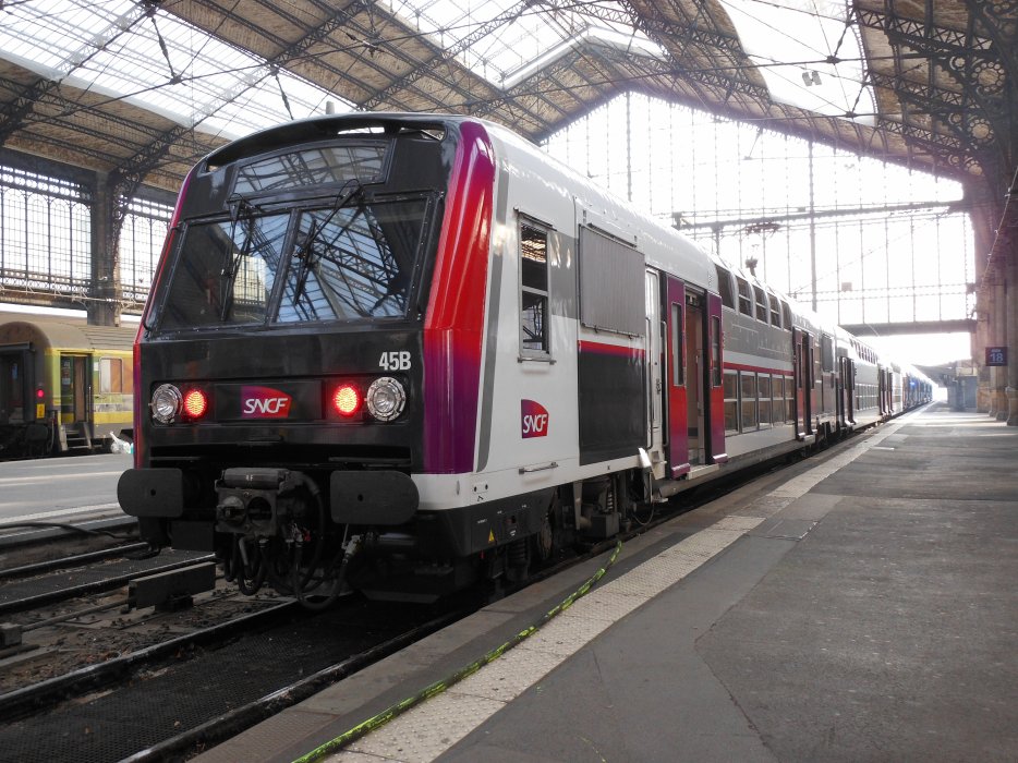

untrainnet Publication: 13 décembre 2013 Publication: 13 décembre 2013 Hello la 45 B toute carmillonée à Paris Austerlitz GL le 12/12/2013. http://untrainnet.skyrock.com/ 5
Esperluette Publication: 13 décembre 2013 Publication: 13 décembre 2013 Chouette! Cette livrée est du plus bel effet.
cc27001 Publication: 13 décembre 2013 Publication: 13 décembre 2013 on dirait pas que cette saucisse a 30 ans 1
