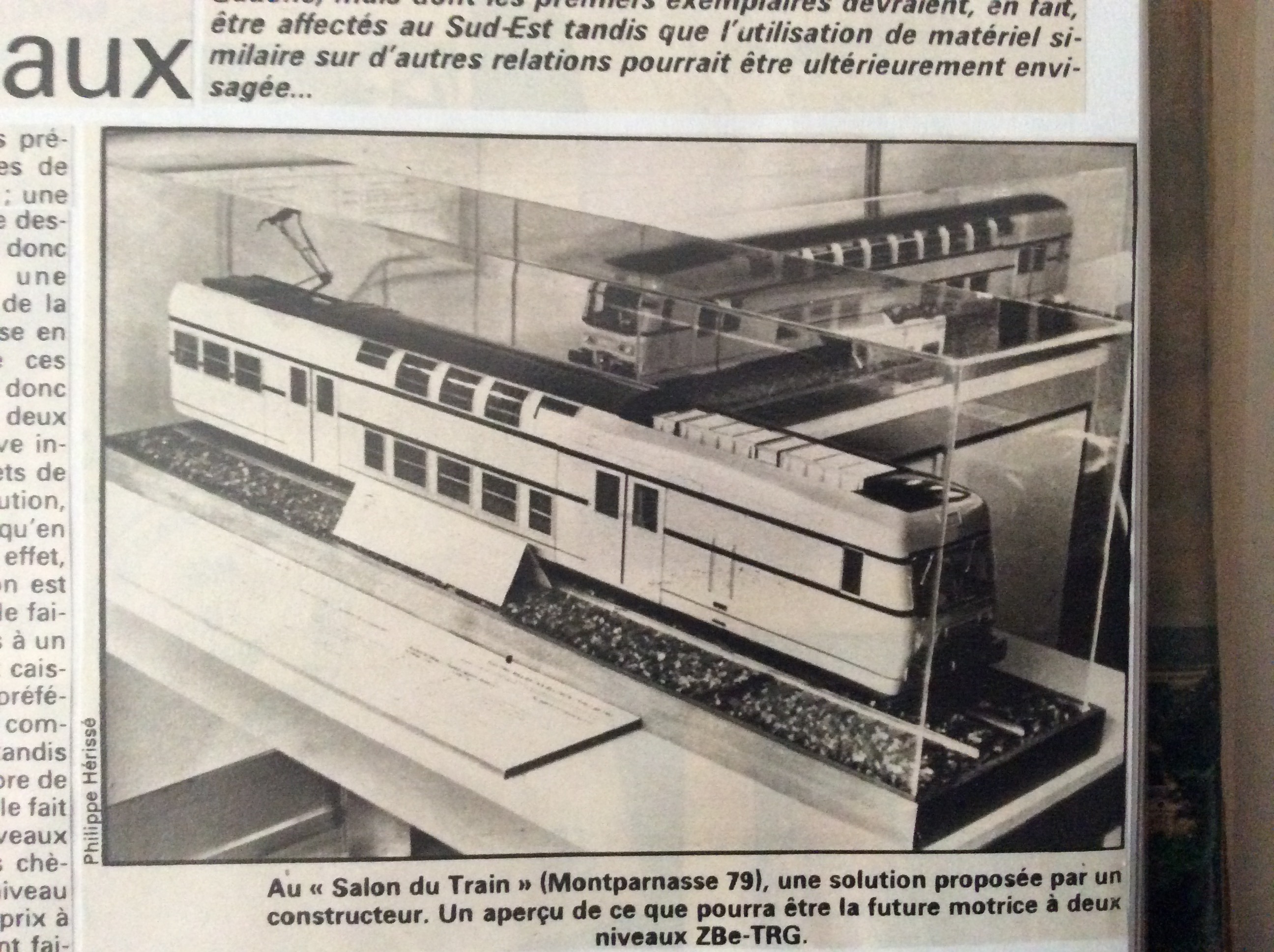

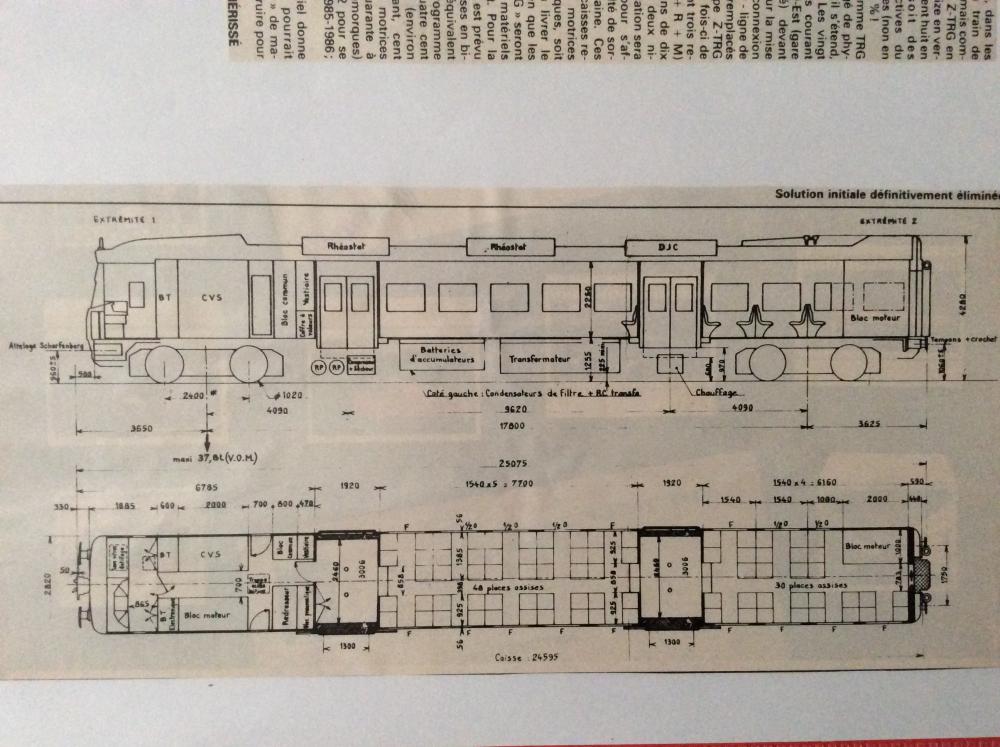

z 5300 driver Publication: 25 février 2016 Publication: 25 février 2016 J'ai retrouvé dans mes archives des coupures de presse LVDR de l'épique. Un projet abandonné de motrice un niveau et la version plus aboutie mais en livrée VB2N. 7
CRL COOL Publication: 25 février 2016 Publication: 25 février 2016 Je me souviens de ces esquisses des futures Z2N..... Des LVDR de 1978 ou 1979..... La déco grise/ orange type VB2N aurait eu de l'allure aussi sur ces autom......

BUDD Publication: 26 février 2016 Publication: 26 février 2016 Sur 25 février 2016 at 09:23 , z 5300 driver a déclaré: J'ai retrouvé dans mes archives des coupures de presse LVDR de l'épique. Un projet abandonné de motrice un niveau et la version plus aboutie mais en livrée VB2N. Sur l'étude de cette motrice à un niveau on reconnaît déjà l'approche de la futur motrice Z2N de la cabine jusqu'à la première porte d'accès voyageurs. Ensuite on est encore dans la logique du transformateur à plat sous caisse comme sur les récentes Z 6400 et Z 8100 en cours de construction à cette époque. On se rend bien compte que c'est l'appareillage qui dicte les règles de construction. L'apparition de transformateurs compacts et plus verticaux destinés à être installés dans la caisse plutôt qu'en dessous (comme sur le TGV Sud-Est dès 1978) va permettre de libérer le centre de l'automotrice pour y insérer un second niveau, c'est certainement l'acte de naissance de la motrice Z2N telle que nous la connaissons aujourd'hui. Pour ce qui est des remorques, quand on connait la solidité des VB2N sorties en 1975 et qui roulent toujours, je pense que c'était un excellent choix. Apres avoir roulé sur Z2N tous types pendant ving ans, je n'ai aucun mal à dire que c'est un très bon matériel et qui en plus s'adapte bien aux besoins actuels sur les lignes banlieue. Mon coup de cœur est quand même pour les Z 5600/8800 à moteurs continus pour leur douceur de conduite et leur fiabilité. 1

Invité 5121 Publication: 26 février 2016 Publication: 26 février 2016 Il y a 5 heures , BUDD a déclaré: Sur l'étude de cette motrice à un niveau on reconnaît déjà l'approche de la futur motrice Z2N de la cabine jusqu'à la première porte d'accès voyageurs. Ensuite on est encore dans la logique du transformateur à plat sous caisse comme sur les récentes Z 6400 et Z 8100 en cours de construction à cette époque. ce qui veut dire en effet que c'est d'emblée une 8800 qui avait été étudiée. Je n'avais pas fait attention à ce détail
RIB60 Publication: 26 février 2016 Publication: 26 février 2016 C'est bien une motrice bi-courant qui était prévue dès le départ, néanmoins, au tout début des années 80, la technique ne permettait pas encore de caser tout l'appareillage dans l'espace disponible. Il a donc été choisi de produire d'abord une version 1500V de la motrice, pour commencer à rajeunir le parc banlieue et RER C, en attendant de pouvoir lancer la production de la version bi-courant quelques années plus tards.

Invité 5121 Publication: 27 février 2016 Publication: 27 février 2016 (modifié) pas trop d'accord. Les 8800 ont suivi les 5600 de très près, pas quelques années plus tard. A vrai dire, juste à la suite des 5600. 5703 : 30.5.85 5704 : 20.6.85 8801-8802 2.7.85 1° tranche : 5600 pour le SE 2° tranche : 5600 pour le RER-C 3° tranche : 8800 pour ce qui s'appelait alors la VMI Connaissant les besoins en matériel bicourant, il était judicieux d'étudier d'emblée cette variante pour avoir une base commune. Il est plus facile de retirer de l'appareillage que d'en rajouter. Les dessins montrent que l'idée de départ d'utiliser des 5300 était déjà assez loin derrière, bien que les dernières aient été livrées fin 75. n'oubliez pas que les 5600 ont au moins une dizaine de sièges de plus que les 8800. Pour du matériel destiné à évoluer en permanence sous 1500 V, il aurait été idiot de ne pas en profiter. Cette option s'est révélée juste, puisque les 5600 ne sont pas au chômage, il y a assez de dessertes 1500 V pour bien les occuper. PS: d'après Redoutey, un élément à 4 caisses de 5600 emporte 1021 voyageurs, un 8800 seulement 985 soit tout de même 26 places de moins Modifié 27 février 2016 par 5121
