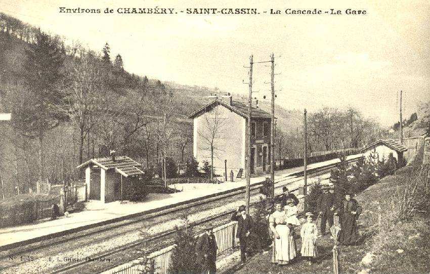

IGS4 Publication: 16 juin 2010 Auteur Publication: 16 juin 2010 Autrefois, en block manuel, certains sémaphores était situés au droit ou aux abords immédiats du bâtiment des voyageurs La conduite à tenir par un mécanicien arrêté devant un sémaphore fermé était alors la suivante . . . L'implantation des sémaphores (mécanique ou lumineux) en sortie de gare a permis de supprimer ces dispositions d'une époque aujourd'hui révolue Sémaphores situés au droit ou aux abords immédiats du bâtiment des voyageurs Section Chambéry - Saint-André-le-Gaz Des sémaphores de type PLM à l'ancienne gare de Saint-Cassin la Cascade (Savoie)

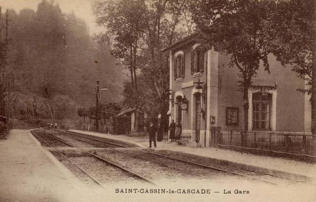

IGS4 Publication: 16 juin 2010 Auteur Publication: 16 juin 2010 Une autre vue de l'ancienne gare de Saint-Cassin la Cascade (Savoie)

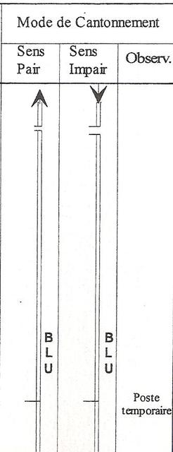

IGS4 Publication: 2 juillet 2010 Auteur Publication: 2 juillet 2010 Un p'tit doc sur la mise en service du BAPR sur Le Mans - Tours: BAPR Le Mans Tours.pdf Merci à toi pour cette documentation Dans la documentention en question il est fait état de BMU (Block manuel de double voie type SNCF - Chapitre 1) alors qu'en réalité la section : Arnage - Château-du-Loir - La Membrolle-sur-Choisille était équipée du BLU (Block manuel de double voie type Lartigue uniformisé - Chapitre 2) Sens impair - Arnage (sémaphore 7) - Château-du-Loir - La Membrolle-sur-Choisille (carré 1) Sens pair - La Membrolle-sur-Choisille (signal 102) - Château-du-Loir - Arnage (carré 6) Le block était interrompu à la traversée de la gare de Château-du-Loir La preuve . . .
