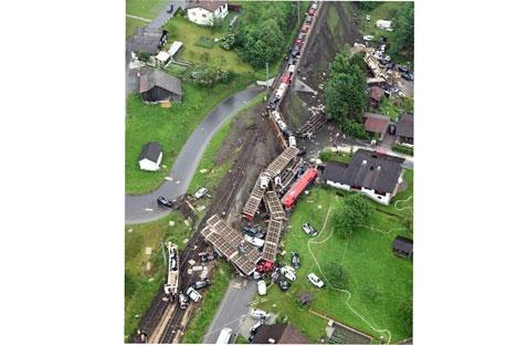

mikado74 Publication: 16 juin 2010 Publication: 16 juin 2010 (modifié) Bonjour, J'ai cela qui vient de tomber .... un sacré tas mais pas de blessés ... ça frôle le miracle ! http://www.tdg.ch/ac...iche-2010-06-16 Spectaculaire accident ferroviaire en Autriche accident | Dans la nuit de mardi à mercredi, un train transportant des voitures a déraillé à Außerbraz en Autriche. Aucun blessé grave n’est à déplorer, seulement de lourds dégâts matériels. Le train de marchandises a quitté la voie ferrée dans la nuit de mardi à mercredi aux environs de trois heures du matin. Sur les seize wagons que comprenait le train, quatre wagons ont d’abord déraillé à Außerbraz, dans la région du Vorarlberg. Le reste du convoi est sorti des rails une centaine de mètres plus loin. La locomotive a été projetée tout près d’une maison, à trois mètres seulement du pas de la porte. Le conducteur n’est que légèrement blessé. Le pire a été évité. Le train mesurant 548 mètres de long et pesant 770 tonnes, transportaient des voitures neuves, quinze à vingt véhicules par wagon. Ce sont donc surtout des dégâts matériels importants qui sont à déplorer. Les chemins de fers autrichiens, ÖBB, supposent qu'un défaut technique est à l’origine de l’accident. Une enquête a été ouverte. Le déblaiement des épaves devrait durer jusqu’à la fin de la semaine. Le trafic pourrait reprendre à ce moment-là Modifié 17 juin 2010 par CRL COOL ajout du texte de la citation

mikado74 Publication: 17 juin 2010 Auteur Publication: 17 juin 2010 Oui ce sont en fait les mêmes trois photos de la Tribune de Genève ce matin.

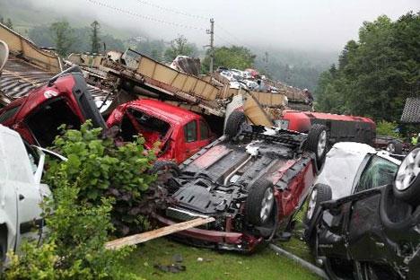

stephou29 Publication: 28 juin 2010 Publication: 28 juin 2010 De nouvelles photos du carton.... Deraillement en Autriche nouvelles photos.zip Impressionnant !! Les voitures ont atterri dans les jardins ! un nouveau mode de livraison a domicile ?

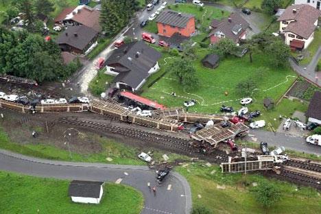

anaur Publication: 28 juin 2010 Publication: 28 juin 2010 Y sont pas passé très loin de la catastrophe nos amis Autrichiens!!!!!!! Incroyable,pas une seule maison touchée!!!!!!!
