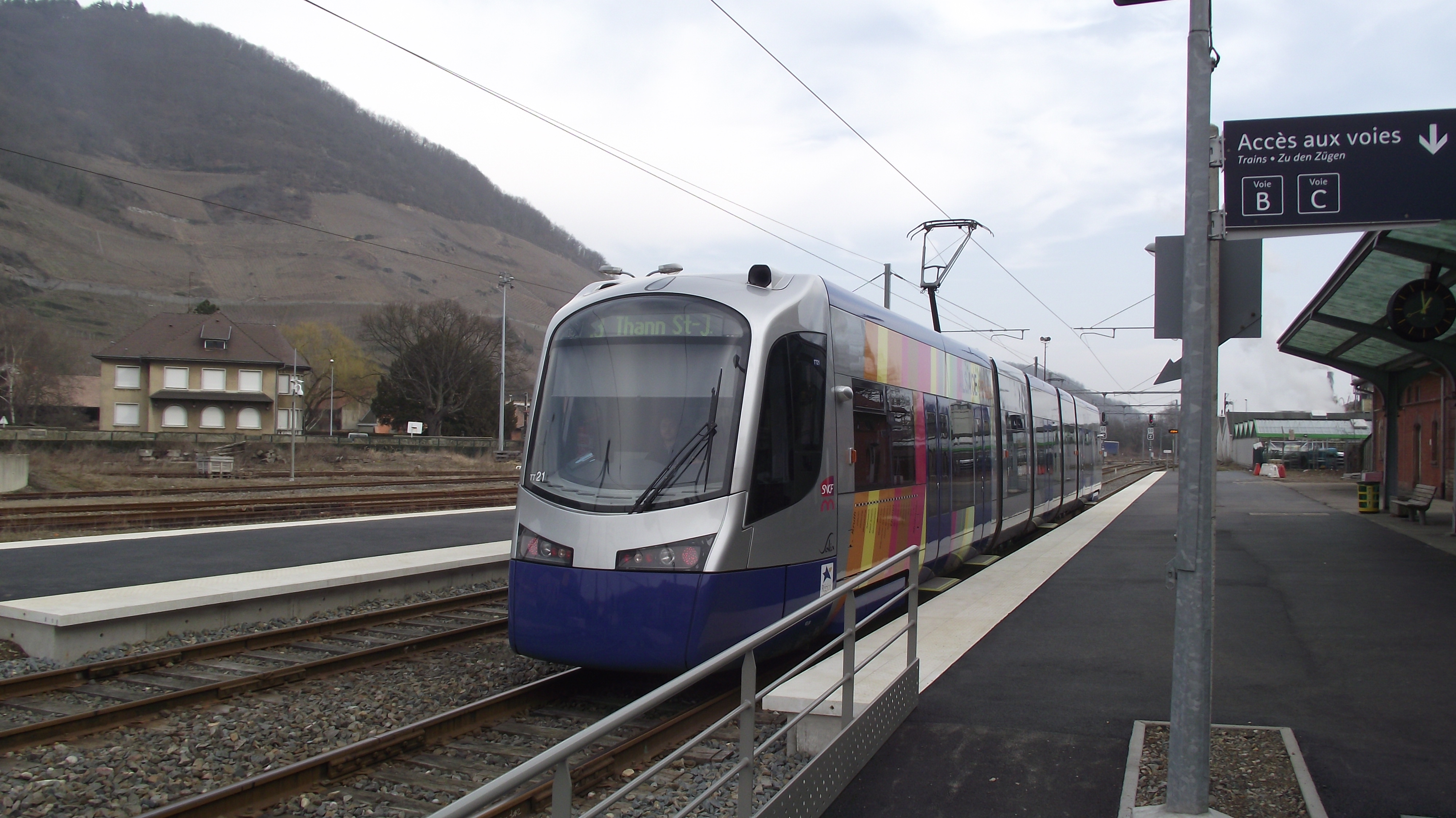

TER200 Publication: 27 avril 2014 Publication: 27 avril 2014 Tu es sûr que c'est une caténaire légère à un seul fil ? Parceque sur Nantes Chateaubriant c'est de la caténaire 25KV classique (porteur +ligne de contact) alors que la vitesse est limitée à 100 et que la ligne est interdite à autre chose que les trams...C'est bien du fil unique :
ADC01 Publication: 28 avril 2014 Publication: 28 avril 2014 Et pas du 25 000 sur tout le parcours, après le gare de Nantes, c'est du 750 volts
Mak Publication: 28 avril 2014 Publication: 28 avril 2014 (modifié) Et pas du 25 000 sur tout le parcours, après le gare de Nantes, c'est du 750 voltsTout à fait fil trolley régularisé en 750 v et ensuite caténaire classique 25 Kv avec fil de contact + fil porteur, la logique aurait été la situation inverse caténaire en 750v (là où les intensités sont fortes) et fil trolley en 25 KVC'est bien du fil unique : MerciEffectivement,les alsaciens ont été plus logiques que les Nantais.. Modifié 28 avril 2014 par Mak

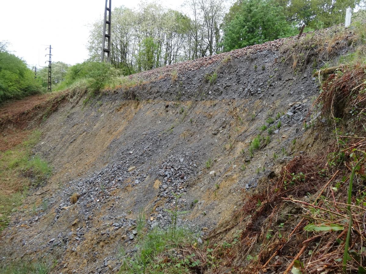

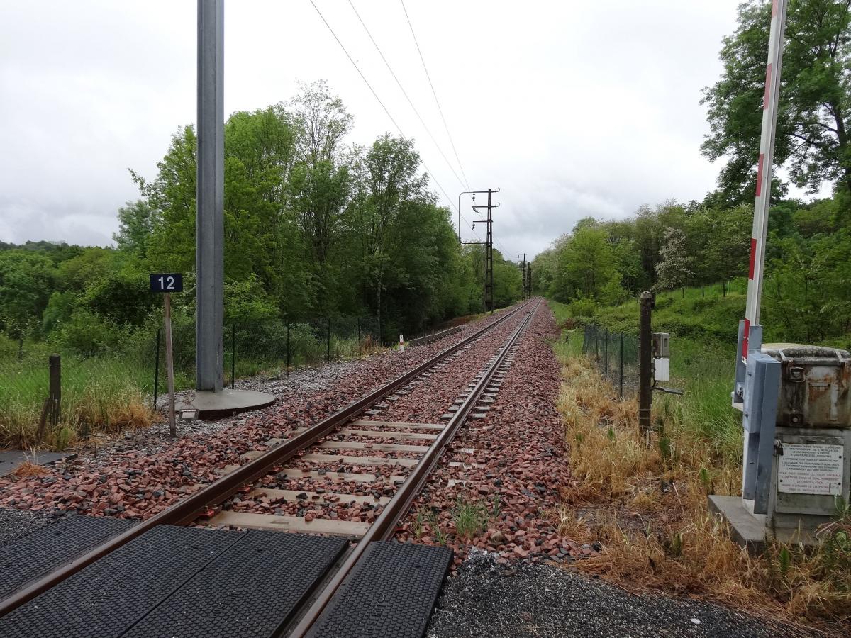

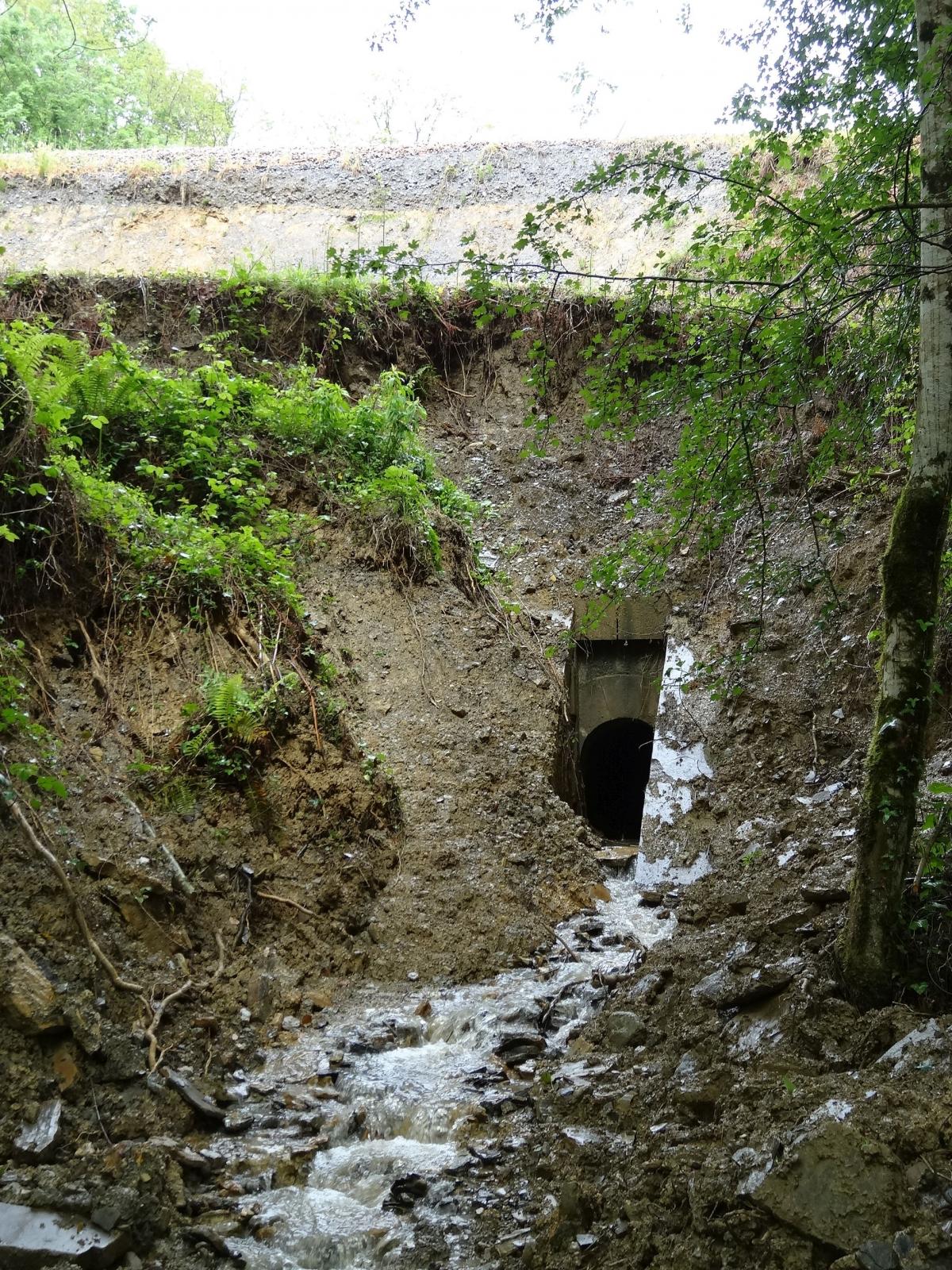

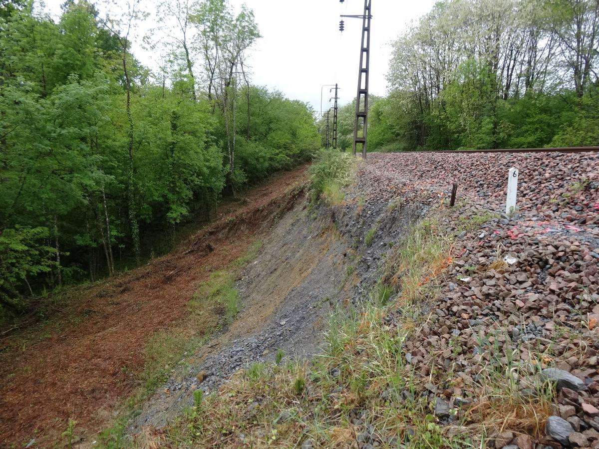

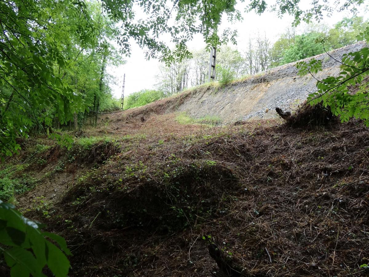

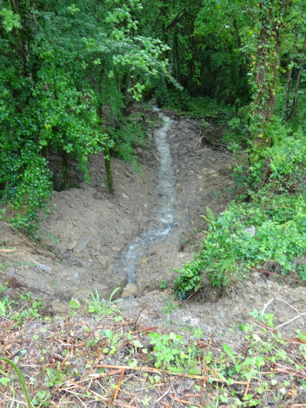

tomtit Publication: 2 mai 2014 Publication: 2 mai 2014 Pour en revenir au sujet: au moins 2 mois avant la réouverture de la ligne entre Pau et Oloron. Pour lire l'article, cliquer ici. Quelques photos de l'endroit où le talus a glissé: Le PN 12 à quelques dizaines de mètres en aval: Le talus vu d'en haut: On voit les différentes couches du sol: Vue vers le bas. Il y a un autre talus en bas du 1er; là aussi, le terrain est très instable, gorgé d'eau et fissuré: Depuis le bas, l'exutoire et les 2 talus successifs:
