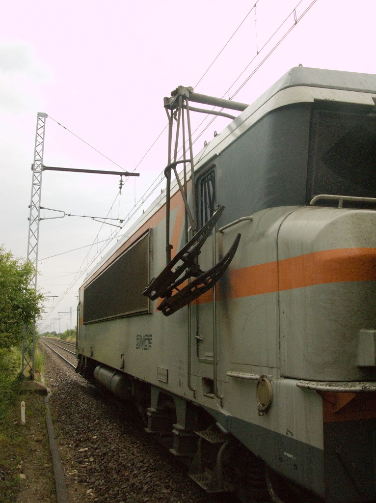

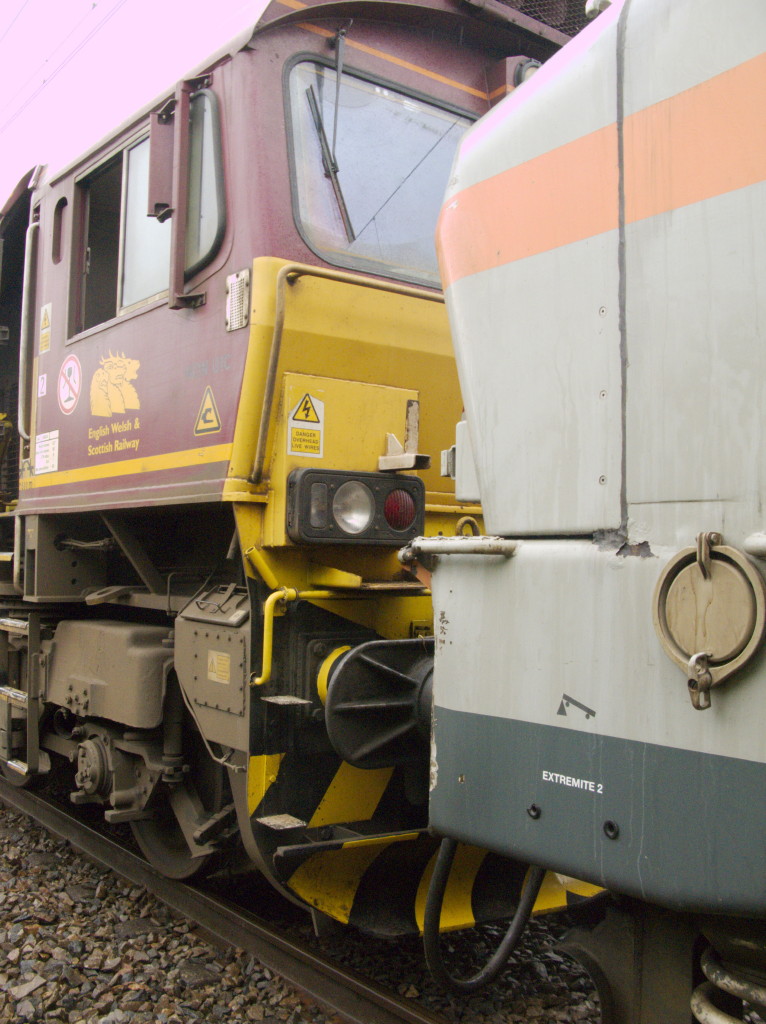

BB4100 Publication: 5 juillet 2010 Publication: 5 juillet 2010 (modifié) - l'incident caténaire de Châteauroux s'est produit avant celui de Brétigny; avant la gare de Châteauroux, la BB 7200 du Lunéa 3730 a enroulé la caténaire dans son pantographe. A partir de 08h30, création d'une VUT Lothiers - Châteauroux (garage de tous les fret et priorité aux TER et autres trains de voyageurs). Utilisation d'un Diesel ECR pour amener le 3730 à Chateauroux, utilisation d'un Diesel Fret SNCF pour ramener en arrière le Talgo 474 (bloqué derrière 3730) et les 200 clients transférés dans 4 bus pour Paris car l'incident de Brétigny venait déjà de se produire. Bertrand Salut! j'étais dans le 3730 (Lunéa multitranches en provenance de Luchon, Latour de Carol et Cerbère) qui a perdu son panto. La caténaire n'a pas été enroulée, mais des bras de rappel antibalançant ont été emportés, c'est très certainement ce qui a améné le Talgo 474 à demander le secours. Le 3730 avait déjà percuté des arbres tombés sur la voie du côté de Brive, entrainant un arrêt d'urgence (et ma presque chute de la couchette ) vers 4h du matin, retardant le train d'environ 2h. Ensuite, à 6h30, le train s'est à nouveau immobilisé en ligne car le panto 1 de la BB 7291 était arraché. Sentant le captage faiblir, le mécano a même levé le panto avant (panto 2) ce qui a déclenché un amorçage entre le panto arraché et la caisse de la loco, perçant la tôle sur le côté gauche de la cabine 1. L'astreinte caténaire de Chateauroux est arrivée vers 8h30 pour déposer le panto. Un Class 66 d'ECR est ensuite arrivé à 9h15 à contre voie pour porter le secours par l'avant. Le 3730 est alors arrivé à Chateauroux vers 10h15. Les essais de la 7291 avec un seul panto ayant été concluants, il a été décidé de la poursuite du train. Des croissants et des bouteilles d'eau ont été embarqués pour les voyageurs. Au départ de Chateauroux, nous avons appris que la caténaire était tombée à Brétigny et que le train serait terminus Vierzon. Les voyageurs ont été invités à se reporter sur d'autres trains, détournés par St Pierre des Corps, notamment le TGV 5296 Brive - Lille. Ce TGV a ensuite marqué un arrêt supplémentaire à Massy TGV, arrêt obtenu de haute lutte par un CTT durant le trajet, alors que le seul arrêt prévu en région parisienne était Marne la Vallée... Les voyageurs sont finalement arrivés à Paris 15h30. C'est vrai qu'on finit par se demander s'il y a encore quelqu'un qui dirige quelque chose dans ce pauvre chemin de fer. Le bon sens, ça sert dans toutes les activités humaines mais ça semble être devenu un gros mot dans notre société qui se veut moderne. Et pas qu'au chemin de fer. Le CTT dont je parle était en vacances mais a fait remuer tout PRG pour obtenir l'arrêt à Massy, rendant service aux presque 300 personnes qui y sont descendues. Ça fait plaisir de voir des gens se bouger pour faire en sorte que les choses aillent mieux (ou en tous cas moins mal) revoltages Modifié 5 juillet 2010 par BB4100

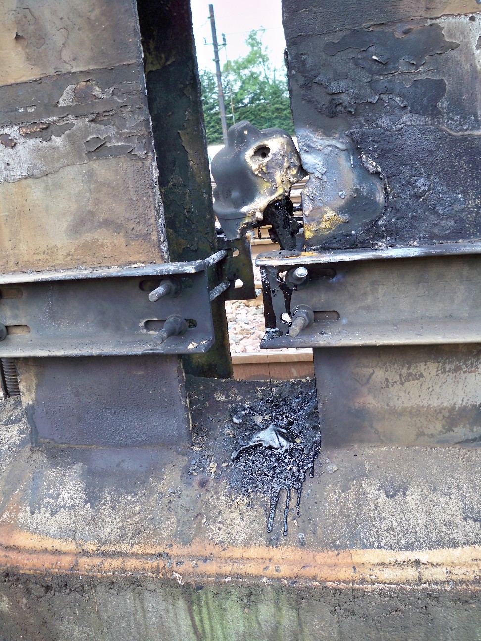

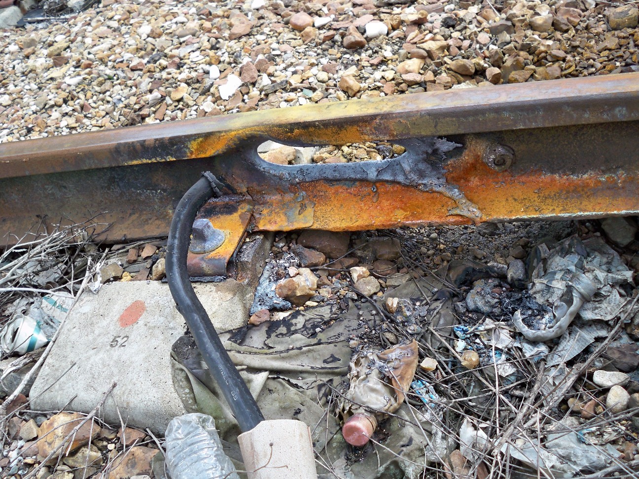

BB4100 Publication: 5 juillet 2010 Publication: 5 juillet 2010 (modifié) La vaaaaaaaaaaaaache!!!!! koiquessekoiquessekoiquessekoiquessekoiquesse:blink: Je connaissais le rail cassé, mais pas le rail fondu! Bonjour, Dès que l'on a eu acté le détournement du TGV 5296, nous avons déclenché un arrêt commercial à Massy TGV en remplacement de celui de Juvisy puisqu'on ne pouvait desservir cette dernière gare. L'ASCT du TGV 5296 a été avisé avant l'arrêt à Vierzon, ainsi que pour lui annoncer son détournement et ensuite pour le prévenir qu'il récupérerait une bonne partie des clients du 3730 à Virezon. Et le conducteur du 5296 a redemandé confirmation de l'arrêt avant son entrée sur LGV à St Pierre, ce qui fut fait. Alors question "haute lutte" et "remuer tout PRG", J'étais en compagnie du CTT et je peux te dire qu'il a transpiré des grosses gouttes pour avoir son arrêt à Massy... Modifié 5 juillet 2010 par BB4100
Invité louis44 Publication: 6 juillet 2010 Publication: 6 juillet 2010 Utilisation d'un Diesel ECR pour amener le 3730 à Chateauroux Bon alors comme ça, le seul diesel dans le coin c'était une Class 66... youpi ! Bah le rail... combien de jours, de semaines de boulot? @ JLChauvin, je confirme : la gestion par activités et le cloisonnement, ça va (plus ou moins) en situation normale, mais en perturbée, ça ne va plus du tout ! Or la bonne gestion, ce n'est pas de faire comme si tout allait toujours bien, en faisant des conditions (tendues) pour que ça aille pas trop mal en situation bonne et en ignorant délibérément les perturbations possibles... la bonne gestion, c'est de faire bien en situation perturbée... et là y a du mal... mdrmdr
