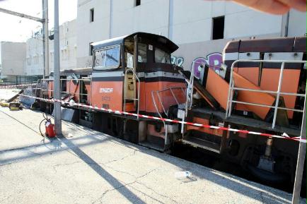

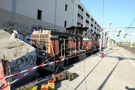

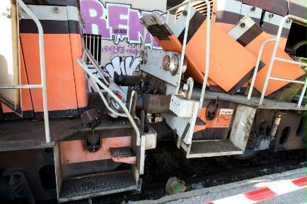

nissart06 Publication: 9 juillet 2010 Publication: 9 juillet 2010 http://www.ledauphin...445&xtor=RSS-27 voila 3 photos que j'ai trouve sur le net concernant cet incident
Invité JLChauvin Publication: 9 juillet 2010 Publication: 9 juillet 2010 Je ne connais pas l'endroit, mais au vu des photos, il m'étonnerait beaucoup que pour rentrer sur cette voie là il n'y ai pas de signalisation plus restrictive que RR30 + A. RR + A + BJ, RR + A + G, rouge cli, blanc? Dans tous les cas, on n'arrive pas sur un butoir plein pot, il s'est fatalement passé autre chose... que l'enquête déterminera. Mais sur ce sujet comme d'autres je lis des explications alambiquées qui me font dresser le peu de cheveux qu'il me restent sur la tête! On en est déjà rendu à ce point de de "n'importe quoi pourvu que çà roule"? C'est grave, très grave... Signé, l'Ayatollah du règlement (dixit un Chef d'UP...)! okok
Invité SNCF 21 Publication: 9 juillet 2010 Publication: 9 juillet 2010 Ca va finir comme pour le mec qui a monté la rame TGV 60 sur le talus à Dijon Ville en 2006 en refoulant ... Parait que l'agent de manoeuvre était en tête, mais il a pas eu le temps de réagir !!!! ben voyons ... Y a pas eu de suite ! Ben oui, la paix sociale. Et comme y a pas d'ATESS ni BG sur les Y, ben ce sera la parole des CRLO contre les enquêteurs ... Et on se gardera bien d'échauffer les esprits. Et pour en rajouter une couche, qu'est ce qu'on aurait voulu entendre si ça avait été des gars du privé ... Mais c'est vrai qu'à la SNCF, la qualification est meilleure qu'ailleurs, la preuve !!!! Donc, mon avis (qui n'engage que moi, je le précise) : il sont arrivés "plein pot" (parce que ça va jamais assez vite ou qu'est ce qu'on ferait pas pour gagner 10 secondes à la FS ...), et boum !!! Et cette voie là est bien à VL 30.
Roukmoute Publication: 9 juillet 2010 Publication: 9 juillet 2010 (modifié) Donc, mon avis (qui n'engage que moi, je le précise) : il sont arrivés "plein pot" (parce que ça va jamais assez vite ou qu'est ce qu'on ferait pas pour gagner 10 secondes à la FS ...), et boum !!! Et cette voie là est bien à VL 30. Qu'est-ce que c'est que cette façon de cracher sur des agents sans savoir ??? Tu fais bien de préciser que ça n'engage que toi. Pfff. Et comme y a pas d'ATESS ni BG sur les Y, ben ce sera la parole des CRLO contre les enquêteurs ... Et on se gardera bien d'échauffer les esprits. Tandis que toi, s'il t'arrivera quelque chose de ton fait, quand ton chef viendra te voir sans apporter de billes, tu vas tout reconnaitre sans rien omettre, ou bien ? Modifié 9 juillet 2010 par Roukmoute
CRL COOL Publication: 10 juillet 2010 Publication: 10 juillet 2010 Je ne connais pas l'endroit, mais au vu des photos, il m'étonnerait beaucoup que pour rentrer sur cette voie là il n'y ai pas de signalisation plus restrictive que RR30 + A. RR + A + BJ, RR + A + G, rouge cli, blanc? Dans tous les cas, on n'arrive pas sur un butoir plein pot, il s'est fatalement passé autre chose... que l'enquête déterminera. Mais sur ce sujet comme d'autres je lis des explications alambiquées qui me font dresser le peu de cheveux qu'il me restent sur la tête! On en est déjà rendu à ce point de de "n'importe quoi pourvu que çà roule"? C'est grave, très grave... Signé, l'Ayatollah du règlement (dixit un Chef d'UP...)! C'est une voie courte accessible à 30 km/h, pas plus, çà c'est sur.... En venant du dépot (V2 Cavaillon) ou du Nord (V1 Lyon), je me demande s'il n'y a pas une bande jaune "Voie courte"....
luxemburg Publication: 10 juillet 2010 Publication: 10 juillet 2010 J'essayerai de trouver le codeli d'Avignon.
zoom 45 Publication: 10 juillet 2010 Publication: 10 juillet 2010 Sur la 3éme photos on voit que la voie est trés courte(distance butoir/signal de sortie), donc RR30+Avertissement(et peut-être même la bande jaune). A mon avis ils ont dû croire qu'ils restaient sur principale, mais quand ils se sont apperçus de l'erreur, c'était déja trops tard.
