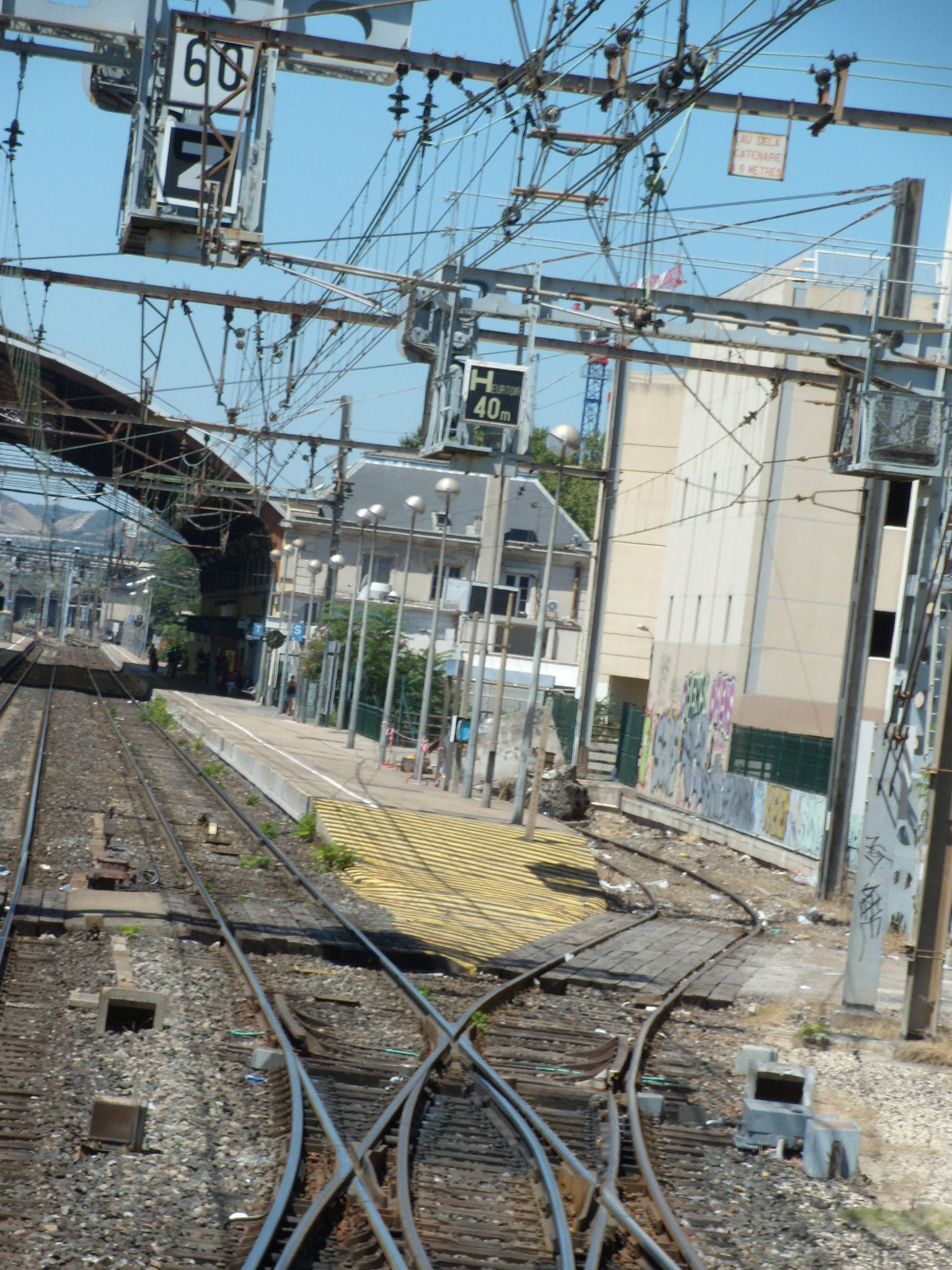

Invité louis44 Publication: 19 juillet 2010 Publication: 19 juillet 2010 Merci pour vos explications signa... cela dit, puisque il y a RR + A (+ BJ?) et donc pas de Imp ou Heurtoir 150 m , dans quelles conditions et en complément de quelle signa utilise-t-on le tableau Imp ou Heurtoir à 150 m ? Oui je sais avec mes questions... controleursncf
mikado74 Publication: 20 juillet 2010 Publication: 20 juillet 2010 (modifié) Le tableau en gare d'Avignon Bonjour, Donc deux choses : - Pas de doute, tout lui indiquait de ralentir à 30 km/h et que ça allait vite s'arrêter devant. - A la vue de cette image, même avec l'effet de compression des distances avec le zoom, de 4 ans d'expérience de CRLO sur Y 8000, je reste dans l'idée que même à 30 km/h avec deux Yoyo ça faisait juste pour taper l'urgence si la réaction s'est produite au passage sur la TJD (dernier endroit pour s'aperçevoir de l'erreur d'itinéraire). 4 sabots seulement c'est pas Byzance et comme je vous disait l'autre jour, si les engins arrivaient d'un entretiens ou même d'un changement de semelles par un CRLO (tâche dévolue au CRLO sur certains chantiers), le freinage n'en était que diminué. C'est le défaut de ces engins car le point de contact à neuf est de l'ordre de 1 ou 2 cm jusqu'à ce que la semelle ai bien pris la forme de la table de roulement ... Pour ma part, j'ai toujours observé la position des aiguilles devant moi même si l'itinéraire est sensé être bon (d'autant qu'au Fayet dans les faisceaux tout est non-talonnable) , ce qui évite d'être emmerdé au passage si erreur d'aiguillage (et vers la fin on était notre propre aiguilleur qui plus est). Est-ce que l'on sait à quelle vitesse ils ont tapé ? Moi à vu de pif je dirais que si le BPURG a été tapé sur la TJD, ils devaient encore être à environs 7 ou 10 km/h au choc ... suffisamment pour qu'ils se montent dessus (le heurtoir a visiblement absorbé une partie de l'inertie) et pas assez pour qu'ils s'encastrent littéralement l'un dans l'autre. Modifié 20 juillet 2010 par mikado74
luxemburg Publication: 20 juillet 2010 Publication: 20 juillet 2010 Est-ce que l'on sait à quelle vitesse ils ont tapé ? Moi à vu de pif je dirais que si le BPURG a été tapé sur la TJD, ils devaient encore être à environs 7 ou 10 km/h au choc ... suffisamment pour qu'ils se montent dessus (le heurtoir a visiblement absorbé une partie de l'inertie) et pas assez pour qu'ils s'encastrent littéralement l'un dans l'autre. Le CRLO avait sauté avant, les locos n'ont pas parlé, et, comme la vitesse n'est pas enregistrée... Cela sera dur à dire
Invité louis44 Publication: 20 juillet 2010 Publication: 20 juillet 2010 Le tableau en gare d'Avignon Purée ! que c'est court ! même à trente... mdrmdr
Invité JLChauvin Publication: 20 juillet 2010 Publication: 20 juillet 2010 (modifié) Purée ! que c'est court ! même à trente... La vitesse doit être adaptée... en marche en manœuvre! Signalisation + connaissance du chantier... Il n'est écrit nulle part que la vitesse de 30 est un minimum... Pour répondre à ta question sur les tableaux Impasse, il y en a bien un sur la photo. Les principes de signalisation sont d'anciens documents SNCF (Notices Générales... très détaillées sur le pourquoi et le comment) qui sont maintenant des documents de RFF, inaccessibles au public pour le moment. Modifié 20 juillet 2010 par JLChauvin
CRL COOL Publication: 21 juillet 2010 Publication: 21 juillet 2010 La vitesse doit être adaptée... en marche en manœuvre! Signalisation + connaissance du chantier... Il n'est écrit nulle part que la vitesse de 30 est un minimum... Tout à fait..... marche en manoeuvre ou marche à vue, c'est "sans dépasser 30 km/h"..... 30, c'est donc un maximum, mais si l'ADC décide de rouler à 5 tout du long, personne n'aura rien à dire!
Invité louis44 Publication: 21 juillet 2010 Publication: 21 juillet 2010 C'est clair... en plus y a un passage planchéié au début de la voie en Impasse, correspondant sans doute à une piste... mais en bout de quai = risque de traversée intempestive de voyageur ou de ferrovipathe...

Invité JLChauvin Publication: 22 juillet 2010 Publication: 22 juillet 2010 (modifié) "Heurtoir à 40m" ! On peut aussi écrire "Cherche pas, c'est trop tard" ! Il fut un temps, j'écris bien il fut un temps, où l'accès direct à une voie de service depuis une voie principale de longueur inférieure à la longueur suffisante pour permettre la réception des trains de composition habituelle était subordonné à certaines conditions. Si la voie permets l'implantation du tableau "Heurtoir à... m" dans les limites de 150-250m la signalisation d'entrée est remplacée par un feu blanc en plus du tableau "G". Si la voie est plus courte le feu blanc est remplacé par un feu blanc clignotant. De plus la présentation du feu blanc ou du feu blanc clignotant doit être subordonné à un enclenchement de proximité (substitution de l'indication sémaphore par le feu blanc fixe ou clignotant lorsque la circulation est à proximité du signal). Dans ce cas précis il me semble que l'accès à cette voie n'aurait pu être possible qu'avec un feu blanc clignotant (substitué au sémaphore à l'approche de la circulation)... Mais bon, je suis "out" maintenant. Modifié 22 juillet 2010 par JLChauvin
