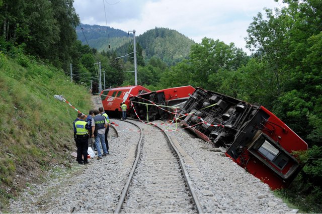

IGS4 Publication: 23 juillet 2010 Publication: 23 juillet 2010 Déraillement du Glacier-Express les photos

Vinci Publication: 25 juillet 2010 Publication: 25 juillet 2010 A mon humble avis, il faut chercher du côté de la voie (déformation ou mauvais ballastage), car la section parcourue venait de subir une réfection. La voie est neuve, le ballast aussi. Une dilatation des traverses n'est pas possible, ce sont des traverses monobloc en béton. D'ailleurs, cette photo parue dans la presse me paraît vraiment louche. Est-ce le déraillement qui a causé ce "décrochement" de la voie ou l'inverse?
raez Publication: 25 juillet 2010 Publication: 25 juillet 2010 A mon humble avis, il faut chercher du côté de la voie (déformation ou mauvais ballastage), car la section parcourue venait de subir une réfection. La voie est neuve, le ballast aussi. Une dilatation des traverses n'est pas possible, ce sont des traverses monobloc en béton. D'ailleurs, cette photo parue dans la presse me paraît vraiment louche. Est-ce le déraillement qui a causé ce "décrochement" de la voie ou l'inverse? l'interrogation parait pertinente !
zoreglube Publication: 25 juillet 2010 Publication: 25 juillet 2010 Bonjour , Au niveau de la déformation de la voie , on aperçoit bien un tassement qui forme presque une cuvette , ce défaut peut faire des dégâts ! .
Invité 5121 Publication: 25 juillet 2010 Publication: 25 juillet 2010 Bonjour , Au niveau de la déformation de la voie , on aperçoit bien un tassement qui forme presque une cuvette , ce défaut peut faire des dégâts ! . en même temps, la voiture qui est couchée au droit de cette déformation a dû dérailler avant, et ce n'est pas le tampon central qui a pu l'expédier dans le décor ... .. au passage, dans quel sens roulait le train vers l'arrière du décor ou vers le photographe ?
Vinci Publication: 25 juillet 2010 Publication: 25 juillet 2010 en même temps, la voiture qui est couchée au droit de cette déformation a dû dérailler avant, et ce n'est pas le tampon central qui a pu l'expédier dans le décor ... .. au passage, dans quel sens roulait le train vers l'arrière du décor ou vers le photographe ? Le train roulait en direction de l'arrière-plan. La voiture complètement couchée est la dernière du train; celle sur laquelle on voit la croix Suisse était en milieu de convoi, c'est la voiture-restaurant. La vitesse de ligne est de 55 Km/h; sauf à cet endroit, limitée à 35 Km/h car il s'agit d'une double courbe en "S" asssez serrée.
Invité 5121 Publication: 25 juillet 2010 Publication: 25 juillet 2010 Le train roulait en direction de l'arrière-plan. La voiture complètement couchée est la dernière du train; celle sur laquelle on voit la croix Suisse était en milieu de convoi, c'est la voiture-restaurant. La vitesse de ligne est de 55 Km/h; sauf à cet endroit, limitée à 35 Km/h car il s'agit d'une double courbe en "S" asssez serrée. ici ?
