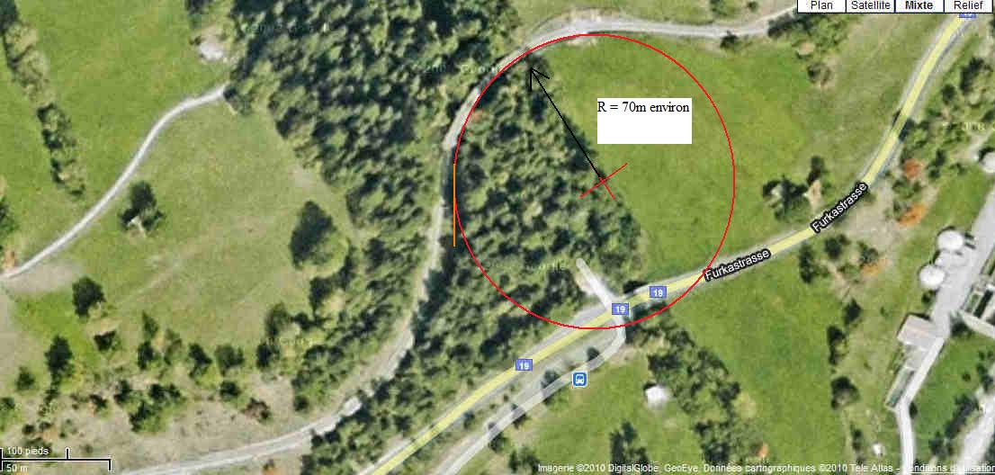

DU 94 LGV Publication: 25 juillet 2010 Publication: 25 juillet 2010 Un très rapide essai pour tenter de déterminer le rayon de courbure (je me suis basé sur l'image google earth précédente, ce que je dis ne vaut que si on est bien sur la bonne courbe). J'ai tenté (très vite donc ce n'est qu'approximatif) de tracer le cercle osculateur à la pleine courbe, si on se réfère à l'échelle indiquée en bas à gauche, on a une courbe qui fait tout juste 70m de rayon, c'est serré, voire trés serré je trouve. Sur la gauche, on dirait qu'il n'y a qu'un raccordement par la tangente, sur la droite, une forme de RP semble exister (à confirmer par un pro). Après la courbe situé à droite en suivant a elle un rayon de courbure plus grand. L'alignement de transition entre les deux est assez court. Ce ne sont bien sûr que des éléments et pistes de réflexion (nullement une analyse).
Invité 5121 Publication: 25 juillet 2010 Publication: 25 juillet 2010 (modifié) je m'avance un peu en terrain découvert, mais le sommet pointu qui est juste dans l'axe de la photo de Vinci me semble se situer en bordure et à l'est de Feisch. En traçant cette direction, on a l'impression que le train a en fait déraillé dans le petit bois à l'entrée de la 1° courbe.. bigre, je suis passé juste en dessous, sur la Furkastrasse, il y a un an moins 2 semaines .... Modifié 25 juillet 2010 par 5121

mikado74 Publication: 25 juillet 2010 Auteur Publication: 25 juillet 2010 (modifié) je m'avance un peu en terrain découvert, mais le sommet pointu qui est juste dans l'axe de la photo de Vinci me semble se situer en bordure et à l'est de Feisch. En traçant cette direction, on a l'impression que le train a en fait déraillé dans le petit bois à l'entrée de la 1° courbe.. bigre, je suis passé juste en dessous, sur la Furkastrasse, il y a un an moins 2 semaines .... Bonjour, Je suis d'accord avec DU 94 LGV, le déraillement a eu lieu juste avant le petit pont qui se situe en lisière des bois que l'on voit effectivement à la jonction des deux courbes serrées de direction opposée. D'ailleurs, sur le diaporama du 20 mn.ch , les photos de témoins prises de loin le montrent très bien, les voitures déraillées sont cachées par les arbres alors que la tête du train est bien visible à droite du petit pont. Pour la dernière voiture déraillée entrainant les autre, je suis d'accord, cela semblait évident. Pour la déformation de la voie, il est vrai qu'elle pouvait être déjà là au passage du train mais elle peut aussi avoir été causée par le déraillement du dernier véhicule. Je penche pour cette dernière version d'une part par ce que la déformation va du coté opposé au basculement de la voiture ... la voiture tangue d'un coté, rippe sur la banquette de la plateforme et pousse la voie en déplacement opposé au sien, puis bascule en entrainant les deux voitures précédentes par effet domino ... lorsque la dernière voiture bascule complètement, rupture CG et arrêt d'urgence du train (d'où le renversement de la voiture aussi proche de la déformation de voie). L'hypothèse de la déformation de la voie me semble impossible pour une raison que n'importe quel conducteur présent ici va confirmer : Sachant que la rame est composée d'une locomotive, de 3 voitures 2de classe, une voiture bar-cuisine, deux voitures 1ère classe; sachant que (on peut en être presque sûr à présent) c'est la dernière voiture qui a déraillé, comment peut on imaginer que le conducteur -> N'ai pas vu cette déformation en arrivant dessus --> N'ai pas eu le temps de stopper plus vite compte tenu de la vitesse basse à cet endroit au point de passer avec sa loc + toute la rame sauf la dernière voiture sur la zone déformée, ce qui revient à une bonne longueur de train ... et à 35 km/h je vous confirme que vous vous arrêtez très vite surtout en légère rampe !!! Donc si déformation il y avait eu, je doute que le train n'ai pas pu être arrêté avant d'arriver à un tel résultat ... sauf .... si la déformation s'est produite au passage du train (mauvais compactage du balaste sous les traverse, création d'une couche trop "aérée" et tassement brutal au passage du train ..... en même temps, j'ai vu plusieurs fois les Suisses "caler" la voie chez nous ... vraiment rien à redire !!! Quoi qu'il en soit à la SNCF, la vue d'une telle déformation entraine à coup sûr l'arrêt d'urgence provoqué par le conducteur avant qu'il ne l'arrête pour "mouvement anormale de la voie" ... parfois trop tard ! Modifié 25 juillet 2010 par mikado74

Invité 5121 Publication: 26 juillet 2010 Publication: 26 juillet 2010 (modifié) Bonjour, Je suis d'accord avec DU 94 LGV, le déraillement a eu lieu juste avant le petit pont qui se situe en lisière des bois que l'on voit effectivement à la jonction des deux courbes serrées de direction opposée. D'ailleurs, sur le diaporama du 20 mn.ch , les photos de témoins prises de loin le montrent très bien, les voitures déraillées sont cachées par les arbres alors que la tête du train est bien visible à droite du petit pont. en regardant la vue 31 (ou 32) du diaporama, on voit que le train avait en fait dépassé le S. Il se trouvait en sortie de courbe. On voit l'ombre du petit viaduc. En fait, les courbes ne sont plus aussi serrées qu'il n'y paraît à cet endroit, effet téléobjectif ! L'hypothèse d'un excès de vitesse tombe du même coup. Tu avais raison question traverses, ce sont bien des traverses métalliques, faites pour s'ancrer solidement dans le ballast dans des courbes aussi serrées sur une voie qui semble équipée en LRS. La photo 4 semble montrer d'ailleurs que même les appareils de voie sont soudés .... Sur le défaut de voie, il est possible qu'il se soit déclanché au passage du convoi, un déplacement minime pouvant entraîner une libération des contraintes existant dans les rails si celles-ci sont arrivées à la limite du supportable. Modifié 26 juillet 2010 par 5121
