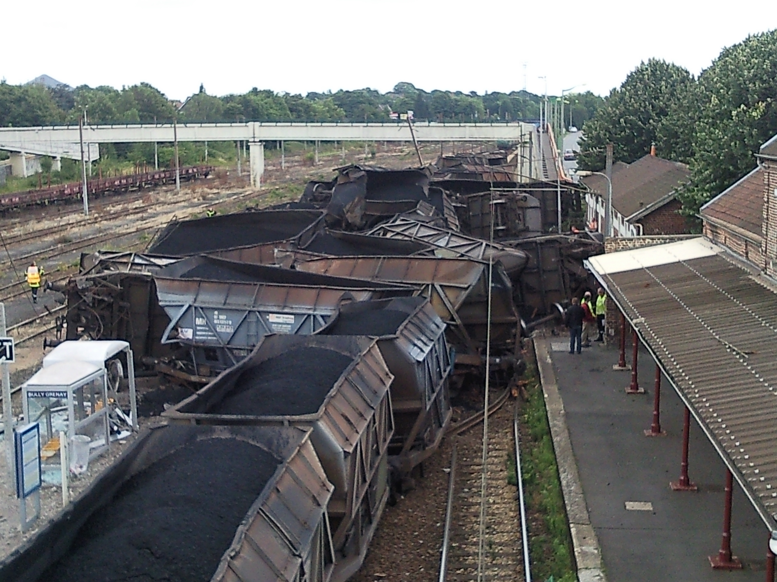

krisamv Publication: 29 juillet 2010 Publication: 29 juillet 2010 (modifié) Train de Fret en provenance de Dunkerque Grande Synthe et à destination de Lourches, 44 wagons pour 3600 tonnes. 16 wagons seraient couchés, et l'un des wagons chargés est monté sur le quai pour faire un strike contre un abri-quai. Modifié 29 juillet 2010 par krisamv
krisamv Publication: 29 juillet 2010 Publication: 29 juillet 2010 Un train de fret a déraillé jeudi en fin de matinée au niveau de la gare de Bully-les-Mines, dans le Pas-de-Calais pour une raison encore indéterminée. Cinq wagons transportant de la poussière de charbon se sont renversés sur les voies. L'accident "très rare", selon la SNCF n'a pas fait de victimes mais a occasionné de gros dégâts matériels. Conséquence : la ligne Lens-Béthune sur laquelle circulait le train a été coupée pour la journée. Un service de car a été mis en place pour transporter les voyageurs. Des spécialistes sont sur les lieux de l'accident pour en déterminer les causes. http://lci.tf1.fr/filnews/france/info-tf1-news-un-train-de-fret-deraille-dans-le-pas-de-calais-5952542.html http://www.nordeclair.fr/Actualite/Depeches/2010/07/29/nef-1257736.shtml
deltaboys Publication: 29 juillet 2010 Publication: 29 juillet 2010 Après Haubourdin, Bully Les Mines... décidément dans la région, on collectionne !! J'ai pu voir les premières photos, et c'est un beau bordel. Les wagons sont en accordéon, renversés sur les 2 voies de circulation habituelles (Béthune, Noeux, Lens) De plus, la voie est complètement HS, il y a des morceaux de rail un peu partout, la partie caténaire est arrachée et à mon avis il y a de la signalisation au sol qui a du être embarquée avec le convoi. En effet un abri quai a été pulvérisé, c'est le cas de dire ... heureusement qu'il n'y avait personne sur le quai à cet endroit et à cette heure ! Là ou l'accident à eu lieu, il existe un faisceau pour le stockage de wagons Fret, il sera peut être envisagé de faire passer les trains par ce contournement... mais vu ce qui est annoncé sur le site TER SNCF, c'est bien bloqué. Je table sur environ 15 jours pour remettre en ordre les installations (faisant référence à ce qui est arrivé à Haubourdin)

Casimirian Publication: 29 juillet 2010 Publication: 29 juillet 2010 (modifié) C'est du très très lourd... Haubourdin, à côté, c'est rien. Par contre les premières prévisions parlent de reprise d'exploitation possible vers le milieu de la semaine prochaine. Il s'agit d'un train de charbon (88214) parti de Dunkerque. Le premier wagon a perdu un essieu suite semble-t-il à un frein serré. Pas plus d'info pour l'instant. Modifié 29 juillet 2010 par Casimirian

Invité jackv Publication: 29 juillet 2010 Publication: 29 juillet 2010 (modifié) bonjour quel empilage de trémi double de l'EDF, il semble y en avoir deux ou trois seuls, Rupture ? il faut dire que ce ne sont pas des merveilles au niveau du freinage...petite depression ça freine pas , plus ça s'assoit ,sans oublier les réactions au serrage et desserrage ....à moins que ce soit mieux maintenant.. il y a longtemps que l'on avez pas vu un tel incident...le WSGI va pouvoir découper sur place... Modifié 29 juillet 2010 par jackv
Casimirian Publication: 29 juillet 2010 Publication: 29 juillet 2010 Illusion d'optique, ils sont tous ensemble.
grosbill25 Publication: 29 juillet 2010 Publication: 29 juillet 2010 C'est du très très lourd... Haubourdin, à côté, c'est rien. Par contre les premières prévisions parlent de reprise d'exploitation possible vers le milieu de la semaine prochaine. Il s'agit d'un train de charbon (88214) parti de Dunkerque. Le premier wagon a perdu un essieu suite semble-t-il à un frein serré. Pas plus d'info pour l'instant. et béh.... impressionnant On les cumule en ce moment... Pour la xeme fois de l'année on va encore remettre une couche sur la réalisation des essais de frein... Celà dit image choc pour appuyer le sermon ... si la cause est confirmée. @+ rp
VTT37 Publication: 29 juillet 2010 Publication: 29 juillet 2010 (modifié) Là ou l'accident à eu lieu, il existe un faisceau pour le stockage de wagons Fret, il sera peut être envisagé de faire passer les trains par ce contournement... mais vu ce qui est annoncé sur le site TER SNCF, c'est bien bloqué. Je table sur environ 15 jours pour remettre en ordre les installations (faisant référence à ce qui est arrivé à Haubourdin) Le poteau caténaire qui semble tenir les lignes aériennes des voies de fret en arrière plan juste avant le pont à un air penchant. Modifié 29 juillet 2010 par VTT37
