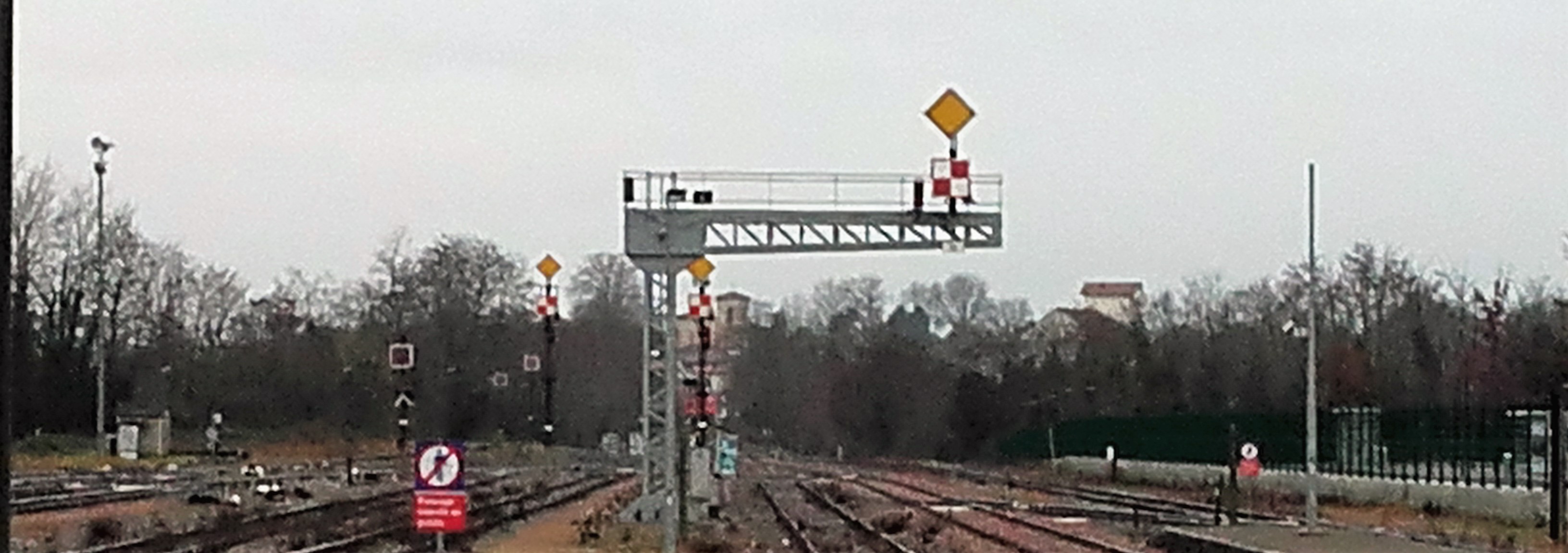

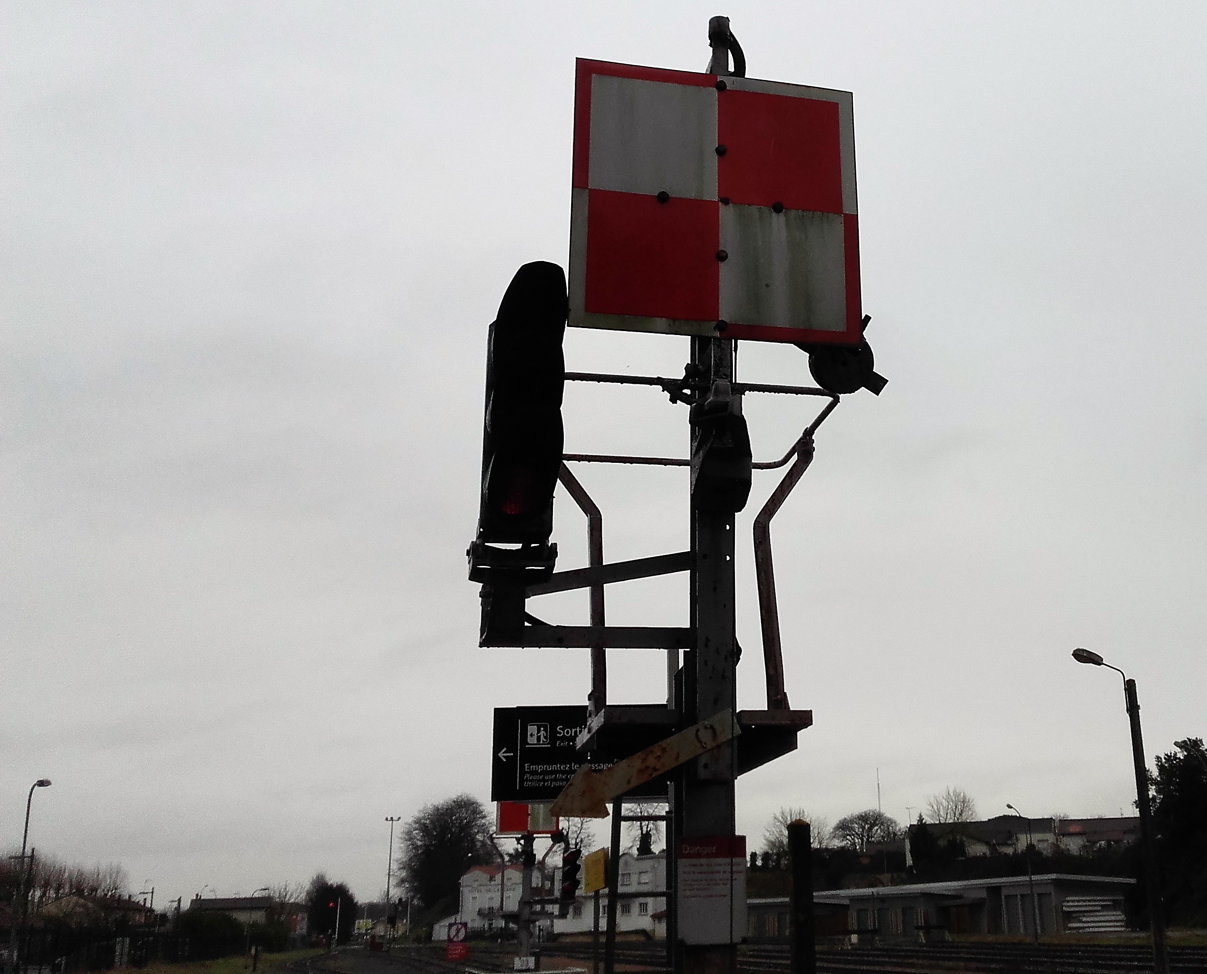

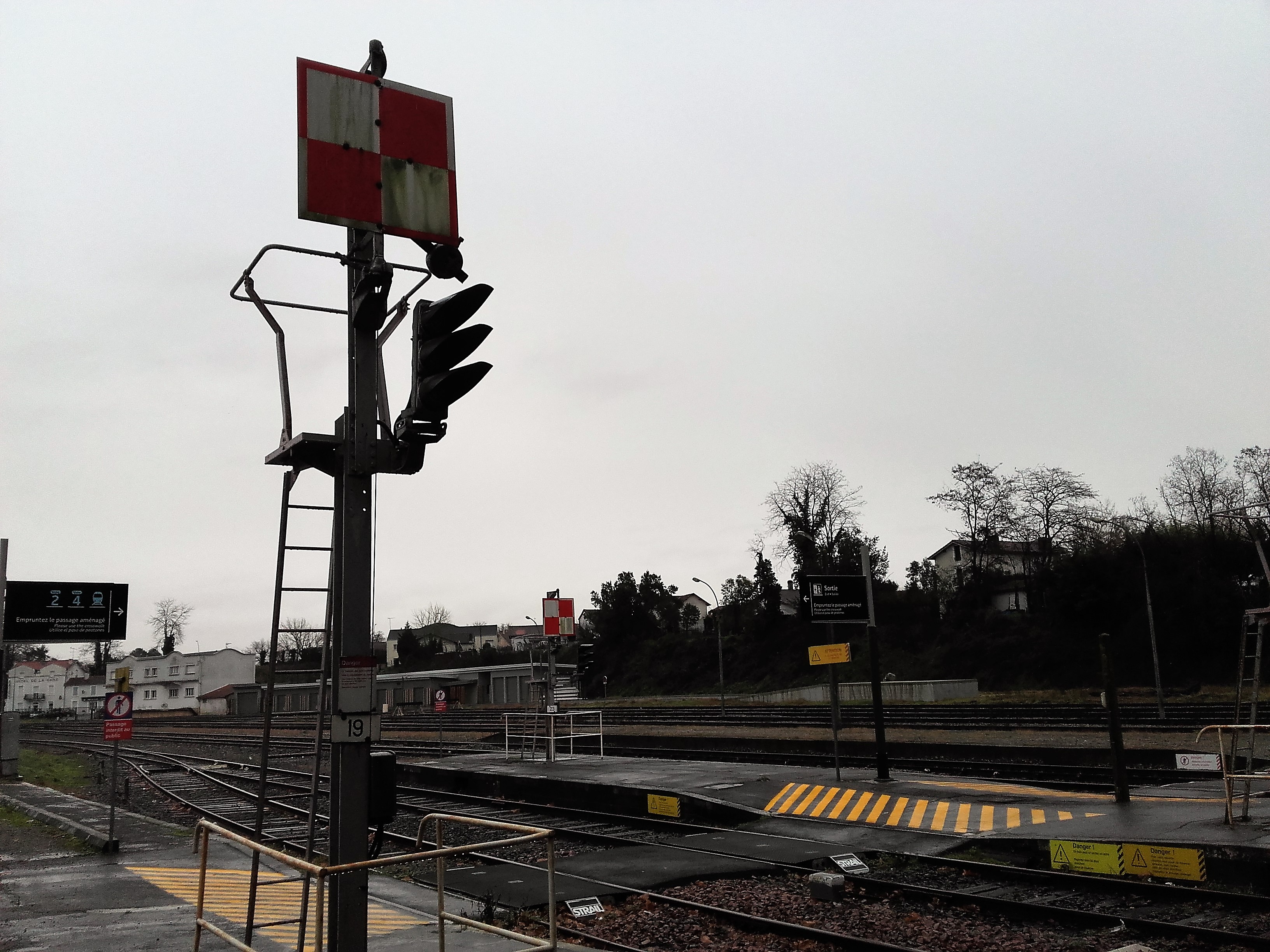

Suite à la demande de @Jacky boy, la signalisation mécanique de Mont de Marsan, la luminosité n'est pas terrible, il tombait des cordes hier (6/01/18)

Bonsoir Greg,
Tes photographies ne montrent pas de signaux de block PD (Paul Ducousso).
C'était un type de block automatique implanté par la Compagnie du Midi.
Quelques exemples et explications ici et là.
